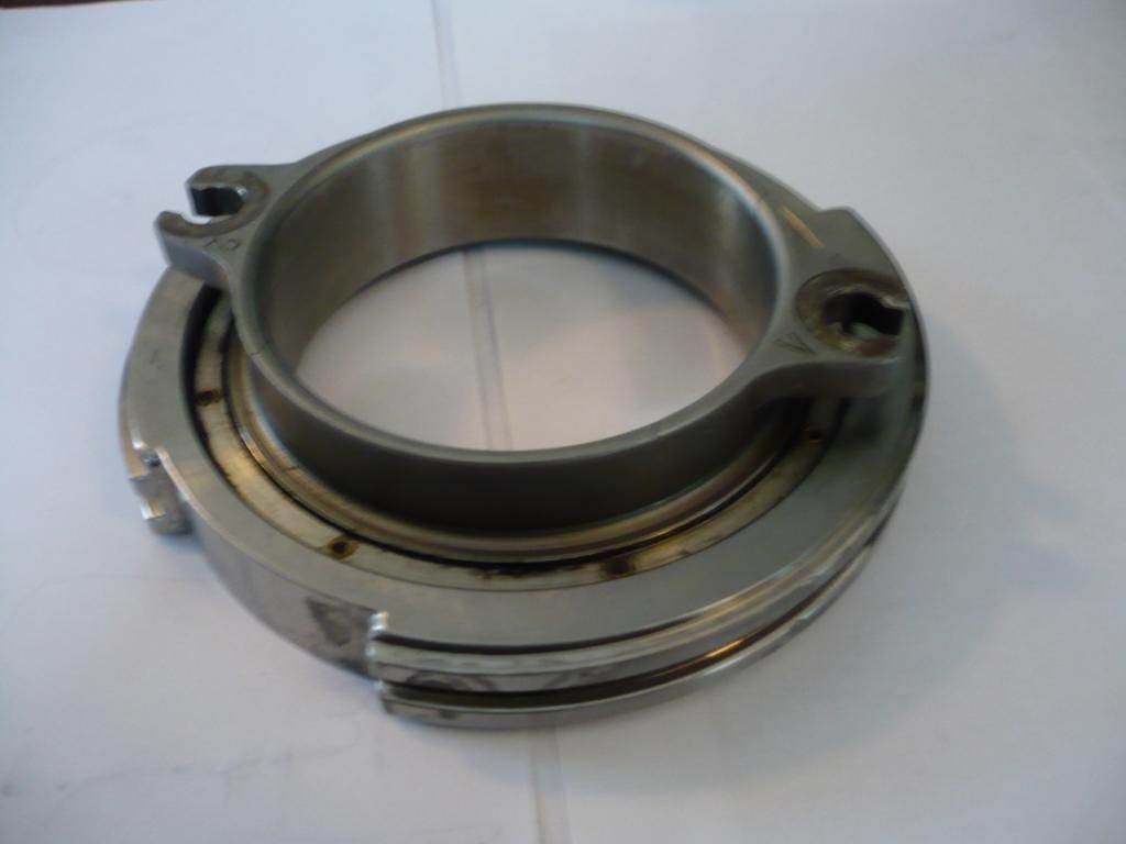

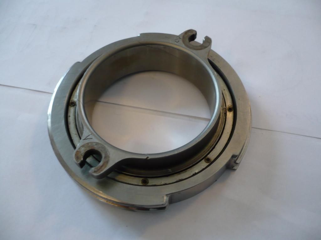

Готовы приобрести ВИШ V-410 для М-332, либо вот такой подшипник
    38 КБ · Просмотры: 163
    43,2 КБ · Просмотры: 155
Что тоже рассыпался?Три года за ним гоняемся.
Только бронзовый сепаратор накрылся или и на стальной части подшипника следы перегрева и метал "отпустило"?
Запустили двигатель на максимальном шаге? Мы на одном Злине так-же угробили.
Сепаратор востановить могу. Будет не особо дорого. Корпус могу вырезать эрозионной резкой. Но тогда цена будет другая.
Если 410 не найдёте сделаю подшипник, а может и свой ВИШ продам.
В принципе могу через поляков поискать востановленный с документами но 410 редкость. W501 от Злина 142 и 503 от Моравы не проблема.
