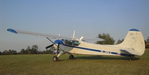

Куплю ЯК-12А в хорошем состоянии
Есть в Европе за 40000Е после ремонта (информация полугодовой давности ). С доставкой и таможней обойдется тысяч в 70. Если цена в районе 3.5-4 лямов не пугает , то можно пообщаться.
http://www.planecheck.com/index.asp?ent=da&id=26923&cor=y если понадобится какая помощь, то звоните, я только осенью свой из Польши перетащил. 89255094417 , это будет 4 в России летающий Як-12А

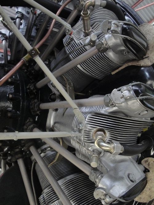

Здравствуйте, Скажите пожалуйста, а какие проблемы могут возникнуть при переводе двигателя на Аэрошел с МС? Я просто не очень в курсе, возможно мне надо было провести какую-то спец подготовку?! После ремонта стал заливал Аэрошел, правда пришлось подкрутить клапан для увеличения давления масла, было низковато около 3.
Начнут растворяться старые отложения в масляных каналах , это может привести к закупорке в каком-нибудь из мест , в результате - ........
Переходить на аэрошелл с буквой W  можно только после промывки с полной разборкой. На аэрошелл 100 без W можно перейти и так.
Я не знал, пояснения выглядят очень логично. Спасибо. У меня после 50 часов столько грязи вымыло, - все сеточные фильтры были просто забиты мазутом и каким-то "коксом". Но все вроде обошлось, во вторую замену - после 100 часов все выглядело очень прилично - ни кокса ни грязи ни нагара. Наверное повезло!!!
Фото двигателя после ремонта
