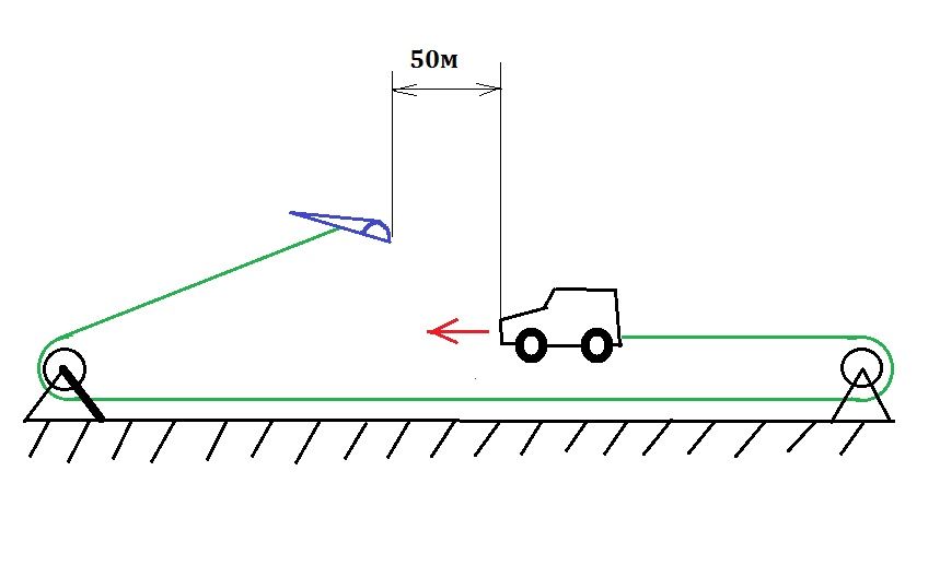

Боюсь не помогут. У дельтов минимальная скорость меньше чем у планеров, у париков еще меньше. Для планера может не хватить скорости смотки. Тута самому надо думать. А если хорошо подумать, то и лебёдка не понадобится. В Ютюбе попадалось видео. там квадриком буксировались.
Посмотрите этот немецки фильм, может для себя что интересного увидите.У нас так летают дети в планерной школе.Лебедка с бесконечном тросом,двигатель Газ-51(52),всю систему делаем сами,сделано 14 лебедок,работает 37 лет.
