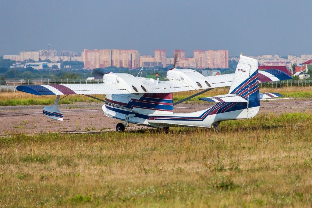

По хвосту подходит этот самолёт
  • AUu_2d6H4VMzNn5j7JTfomQMcnSlSv1LH4nqvvsRshLBueYAnCGON6bDk2DMwsdwuYwGpThFGUSYWJZLVjax7MTz2zaB3E...jpg
    136,7 КБ · Просмотры: 124

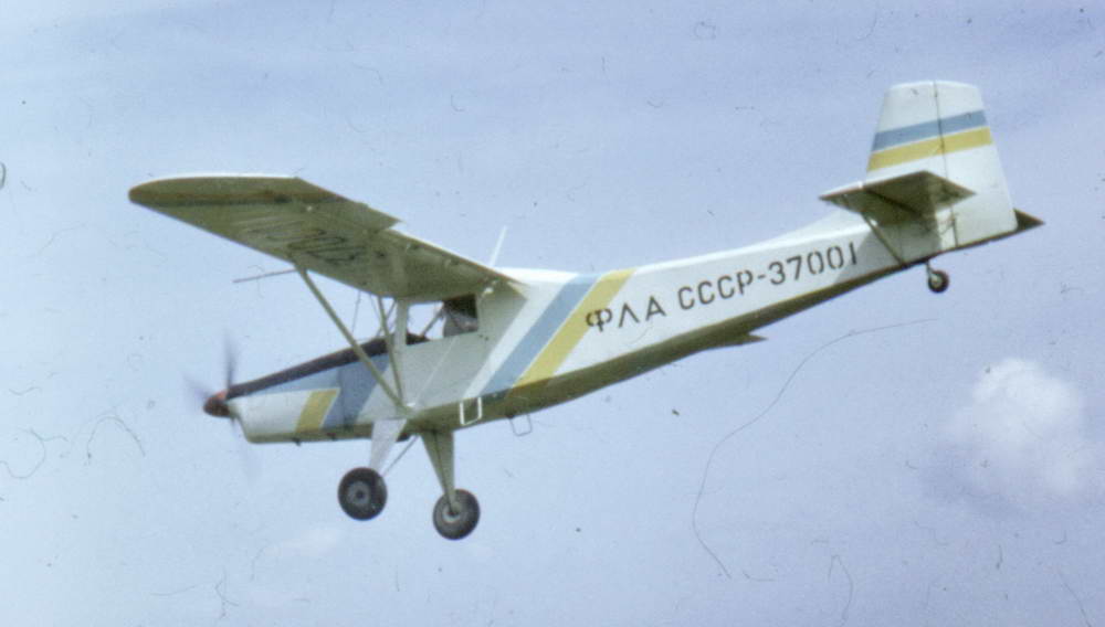

И ни ГО и ни ВО, и костыля(хвостогого колесо) зарактерного нет и балка тонкая у В О и тэ дэ и тэ пэ.....явно не Як 12 ни А ни Р ни вообще . из Яков.......даже такой супермодификации 😉

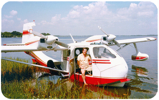

На мой взгляд, странно, что он затонул. На амфибиях конструкции Спенсера, каковым этот Твинби является, кабина выглядит надстроенной поверх большого герметичного поплавка, как однопоплавковый гидросамолет. Такое впечатление, что отрыв поплавка на взлете мог быть следствием потери герметичности самой лодки и набора воды с левого борта, а не причиной.
    44 КБ · Просмотры: 142
@ arkair
Там действительно несколько отсеков, но они не защищены от попадания воды сверху. Если волны будут попадать в открытую как на фото дверь то эти отсеки быстро заполнятся и самолет утонет, если же дверь будет закрыта, то вода все равно будет попадать в салон, но не так быстро поскольку двери не герметичны.
