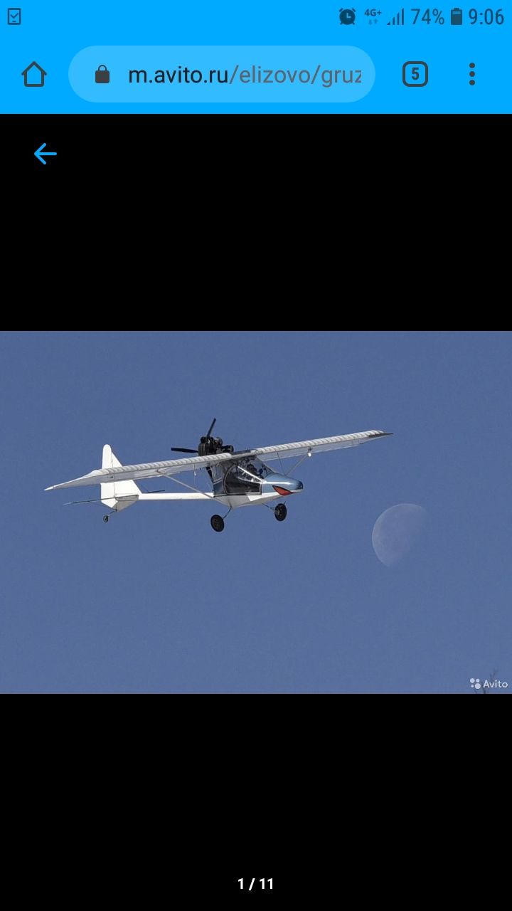

Добрый день Уважаемые авиаторы. Хотим с другом приобщиться к небу, живем на Камчатке, есть устойчивое желание приобрести воздушное судно, но нет опыта, и с авиацией мы не связаны, частные аэродромы на полуострове отсутствуют, летает 3-4 интузиаста-партизана, поэтому думаем остановиться на STOL, но на каком именно окончательного понимания нет, рассматриваем piper cub, его реплики, бюджет в район 2000000 р. На полуострове в продаже имеется единственный самолет Colb twinstar mark 3, стоимость 850000 р., который был долгое время в продаже и на этом сайте в том числе. Дайте совет на каком воздушном судне остановиться при имеющихся условиях и стоит ли рассматривать Colb.
Ссылка на обьявление о продаже Colb -https://m.avito.ru/elizovo/gruzoviki_i_spetstehnika/samolet_colb_twin_star_mark_3_1836229990

Как то удалось полетать на этом двухместном самолете. Откровенно говоря самолет не впечатлил ни разу. Нет летает конечно, но тихоход, тесная кабина/особенно вход в неё/. Как STOL честно говоря не пробовал его в этом плане, наверно можно приловчится, слетал на нём пару кругов из интереса.
Самолёт вполне себе партизанский. Из недостатков - небольшая скорость, дальность и грузоподъёмность, двухтактный мотор. Зато легкий, с маленькой минимальной скоростью и удобен в перевозке. Цена доступная и ниоткуда везти не надо. Для начала самое то. Потом, когда будет ясна парадигма, станет понятен и нужный новый тип. Желаю удачи!

К этому Колбу сам присматривался, мне как новичку не понравилось отсутствие передней стойки. Ну и то что он на Камчатке.
