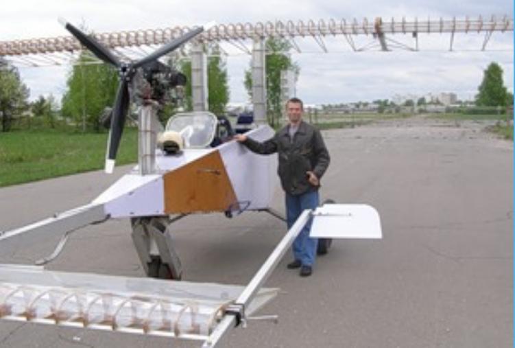

О "флюгерной утке" есть статья - Алексея Юрконенко.
Выставлялся и на МАКСе пару раз.
Есть его сайт: http://yuanaircraft.narod.ru/
Внизу на той странице есть ссылка на скачку статьи вместе с формулами 10Мб - действительна до 18 мая с элементами теории "флюгерного ПГО":
http://narod.ru/disk/18012174000/%C2%AB%D0%A4%D0%9B%D0%AE%D0%93%D0%95%D0%A0%D0%9D%D0%90%D0%AF%20%D0%A3%D0%A2%D0%9A%D0%90%C2%BB%20%D0%90%D0%9B%D0%AC%D0%A2%D0%95%D0%A0%D0%9D%D0%90%D0%A2%D0%98%D0%92%D0%9D%D0%90%D0%AF%20%D0%90%D0%AD%D0%A0%D0%9E%D0%94%D0%98%D0%9D%D0%90%D0%9C%D0%98%D0%A7%D0%95%D0%A1%D0%9A%D0%90%D0%AF%20%D0%A1%D0%A5%D0%95%D0%9C%D0%90%20%D0%94%D0%9B%D0%AF%20%D0%94%D0%9E%D0%97%D0%92%D0%A3%D0%9A%D0%9E%D0%92.html

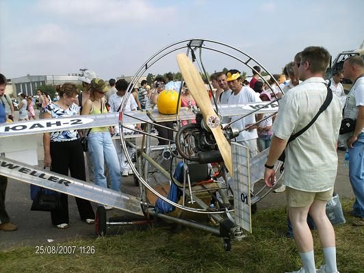

Воплощения утки серии ЮАН были не сразу признаваемы, но интерес вызывали.
Начиная с 2000 года без шума велась работа по разным модификациям ЛА ЮАН.
В 2007 была получена 2-ая премия на конкурсе молодежи (инфо сайта: http://www.12aprelya.ru/project07.htm), также был получен грант на развитие...
                Среди команды разработчиков есть фамилии:
Юрконенко Алексей Николаевич,
Кухарчук Иван Иванович,
Иванов Роман Алексеевич,
Горбунов Алексей Викторович,
Тюрютиков Виталий Сергеевич

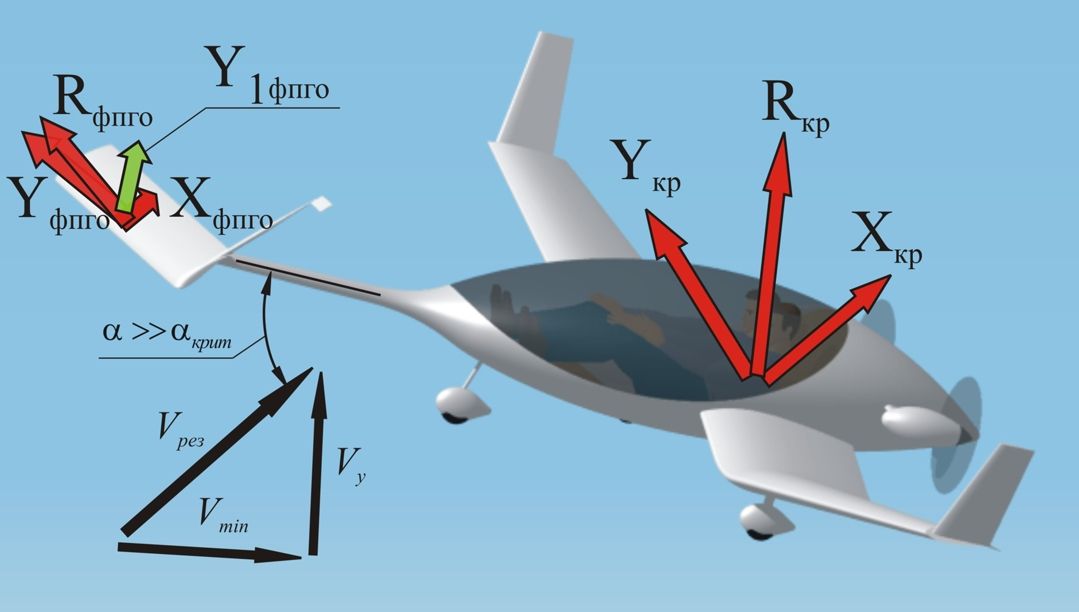

Интересна противоштопорная аргументация в пользу этой "флюгерной утки"...
Горизонтальное оперение ее выполнено "флюгирующим"!
Термин знакомый, а какую физическую задачу выполняет на канарде не сразу очевидно... 🙂
Интересно, есть в этом решении принципиальная аналогия со "свободноподвешенным крылом" (в кавычках) беспилотника Scorpion UAV ?

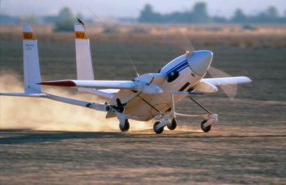

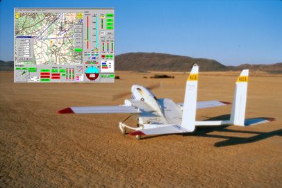

Нету на Скорпионе никакого свободноподвешенного крыла. Там все нормально, только оригинально и нестандартно поворотная гондола стоит.

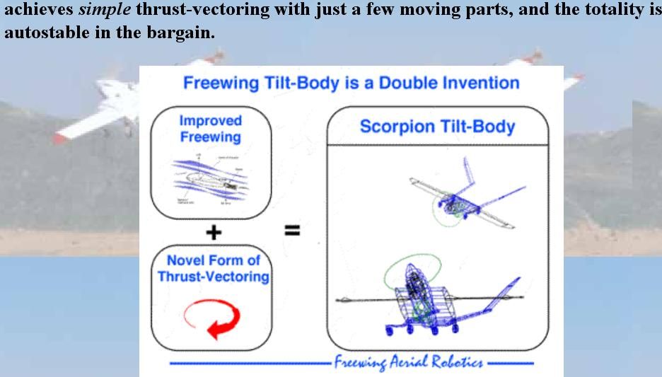

Хотелось бы просто поверить, но в Википедию кто-то вписал "Freewing":
http://en.wikipedia.org/wiki/Freewing_Scorpion
Тот же Гугль выводит и на http://www.freewing.com/freebird.html
Есть и сайт, посвященный скорпиону:http://www.freewing.com/
Чего-то не понимаю, а чего?...
А на рисунке видится крыло, как бы свободное от поворотов короткого центроплана с мотором...
В чем там собака зарыта?!
Задумано ведь, как понимаю, чтобы резкие вертикальные порывы потока не приводили к критическим углам атаки крыла? Центроплан с мотором подпрыгнут, а крыло самоустанавливается?!

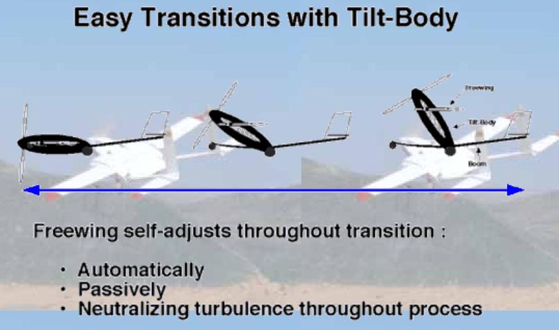

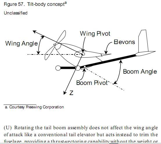

по потоку не болтается, а сохраняет согласованное положение с го
Так вот самое интересное в том, что таким крылом не управляют в обычном смысле, а дают ему самостоятельно (свободно) самоустановиться...
Значит оно может обходиться без сервопривода?! То есть - флюгирует-таки?
A контролируемое положение центропланной гондолы относительно ГО разрешает управление вектором тяги?

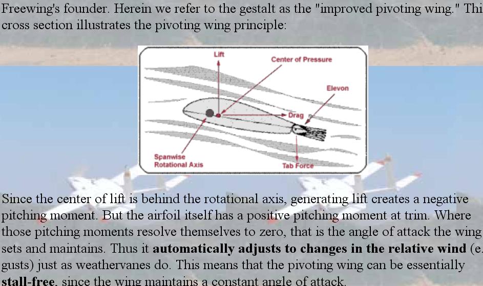

Если стоит сервопривод
Перед нами текст, с указанием автоматической установки угла по потоку (wind), так?
Если флюгер сам устанавливается, то зачем ему сервопривод?
KAK бы автоматика сервопривода предвидела вертикальный поток?
Нет, кажется, он бытолько  внес задержку на реакцию самой флюгирующей поверхности крыла - нивелировал бы ее способность к самоустановке?
Есть тут что-то общее с установкой лопасти в винто-вентиляторе? (Винто-Вентилятор тоже для меня загадка 🙂 - возможно ли его повторить в самоделке?)

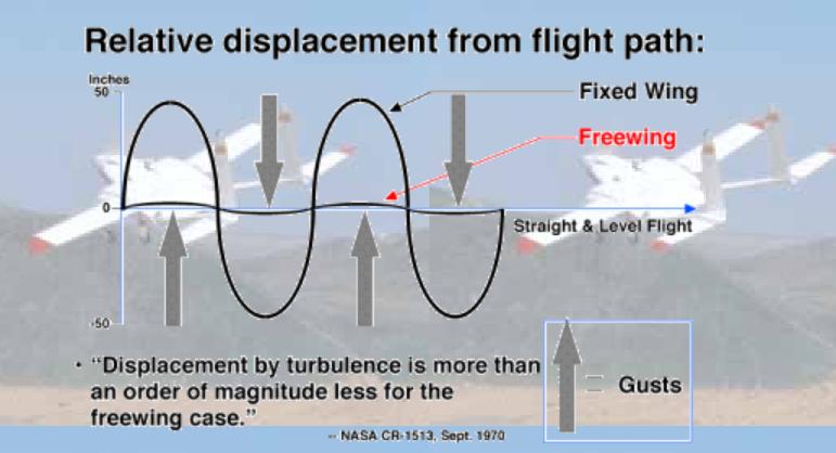

А что значит "stall free"?
На высотах дельталетчиков Скорпион имеет сглаженную траекторию - менее подвержен турбулентности атмосферы. Конечно, там это сделано, вероятно, ради качественной аэросъемки, но и малым ЛА с пилотами было бы приятнее плыть на такой комбинации широкого центроплана и узких, самоустанавливающихся крылышек?

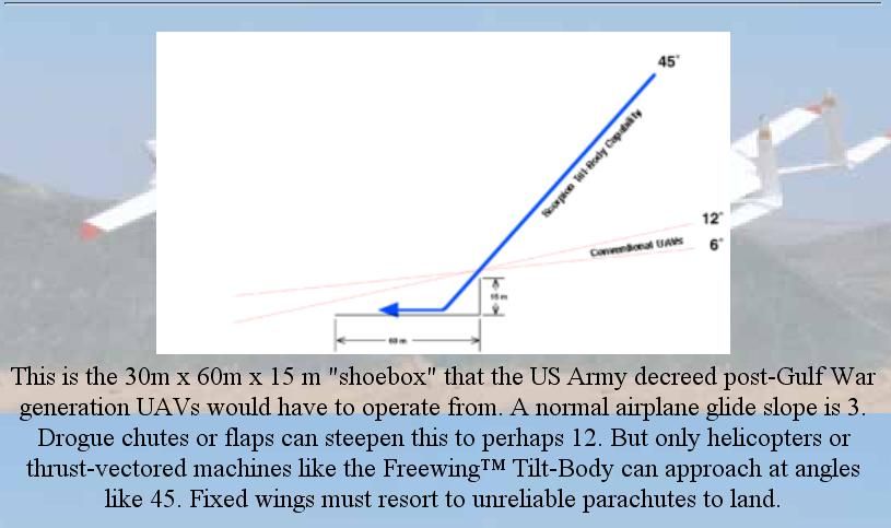

Крутизну и траекторию посадки характеризует эта иллюстрация ниже... в сравнении с обычной глиссадой?
А также - на тему "сочлененного" (верен ли термин?) фюзеляжа...

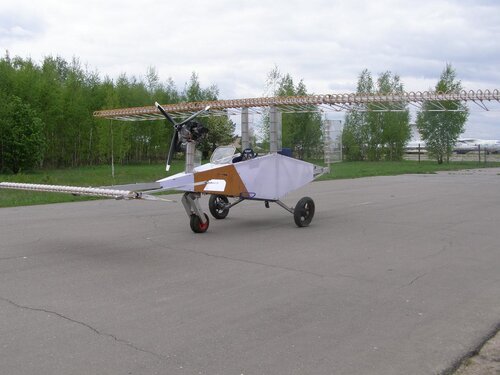

    39,3 КБ · Просмотры: 177
в конце видео как это летает....
http://yuanaircraft.narod.ru/yuan-1/
как это летает....
Как видно, это ЮАН-1 - самый первый "блинчик (комом)".
Очевидно, летал не так, как модели.
Явно нужны еще были доработки и навыки пилотирования, имхо.
Авторы мужественны - такие первые шаги для саморекламы обычно не показывают...
Значит, верят в идею!
Зафиксирована "взятая высота" более 150м.  Взлет, хотя и осторожный, но реальный. Мотор возможно слабоват?  Или не полный газ давали... А с посадками сначала что-то было не так... :-?  (У меня звук на компе пропал, не слышал комментарии - какой-то хакер уже три раза обрушил мой комп, заходил вместо меня на форум и изменял мой "кабинет")

Владимир Павлович, а как тот сервопривод на ФГО должен был действовать?
Ну,самое простое - это привод посредством боуденовских тросов.Весь смысл здесь - пройти шарнир самоориентации так,чтобы управляющее воздействие отклоняло серворуль относительно управляемого плана.
Можно также пустить тягу вдоль оси навески,а ведомую качалку расположить на этом плане так,чтобы при ее перемещении во всем диапазоне тяга не удалялась бы от оси навески.

Достаточно было просмотра первых подлётов этого аппарата.  Со стороны напомнило попытку езды на диком Мустанге, аж страшно стало... ;D
Я  ничего  не  хочу  сказать  про  аэродинамическую  схему.
Возможно  её  можно  заставить  работать.
Однако  подход  к  строительству  ЛА  у  строителей  ЮАН  -
приводит  меня  в  неописуемый  детский  восторг....
Когда  я  смотрю  фотографии  из  альбома :  «ЮАН - 5.»
Я  просто  балдею  -  как  поклонник  арт  стиля  стимпанк (steampunk)   от  таких  вещиц :
«ЮАН - 5.»
