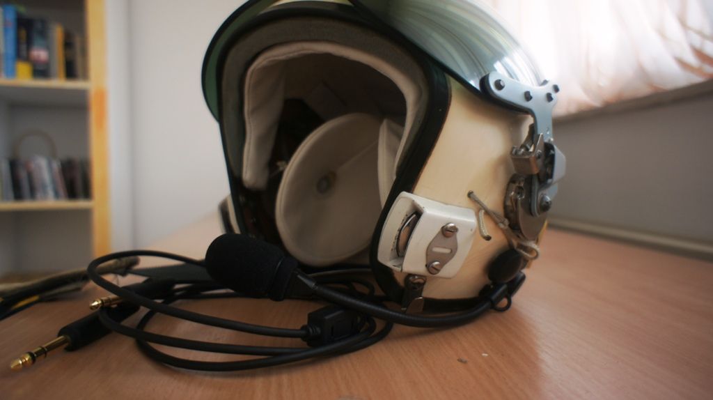

Летный шлем ЗШ-5, реставрация и радиофикация для полетов на Cessna
PPL
Закончил небольшой проект связанный с летным шлемом ЗШ-5. Вашим форумом тоже пользовался в процессе поиска информации и хотел бы поделиться опытом и таким образом отблагодарить за помощь. Все фотографии с подробным описанием собрал в одном месте вот здесь
http://zsh-5.blogspot.de/2014/02/5.html#!/2014/02/5.html
к сожалению шлем обладает довольно низкими шумоизолирующими качествами и для легкомоторного самолета типа Cessna не очень применим (в отчете есть выводы после летных испытаний). Останется мне как красивый сувенир в шкафу. Я знаю что есть люди мечтающие о том чтобы заполучить и переоснастить военный шлем и использовать его в гражданских целях - возможно вам будет полезен мой опыт. Если есть вопросы - с радостью отвечу.

Спасибо ! Очень полезная работа ( отрицательный результат - тоже результат) У меня такой же шлем - буду знать как его дорабатывать. Ещё раз спасибо!
тему с шумоизоляцией можно попробовать решить если к пассивной гарнитуре (которую я использовал и где от пассивной защиты не осталось ничего) добавить блок активного шумоподавления. Цена вопроса от 150 евро (если учесть доставку/таможню) и потребуется практически полная переделка/замена наушников (что в принципе на внешнем виде шлема никак не сказывается, но изначально мне было интересно попробовать все как есть - его ведь далеко не глупые люди разрабатывали)

и я серьезно думал над этим вариантом, но это никак не решает проблему того что наушники (в моем случае) очень надавливают уши. Т.е. при переделке нужно учитывать еще и это и тогда весь этот проект выходит в несуразную сумму причем не факт что все будет так как нужно.
