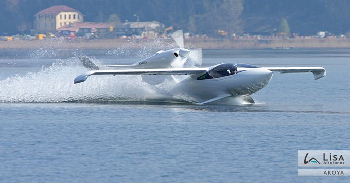

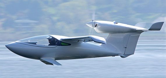

Как-то малозамеченным на форуме прошло событие, происшедшее осенью во Франции. Успешно полетела амфибия, имеющая революционную гидродинамическую компоновку. Мечтали избавиться от скул и реданов практически все конструкторы летающих лодок. Но почему-то дальше экспериментов с гидролыжами и подводными крыльями, проведенных в СССР и США в 1950-х годах, дело не пошло.
Был проект амфибии Equator с веретенообразным фюзеляжем, на днище которой отсутствовали какие-либо приспособления для отрыва от воды.
Когда я впервые увидел футуристические картинки LISA Akoya, признаться, считал их полетом шального карандаша, который не будет иметь практической реализации.
НО... Она уже летает!

  Что-то мне подсказывает что это практически тандем получился... с несущим задним крылом... а иначе даже два танковых аккумулятора в форпике центровку не спасут.  😉

Что аэродинамика, что гидродинамика - основы одни.  Погрешности в аэродинамике/гидронамике компенсируются табуном лошадей, что собственно в этом проекте и наблюдается.
Реданы нужны лишь для одного - оторвать корпус от воды, но есть масса других решений, чтобы это сделать.

Самолет с реданированым корпусом, и что толку, если он весит мягко сказать "дофига", без реданов он бы выскочил из воды не на много медленнее :IMHO
Пока наши спецы топчут клаву в ветке "Экранопланы" (вторую сотню страниц осваивают 😱), французы посмотрели на водные лыжи, поняли, что реданы от лукавого если дури много и сделали гидросамолет, красивый, летучий и пользующийся спросом. Молодцы французы! Респект! :~)
Интересно как ведут себя гидрокрылышки на волне?
Имею мнение, что никак. На видео видно, что "плавники" создают эффектные брызги, и не более того.
Это дизайнерская примочка одновременно выполняющая роль киля :IMHO

Летает-лихо,шасси убираются- выпускаются хитромудро.Консоли складываются.... Но как он по воде плавает,я так и не увидел. Скорее всего-очень плохо. Ибо не видно ничего,что обеспечивало бы хоть какую-то мореходность. Дизайнерско-конструкторский изыск, нежизнеспособный аппарат.
А ежели на разбеге-пробеге поймает подводным крылом полиэтиленовый пакет или бутылку? 😱
Вот и я о том-же. Думаю, что даже при небольшом волнении самолетка с воды  не взлетит.
Да жизнеспособный он. Волнение в 0,3м даже не почувствует, на реках больше и не надо, а в океане гидрики производят взлеты и посадки в бухтах, там вообще всегда тихо, даже при ветре в 10м/с.
Даже о мореходности SeaWind я слыхал нехорошие отзывы. А здесь-объём ф-жа небольшой,подкрыльевых поплавков по сути нет, откроешь фонарь-волна в кабину (как он в воде сидит я так и не увидел).
Лично мне-аппарат не нравится даже внешне.Но инженерная работа-класс!
Более,того ежели это не тандем,то при полётном весе 500 кг, для получения заявленной скорости сваливания 64 км/ч,потребуется Су=3,8! В это верится с трудом! :-/
