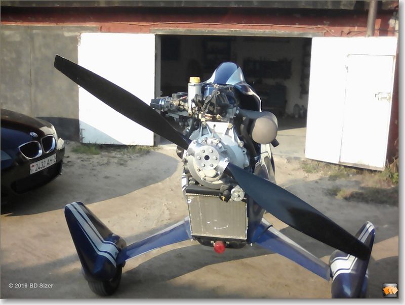

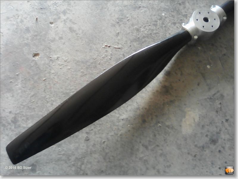

Для Хонды не подходит,очень легкий.Свободно раскручивается почти до 6т.с любым углом установки.Макс. тягу выдал 175кг.Посадочное,как у Луганского 55мм,макс.ширина лопасти 140мм,D 1750мм.Производство белорусское.Думаю подойдет для моторов менее мощных .Левое вращение.Наработка 1 час.
Обе лопасти без втулки 6т.

Он без оковки? Чьё производство и материал? Мощность Хонды на телеге?

Для втулки уже другие лопасти.Такую же можно заказать у любого производителя винтов с посадочным 55мм ,Луганск,Киевпроп,Аэролюкс.Либо материал и к спецу фрезеровки,как в моем случае.

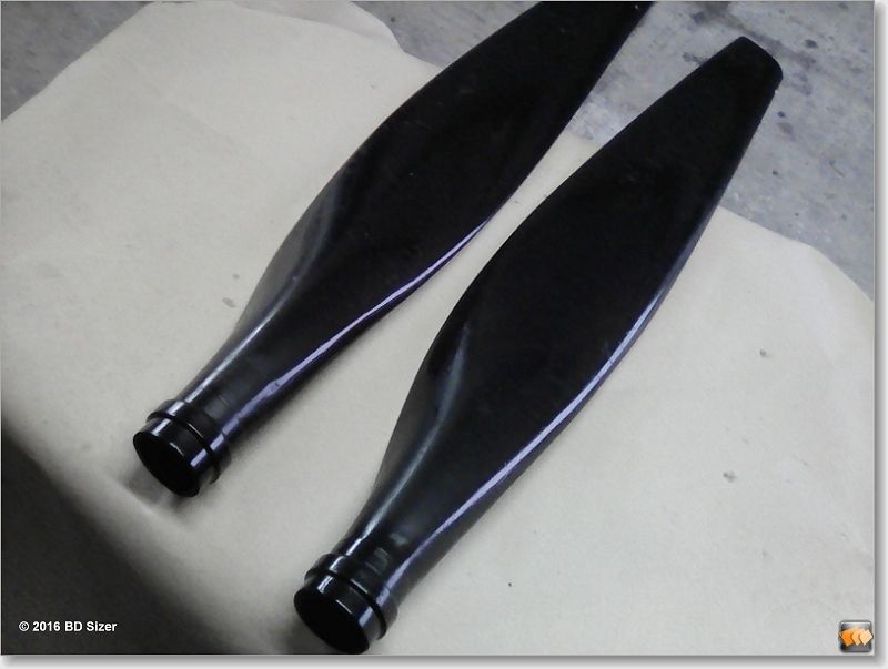

Можно резерв до завтрашнего вечера. Фото отдельно лопасти есть?
фото
Лопасти в воздухе не были. Не нашлось аппарата с менее мощным мотором и левого вращения.Тяга замерялась на двух Хондах 1,4 и !,6.
В обоих случаях результат одинаковый 175кг обороты около 6 тыс.
