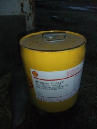

Хорошая  альтернатива  МС-20 для двигателей  М-14, Аи-14, АШ-62 ИП   Осталось 7 баллонов по 5 галлонов Цена баллона 4тыс.руб.
    12,7 КБ · Просмотры: 92
То же что Aero Shell 100. Совместимое масло, только с присадками. Есть опыт эксплуатации данного продукта на вышеперечисленных двигателях.
Ещё раз: это масло предназначено для использования в качестве консервационного для защиты деталей двигателя от коррозии при длительных перерывах в работе. Допускается в качестве "обкаточного" в режиме приработки не более 50 часов.
http://www.shell.com/global/products-services/solutions-for-businesses/aviation/aeroshell/products/fluids-and-preservatives/2f.html
Все это не противоречит к использованию данного масла. Особенно для редколетающих бортов. А 50 часов налетать, это немало (при такой стоимости бензина..)
Летал на таком масле на Злине после зимы , доливая его Аэрошеллом W100. Проблем не возникло. Помнится пару лет назад подарил Эдику Бабенко 5 банок такого масла. О рекомендациях по поводу 50 часов предупредил. Эдик налетал на нем на своем Оводе ( Вальтер 4-III) 200 часов , после чего обнаружил , что кольца закоксовались. 50 часов- цифра не случайная.
