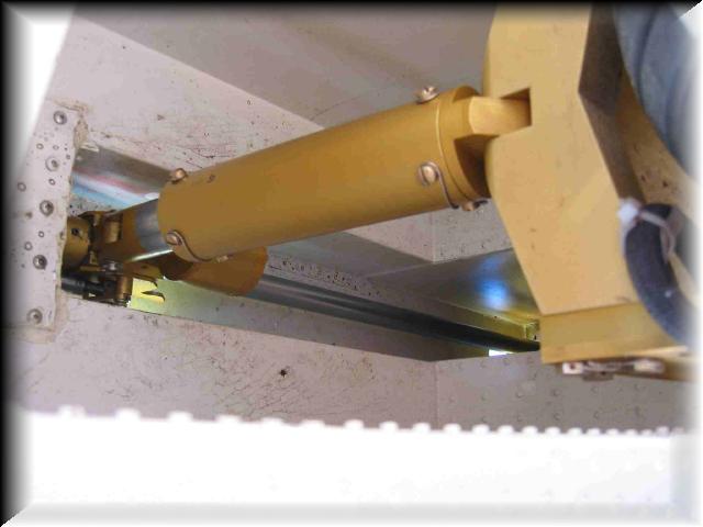

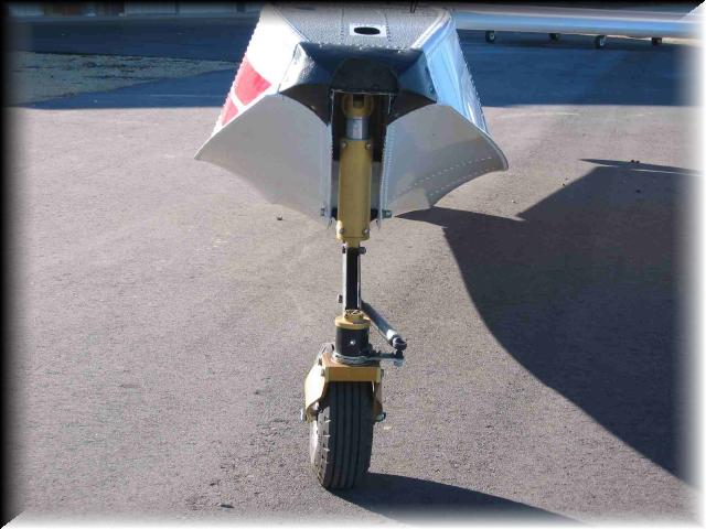

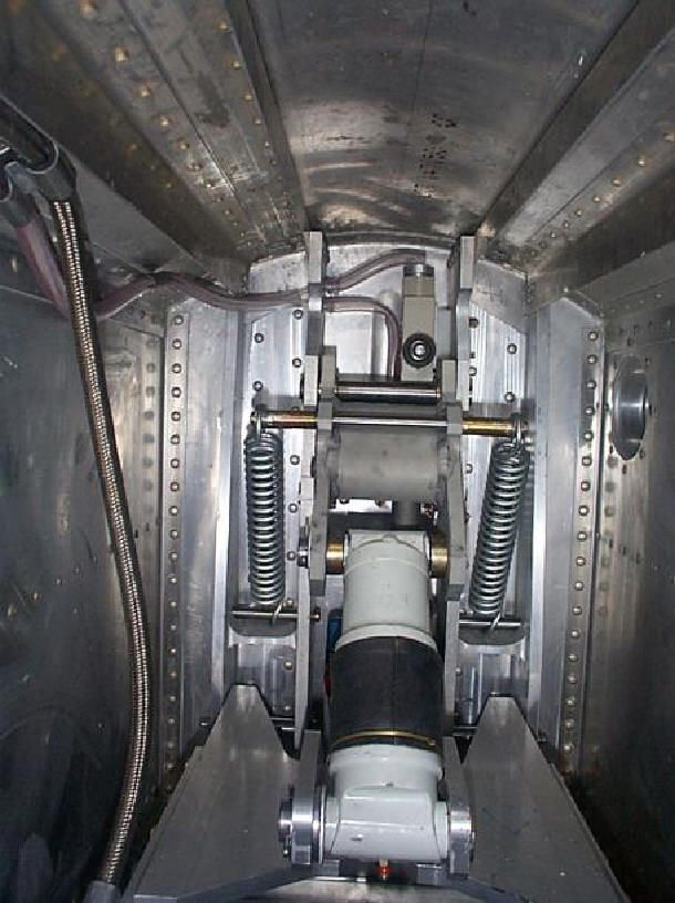

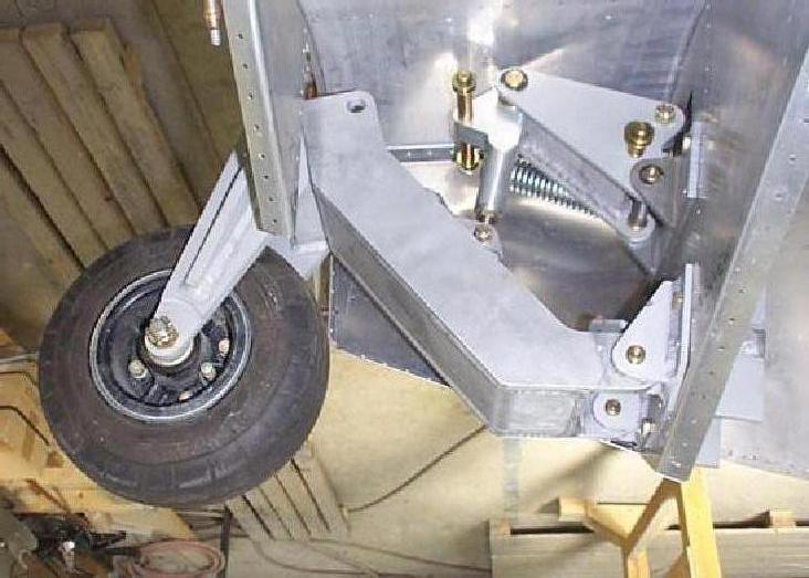

Уважаемые коллеги, приму с глубокой благодарностью, или готов купить за умеренную плату чертежи уберающихся колесного шасси на поплавковой амфибии.
С уважением. 🙂 :craZy
Примерно такие....
    37,5 КБ · Просмотры: 190

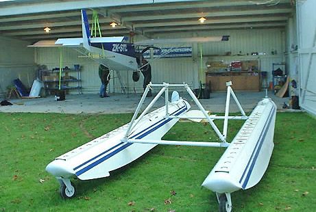

Спасибо большое за ролик. Это то, что надо.! Это канадские алюминиевые поплавки Крукера, дельталетные,тяжелые около 100кг, алюминиевые сварные,но летает превосходно. Система колесного шасси идеальна, просмотрел ролик больше 10 раз, понял кинематику конструкции....! Еще раз, спасибо.! Вот найду поплавки, потом буду думать, как сделать подобое шасси.!
С уважением. 🙂

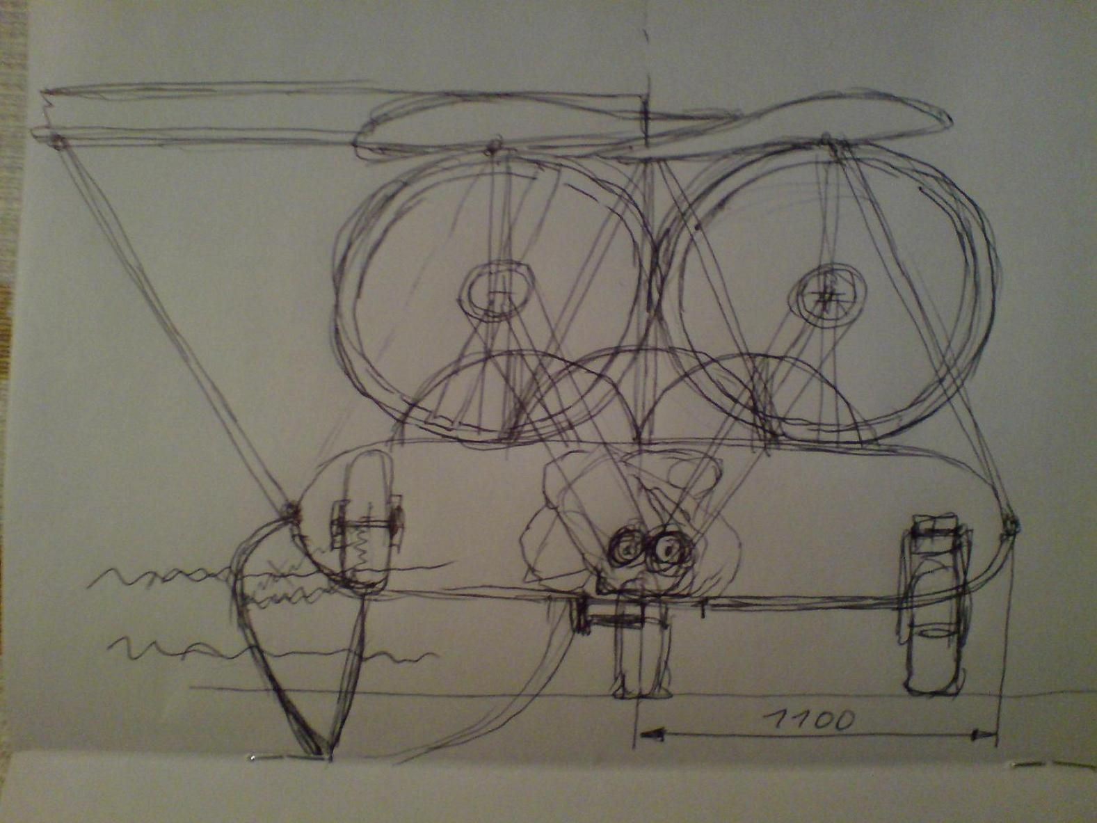

-на нашей амфибии\тримфибии=+снег с надувной лыжей\ ставим полужёсткие надувные поплавки и шасси колёс поварачивается вокруг поперечных осей.
-крылья композитные\КАСПЭРа\...
