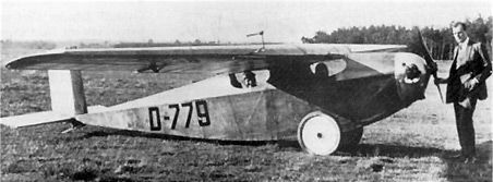

На самом деле ничего не знаю об этом самолете, для себя открыл его впервые сегодня. Но ттх впечетляют.при пустом в 186кг он возит ДВОИХ с максимальной скоростью 140км/час при 29л.с.
Двоих ! при этом максимальный взлетный вес  370 кг. Итого 184кг полезной нагрузки!
Вот это произведение искуства, а не те кирпичи что делают счас...

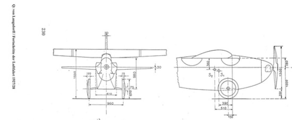

Заставить бы вас залезть в это произведение,и посидеть там часок! Подозреваю,что эргономика там,по современным понятиям-НИКАКАЯ. 😉
-несложная конструкция
Это-не тот случай...
А в чем отличие? В наличии кофейного столика? Единственное, что может помешать, это современные раскормленные задницы и средний рост под 2 метра. Для таких можно дырку в потолке прорубить. ;D

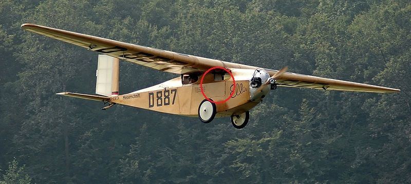

Судя по фото, места в кабине достаточно, даже для вполне рослого пилота.

Мой приятель как-то начал вычерчивать "Питенпол"и усаживать туда масштабного человечка ростом 1,75 м. В переднюю кабину-уже очень плохо вписывался,даже на чертеже.

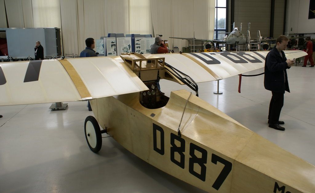

Как два пальца об асфальт. И сидится там удобнее чем в СП-30 или Арго, ширина 610мм, высота до нижней части плоскости 980мм. А обзор-тогда все такой обзор имели. Не сметь сравнивать немецкую технику со всяким гавном 😉
