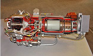

А я охотно верю что что был показатель 3л/100 км...    Трущихся деталей до сцепления и коробки меньше...   Сам двигатель становится меньше размером и легче...
танковая микротурбина
    16 КБ · Просмотры: 272
     Точно...    А я всё думаю что это за бачок вроде не очень нужный там стоит...    Думал может фильтр какой воздушный...
    А теперь вижу что обмотка...
Тот Форд - это ЭЛЕКТРОМОБИЛЬ(с аккумуляторами, которыми забито всё свободное пространство), минитурбина там служит для подзарядки оных(когда её мощность избыточна и есть свободная ёмкость), и движения на некоторой оптимальной скорости/потребляемой мощности. Когда же её мощности не хватает недостаток черпается из накопителя. Подобное авто есть ещё у некоторых автопроизводителей, у Ауди, например. У них в багажнике 15-сильный ванкель с генератором, работающий в оптимальном диапазоне оборотов. Или вот - http://www.autoreview.ru/_archive/section/detail.php?ELEMENT_ID=126928&SECTION_ID=7189
А ссылочку можно? Классическая турбина становиться эффективной с Т3=1000гр. КПД цикла Брайтона можно подсчитать хотя бы по Википедии, а потом сравнить с циклами Отто и Дизеля оттуда же. Потом ещё прикинуть сравнительную стоимость этих агрегатов равной мощности и т.д. Ну и наконец, ставить подобную микротурбину имеет смысл ЛИШЬ на технике у которой основная СУ также газотурбинная(ровно так, как это реализованно в авиации). На дизельной(коей большинство) это бред.
