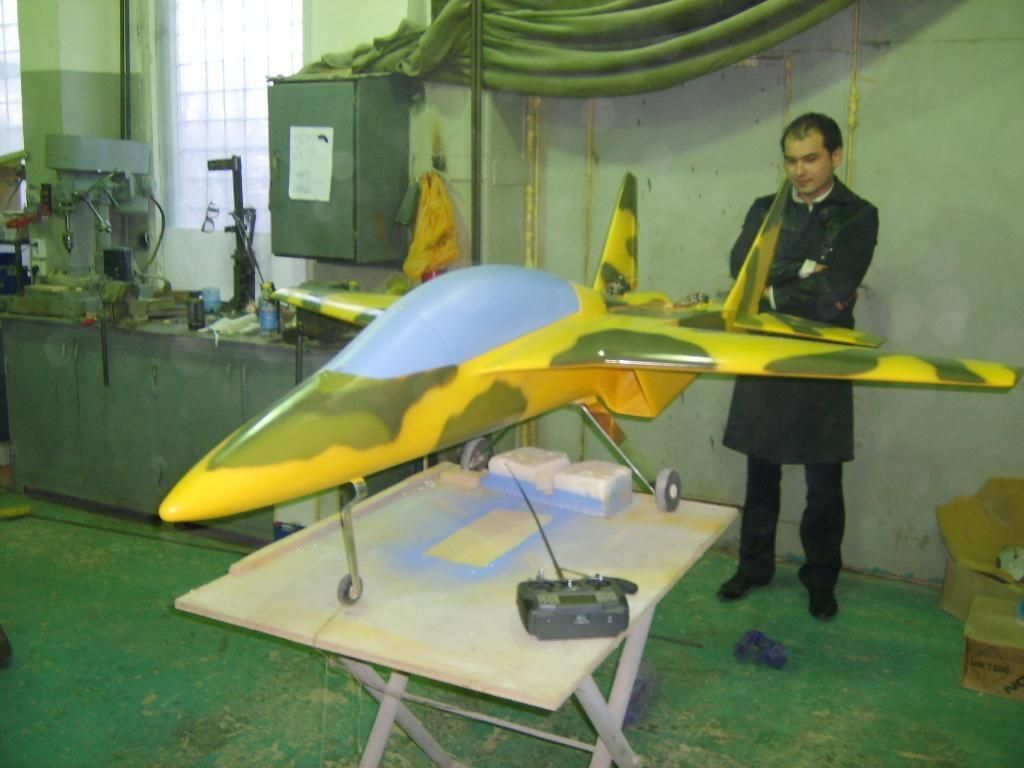

Строили. При разработке самолёта PJ-II(Ducted fan), сначала сделали 25% радио-управляемую копию. На ней провели полный комплекс испытаний будущего самолёта, включая срывные и штопорные храктеристики.

После анализирования полученой информации, начали строить уже сам самолёт.

Видео полётов модели. Извените за качество. Любительское.

Какая была энерговооружённость модели и удельная нагрузка на крыло?
Энерговооруженось модели выше, чем самолёта. Модели 0,5 а самолёта 0,3. Но это не бралось в учёт. Мы проверяли аэродинамическую компановку планера будующего самолёта. А пилотаж на видео, решил покрутить пилот, для удовольстия публики. И вообще, это видео. только маленькая часть всей отлётаной програмы.
И удельная нагрузка на крыло не соответствует.
Вся идея была в том, что-бы не строить аэродинамическую трубу и модель к ней. Дешевле было построить модель из пенопласта и купить два электровентилятора. Всё осталальное одолжили моделисты.

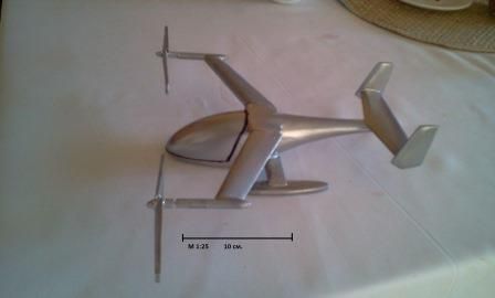

Модель фасетмобиля строил, поднимал в воздух.
Сейчас делаю 2-й, крылатый вариант.
Видео отработки управления - https://www.facebook.com/#!/photo.php?v=10152284631813874&set=vb.715688873&type=2&theater

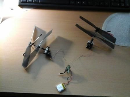

Рабочий макет и "[highlight]всё что осталось[/highlight]", после того как модель конвертоплана на скорости в самолётном режиме влетела в дерево. В принципе, "китайский прообраз "Чинук"" - работоспособен, и если восстановить пенопластовый фюзеляж с поворотными консолями, может летать 🙂
(дополнительной опцией была рулевая машинка для поворота консолей - но она где то затерялась, не могу сейчас найти... :-/)

Уважаемый летавший,в этой ветке (если я правильно понял) ТС интересовался моделированием летающего, [highlight]управляемого[/highlight] прототипа будущего ЛА. Вы хотите сказать, что с помощью ЭТОГО [ch8595] построили летающую модель конвертоплана :-[ , да ещё и получили хоть какие-то характеристики для применения в постройке полно-размерного аппарата?

Меня интересовал сам переходный режим конвертации ЛА - я его получил, на основе ВМУ и радиоуправления китайской модели вертолёта, типа "Чинук", на фото в сборе (для получения результата и осмысления его, при прозорливости не требуется, порой, исследовательского комплекса ЦАГИ и NACA - достаточно простейшей модели и технической литературы по рабочей теме! Не так ли, коллега? (работал перед пенсией в детском реабилитационном центре "БОНУМ")) 😉
Для отладки движителя,...   момент! Я же не упомянул, что Вас ждёт маленький сюрприз! Движитель - моё изобретение, имею патент.
Так вот, движитель отлаживал до приемлемых параметров в течении года и нескольких месяцев (подсчитывать точно - не задавался целью), на этом стенде.
