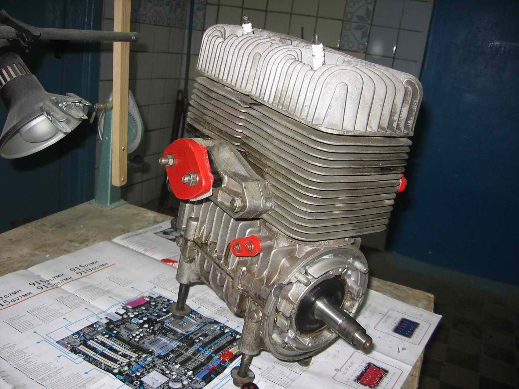

Подскажите пожалуйста реальный способ отмыть очень грязный и окислившийся алюминиевый блок, шкурить неохота)))
Не надо шкурить.....

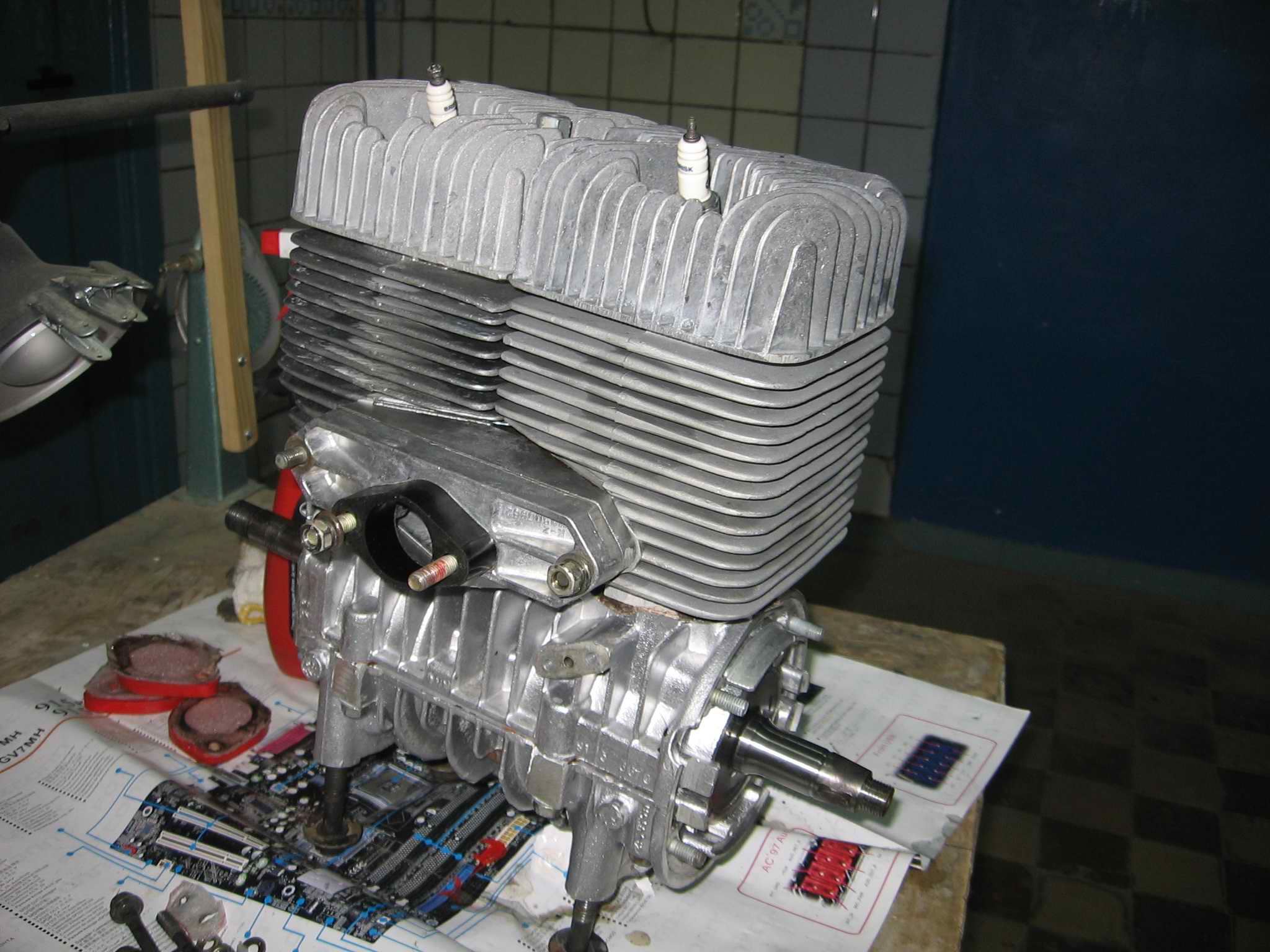

Надежно  заглушите (в моем случае фанера 6-ка + полиэтиленовые прокладки - окрашены красным) все отверстия, нанесите на блок жидкость для мойки двигателя,  дайте откиснуть  грязи, и обработайте блок Кёрх#ром (можно договориться на любой автомойке). Процедуру повторите несколько раз. Старайтесь не лупить струей  в область сальников.
Лично в моем случае  результат помывки Бурнаша превзошел мои ожидания...
См. фото...
Удачи!
    179,2 КБ · Просмотры: 94
