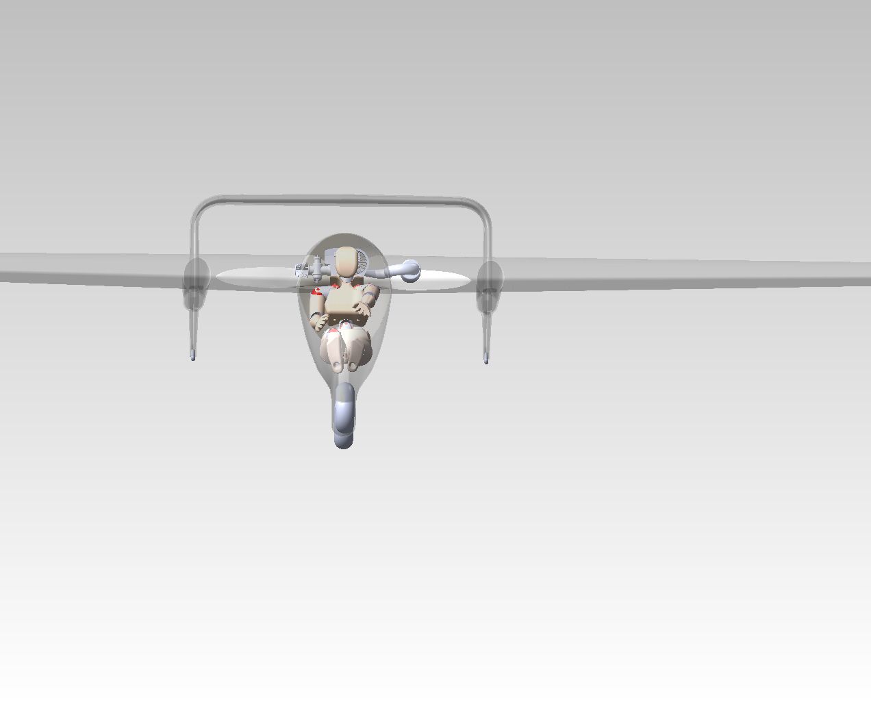

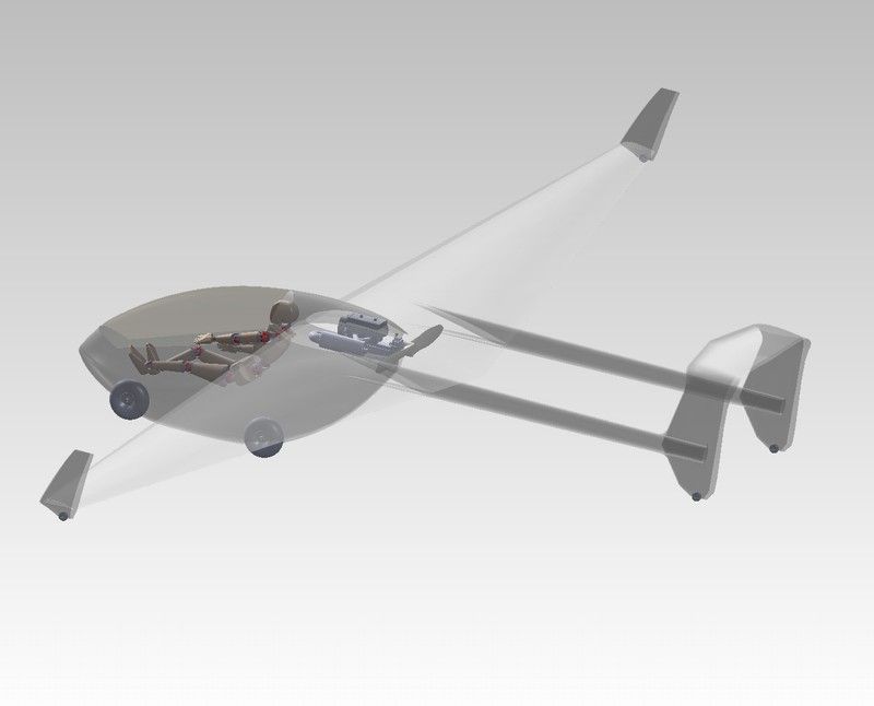

    20,6 КБ · Просмотры: 196

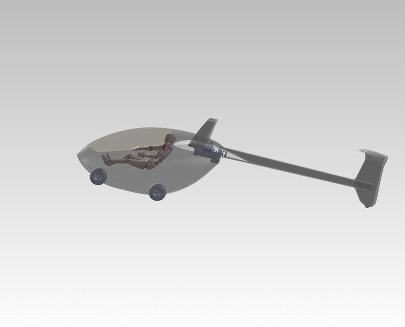

Добавлю ещё картинку
    15,5 КБ · Просмотры: 163

=судя по весу и сечению фюзеляжа=пилот будет лежать в ванне со 100л воды?
-пардон,не досмотрел=200 л! бенцина...
=можно дозаправлять в полёте другие ультралайты!
Это летающий санузел (совмещенка туалет с ванной)

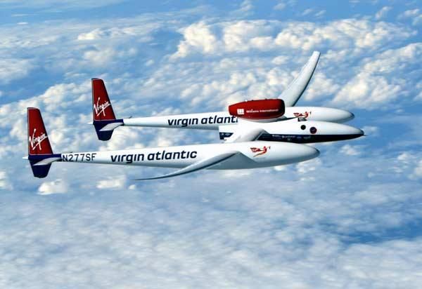

Идея в принципе здравая! Что за плохие манеры сразу обижать новичка? Бери за основу вот этот самолет Фоссета или "раму" FW-189 и дерзай!
    32,9 КБ · Просмотры: 181
    5,9 КБ · Просмотры: 154

3. Доволно нездоровое внимание на "Санузел" с полулежачим манекеном, а как-же размещаются пилоты в большинстве планеров?
Однако у гондолы есть свои ньюансы, она имеет доволно "спорный" гребень в нижней части. Его появление обусловлено максимально возможным поднятием оси вращения винта, и желанием избежать появления сложных систем выпуска/уборки шасси. Кроме того это хороший элемент жёсткости гондолы. Но, этот элемент может нехорошо повлиять на поведение ЛА при обтекании под углом.
Итак продолжим избиение? %)
Бери за основу вот этот самолет Фоссета и ЗАЗ-965 и дерзай!
;D :🙂
Хорошо, предложите альтернативу выбранному типу СУ.
Этот самолёт внучёк водяжера, специально адаптированный для реактивной кругосветки. Я пока замахиваюсь на меньшее.
Чем вам не угодил Запорожец? Это тоже машина, она ездила и ездит, и стоит уже дороже некоторых иномарок.
Сорри за оффтоп...
Просто в качестве образца была предложена "рама"  , а фотку вставили "запора"...

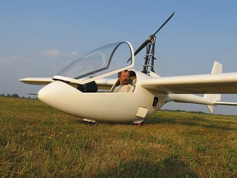

=если правильно понял=винт в щели крыла?\как у Можайского\.
а не лучше протащить его за крыло и сделать складным?
http://www.soaridaho.com/photogallery/N145CE/N145CE.htm
если хотите летать долго и далеко нужен более экономный четырёхтаетник.
    34,2 КБ · Просмотры: 215

=если правильно понял=винт в щели крыла?как у Можайского.

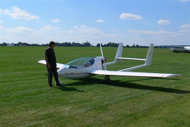

Винт закрыт щитками сверху и снизу. Щитки открываются сдвигом на поворотных шарнирах. Однако детально конструкцию ещё не прорабатывал, может случиться так, что эта идея уйдёт в корзину.
Винт в щели очевидно будет работать как-то очень по особенному, да и не припомню что бы это применялось в аваиации. Складывающиеся конструкции влекут за собой существенное усложнение весма ОТВЕТСТВЕННЫХ узлов винта. Я бы не рискнул такое ставить между балок, последствия катастрофичны.
Но идея общей концепции не нова. И при использовании сменных плоскостей можно получить интересные варианты
    42,2 КБ · Просмотры: 376
