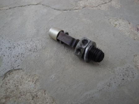

Мотор М-18-02. Вопрос по детали.

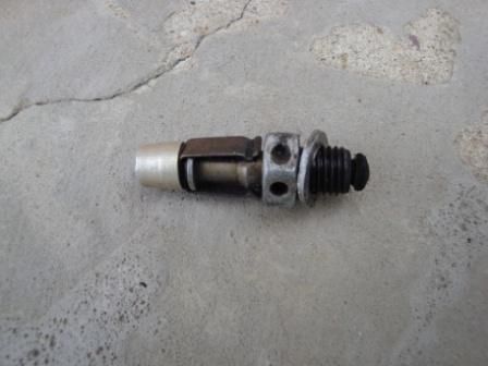

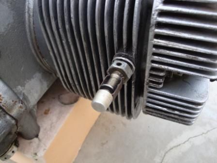

Да, это декомпрессор. У оппозитов-боксеров очень трудно провернуть коленвал в момент запуска, т.к. оба цилиндра "на сжатие". Поэтому перед пуском на одном цилиндре нажимался  один декомпрессор, мотор легко заводился на одном цилиндре и декомпрессор сам захлопывался от резких пульсаций давления в цилиндре. Мне их еще в 89 году москвичи посылали.
Была в 90-м году московская фирма "МОТиВ"; они ставили эти декомпрессоры на мои серийные моторы ДД-700(фото его сейчас в теме Иж-юпитер -боксер) Вещичка оказалась с некоторым норовом, т.к. идеально точно сделать плоскую пружинку не получалось и приходилось подбирать, чтобы декомпрессоры не закрывались от дуновения воздуха или, наоборот, защелкивались в закрытом положении. А верхний колпачок от температуры отваливался.
Я в конце концов переделал обычный, планетовский
Так может и мне повыкидывать это всё, а Вы мне скинете подсказку, на что его заменить и что там переделать?
