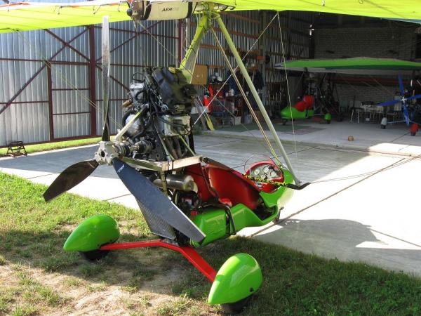

На  страничках  форума  -  многократно  обсуждалась  возможность  использовать  импортные  мотоциклетные  моторы  в  качестве  двигательной  установки  ЛА.
Тех  кто  агитировал  за  применение  на  ЛА  мотоциклетных  моторов  -  неоднократно  закидали  ботинками....  Я  не  агитирую  -  что  мотоциклетный  мотор  -  это  самый  лучший  выход  из  ситуации.  Однако  мотоциклетные  моторы  -  бывают  очень  разные.  Бывают  -  такие  -  что  только  воют  -  как  пылесос...  А  в  продолжительном  режиме  -  могут  выдавать  только  40 процентов  мощности.  Но  бывают  -  и  иные.  Некоторые  моторы  способны  развивать  достаточную  мощность  долго  и  при  этом  -  на  умеренных  оборотах.

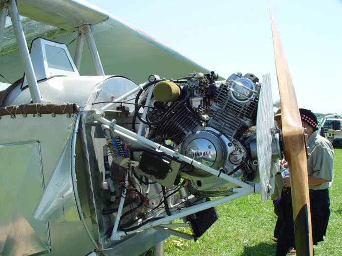

Кажется  материал -  про  мотор  от  Ямахи  Вираго  -  ещё  не  выкладывали  на  форум ...   Думаю  что  он  может  представлять  определённый  интерес.
Мотор  про  который  идёт  разговор  -  видимо  имеет  объём  около  литра  (  они  бывают  750  - 900  -  1000  -  1100  кубов  -  почти  неотличимые  по  фото  )
Я  имею  опыт  эксплуотации  мотора  Ямаха  Вираго  750  на  мотоцикле.  Мои  впечатления  от  мотора -  чистый  восторг.  Были  мысли  попробовать  применить  такой  мотор  на  дельталёте.  Но  руки  не  дошли  -  в  связи  с  реализацией  иных  проектов.
Однако  встретив  материал  про  реальное  применение  мотра  Ямахо  Вираго  на  самолёте  -  хочу  познакомить  форумчан  с  этим  фактом.  Вот  ссылка  :

Если  мотор  имеет  воздушное  или  воздушно  маслянное  охлаждение  -  из  этого  не  следует  что  он  будет  перегреваться.  А  если  будет -  значит  капот  сделан  безграмотно.  Я  могу  начать  перечеслять  авиамоторы  воздушного  охлаждения  -  начиная  например  с  Вальтера ( онже - ныне  Прага - Лом )  -  однако  это  скучно...
В  исходной  статье - которую  я  нашол  -  на  перегрев  мотора   Вираго XV-1100  - никто  не  жалуется.
http://viragotech.com/yamahaviragoairplane.html
Им  пришлось  поменять  карбюраторы - так  это  мелкий  вопрос.
Люди  отлетали - вроде  как 5  лет.  И  потом  поменяли  старенький  мотор  на  мотор  от  Фольксвагена....  Не  вижу  проблемы.  Всё  работало.  Комуто  -  возможно  мала  мощность...  А  вобще  есть  и  другие  пригодные  моторы  -  не  важно  от  мотоцикла  или  от  машины ...   Важно  чтобы  всё  было  грамотно  сделано.
Никаких  физических  причин  -  непозволяющих  летать  на  Ямахе  1300  4 ц.  -  тоже  не  вижу.  Теоретически - хороший  вариант.  Остаётся  найти  и  приспособить 🙂

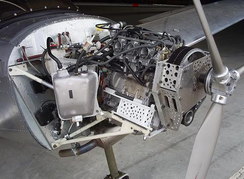

На  сайте  Зенитаир  -  выложили  фотографию  Ямаховского  мотора  на  Зодиаке...
( Правда  рядного...  похож  на  XJR  1300...  )
http://www.zenithair.com/zodiac/6-photo4.html

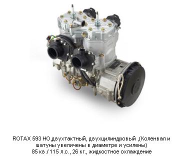

Присоединяю  фото  мотора  - такого  как  мы  сейчас  хотим  поставить  на  самолёт :
Что повелись что написано 115 лошадей? Тогда в 582 должно быть 105, ан нет чего то пишут 65. ;D
Посмотрите повнимательней на каких он оборотах эти 115 сил выдаёт.

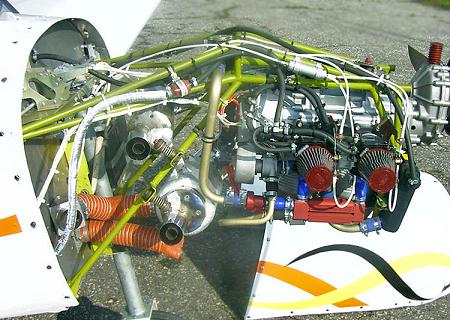

Мотор  симонини :
