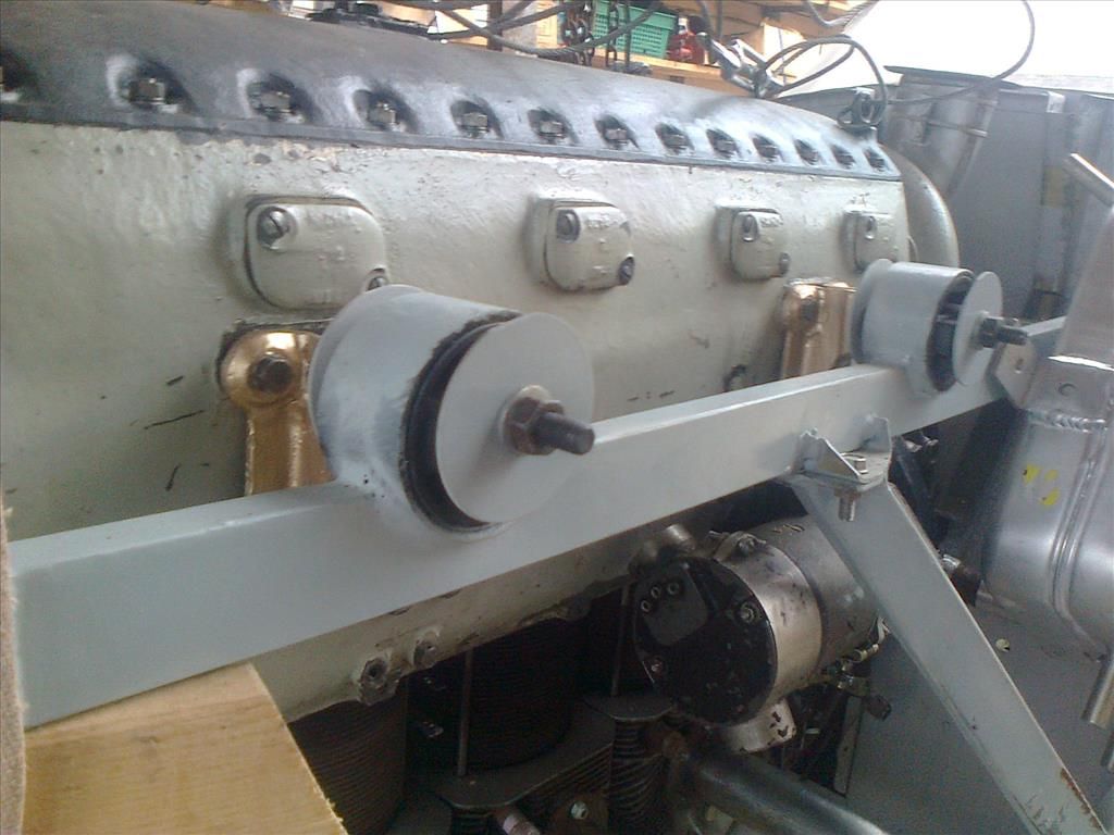

Блинн, Олег! Её сделать, имея болгарку и сварку, полдня с окраской и просушкой! Для наглядности посмотри ветку: Постройка самолета под землей (или в подвале, точно не помню) или "Вопросы по ВМ 4-3" Всё наглядно и просто. Я сварил из трубы 40х20 с использованием подушек от ВАЗ 2108..
