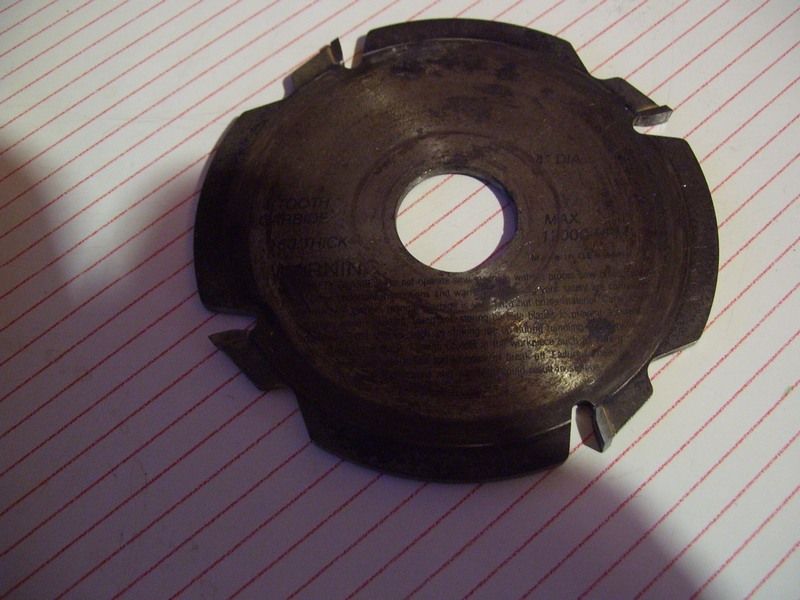

И никаких твердосплавных напаек на дисках, срывает на раз, а летят со страшной силой, видел как в дереве на гвоздь наехали...
Лет  шесть этим Бошевским диском, болгаркой, алюминий грызу (блоки) да и листовой на ура. 😉
