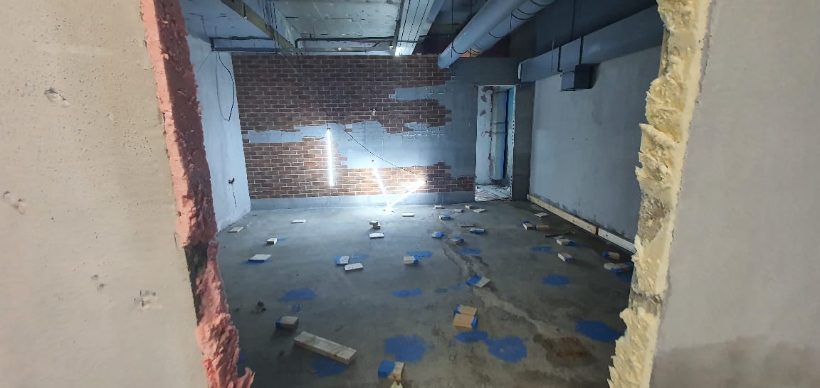

Так же стоял второй вопрос не менее остро - а где это дело собирать? Я конечно к тому времени уже обладал обширной информацией о сборке РВ в квартирах, гаражах и на лужайке, но из всего перечисленного у меня была только квартира. Размеры кухни конечно позволяют собрать хвост, но боюсь этот вариант не понравился бы супруге; хотя дети наверное бы стали на мою сторону. Лететь на хвосте с балкона перспектива так себе, поэтому искал другой вариант. А вариантов собственно не так много: снять помещение или купить-построить дом с гаражом (чуть позже я нашел этот вариант на форуме).
Собственно купить дом, построить нужного размера гараж, а потом от туда мотаться на работу, перспектива так себе, да и требует много финансов и времени. Снять помещение. Тоже с оглядкой на будущее затея так себе, после работы мотаться. А посчитать время на дорогу с нашими пробками? Сколько вообще на это нужно времени и денег? Время текло... Тут позвонили из Мячково, что они снова открылись и я начал учиться на PPL. Пока учился знакомился с людьми, больше вникал во все происходящее, а хвост ждал своего часа. Сначала меня познакомили с одними людьми, которые сказали подожди пару месяцев и мы решим твой вопрос, потом познакомили с другими, которые должны были привезти контейнер с самолетами и могли положить туда мой хвост и помочь с растаможкой, но все время, что-то шло не так и все срывалось. И вот мне написали из VAN's, что они скоро соберут контейнер для человека по имени Александр из России и я могу ему написать, возможно у него найдется место для моей коробки весом чего-то там в LB. К счастью Александр оказался замечательным и открытым человеком, и тут два туза: у него будет место для моей коробки и вопросы с доставкой, а также растаможкой он решит. Лучшего варианта не было, оставалось ждать. Я уже не дергался и продолжал обучение в АУЦ. Ждать отправки пришлось почти пол года, еще пару месяцев ждали пока контейнер приплывет в Россию. Возможно конечно у кого это все проще; пошел купил, съездил на машине и забрал, оплатил и получил по почте. Но у меня это как квест, поэтому и описываю все это. Не скажу, что по жизни фортит, чтобы на шаг продвинутся приходится дуть в паруса из всех отверстий, да еще веслами грести и только тогда удается двигаться. Однако бывает с людьми по жизни все же везет и на этот раз повезло: тут видимо как в песне - повезет в любви. Середина ноября, звонок: - приезжайте, забирайте. Сон потерян, лечу на чем могу. Коробка конечно весом чего-то там lb в легковушку не поместилась, забрал то, что смог увезти. А не поместились собственно только лонжероны стабилизатора. Но самое главное это конечно манул, нет - мануал, уж очень хотелось его увидеть.

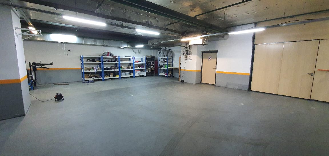

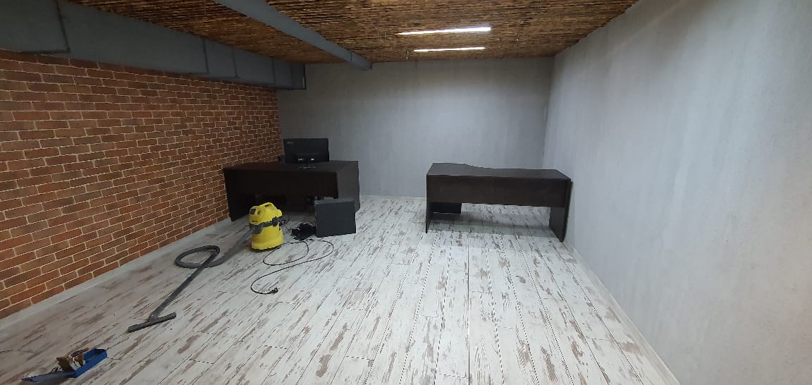

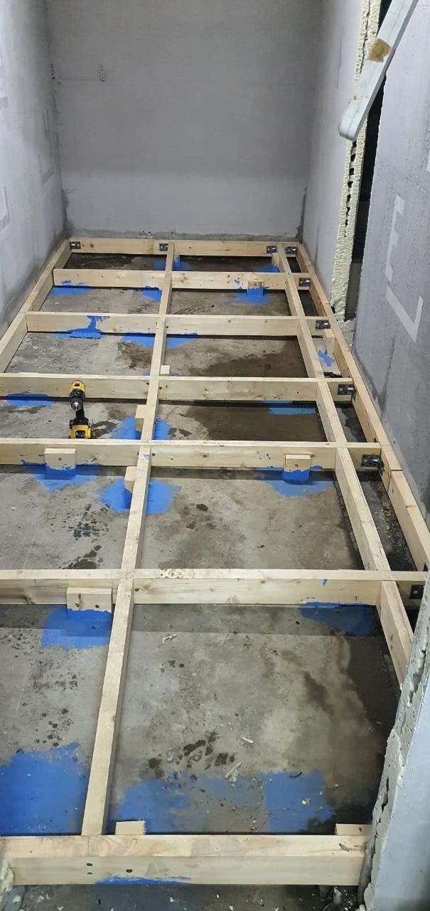

Одним словом все, что зарабатывалась, все вкладывалось в помещение. За год было куплено достаточно много оборудования, отремонтированы и покрашены полы в рабочей зоне, подогрев пола в офисных помещениях, сварили большие ворота, построили раздевалку, место под душ и прицелом места под баньку. Но как всегда когда все идет отлично, что-то обязательно пойдет через Ж. И оно пошло. Всех арендаторов попросили съехать в течении месяца. Поборолись немного, но ничего не вышло. Там были и покруче меня люди, но сделать ничего не смогли, все съехали. У меня же, что-то щелкнуло на тот момент в голове. Когда я только снимал это помещения я даже не знал, а хватит ли сил платить за это, на сколько времени хватит содержать это и еще делать там ремонт. Без заказов ну может 3 может 6 месяцев я бы продержался, а дальше сушите весла. Без ремонта же, там делать было просто нечего, помещение было ужасное и убитое. Не знаю толи время такое, толи повезло, может звезды сошлись, но заказов стало в разы больше. Раньше у меня электрик делал 1-2 выезда. А когда машина приезжает и он не тратит время на дорогу, плюс инструмент весь под рукой, плюс рядом кто может помочь, подсказать, ну и комфорт - производительность выросла в разы, а заказов становилось все больше. Параллельно закупалось то, что могло пригодится и в сборке самолета и в сервисе - компресор, различный пневмо инструмент и пр. мелочевка. Плюс стали делать то, чем раньше не занимались - шиномонтаж, оклейка пленкой, ТО и пр. мелочевка если находилось время, но эта мелочь тоже дает небольшой доход. Одним словом не утонул и на вещи по другому взглянул. Все это риск и я мог остаться просто без денег. Что-что, а рисковать я никогда не боялся, что иногда приводило меня и к другим последствиям. Что-то я конечно тут понаписал лишнего, хотя косвенно оно все это шло от желания постройки - строить нужно либо там где живешь, либо там где работаешь, для себя я так решил и другие варианты уже не рассматривал. Там где работаешь мне казался идеальным вариантом.
После того как мы съехали я начал искать новое место, что оказалось весьма проблемно. Цены на аренду поднялись буквально за месяц в 2-3 раза на аренду. Сняли даже то, что стояло по 2ва года без арендаторов. То что попадалось требовало новый ремонт, а сил уже на это не было. И притом опять никаких гарантий, что через 2--3 года всю территорию ни купит какой-нибудь застройщик и тебе опять не скажут: - До свидания. Ездить же на другой край Москвы ну совсем не хотелось, да и там в общем то цены не дешевле. ВАО было всегда более приемлемым и дешевым, а тут как будто на рублевке оказался. По новым цена я понимал, что буду работать только на одну аренду даже с учетом всех моих заявок и роста, что не имело ни какого смысла. Перевезли все, что смогли в гаражи и просто стали ждать и искать варианты.
Ну а кто сказал, что сборка самолета это легко? )

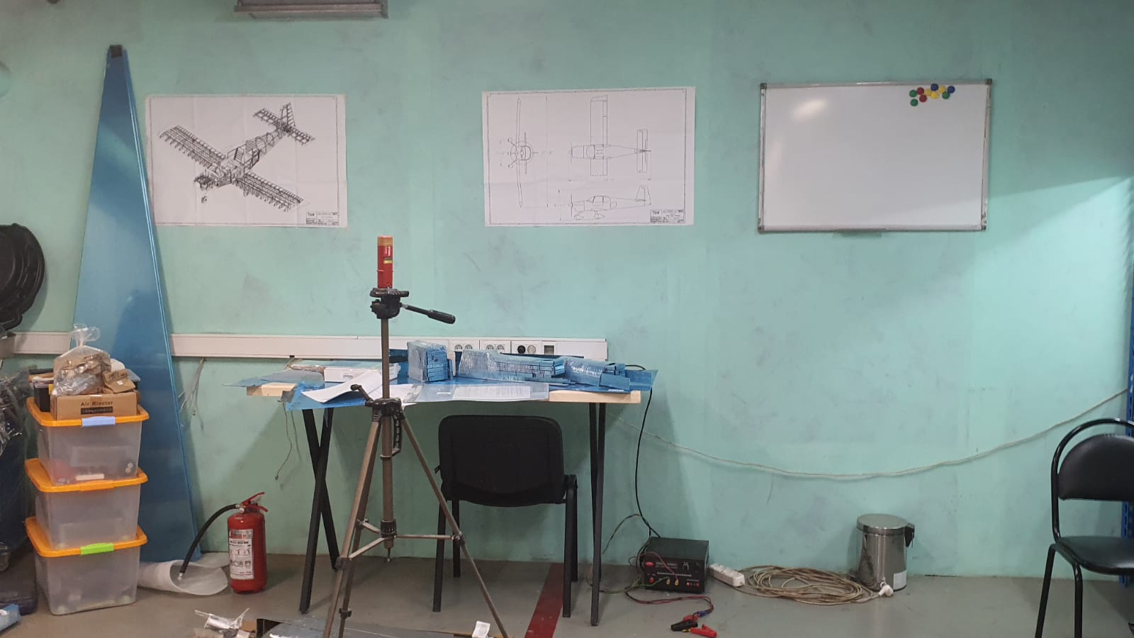

Как только сервиса не стало, у меня появилось больше времени на полеты, чем я воспользовался и закрыл вопрос с PPL. Тут уж не бывает худа без добра. Прошло время и мы нашли новый подходящий вариант. Из минусов - теперь на дорогу я трачу 1 час на авто, а раньше я за 1 час доезжал до работы на велосипеде через отличный лесопарк. Из плюсов - помещение теплое в отличии от первого, где мы кучу денег платили за электричество, чтобы его отапливать. Это центр. Теперь удобнее не только мне. Ну и хорошо хоть в бойлер с батареями не вложился в старом месте (было тоже в планах).
Может я очень длинно вам ответил, Остапа понесло... Но я не считал и не считаю, что путь будет легким. А теперь я еще знаю людей кто 10 лет на это потратил и в общем то тоже готов и к этому если оно будет в удовольствие. Касаемо помещения тут вы не правильно сделали вывод. Помещение уже есть.

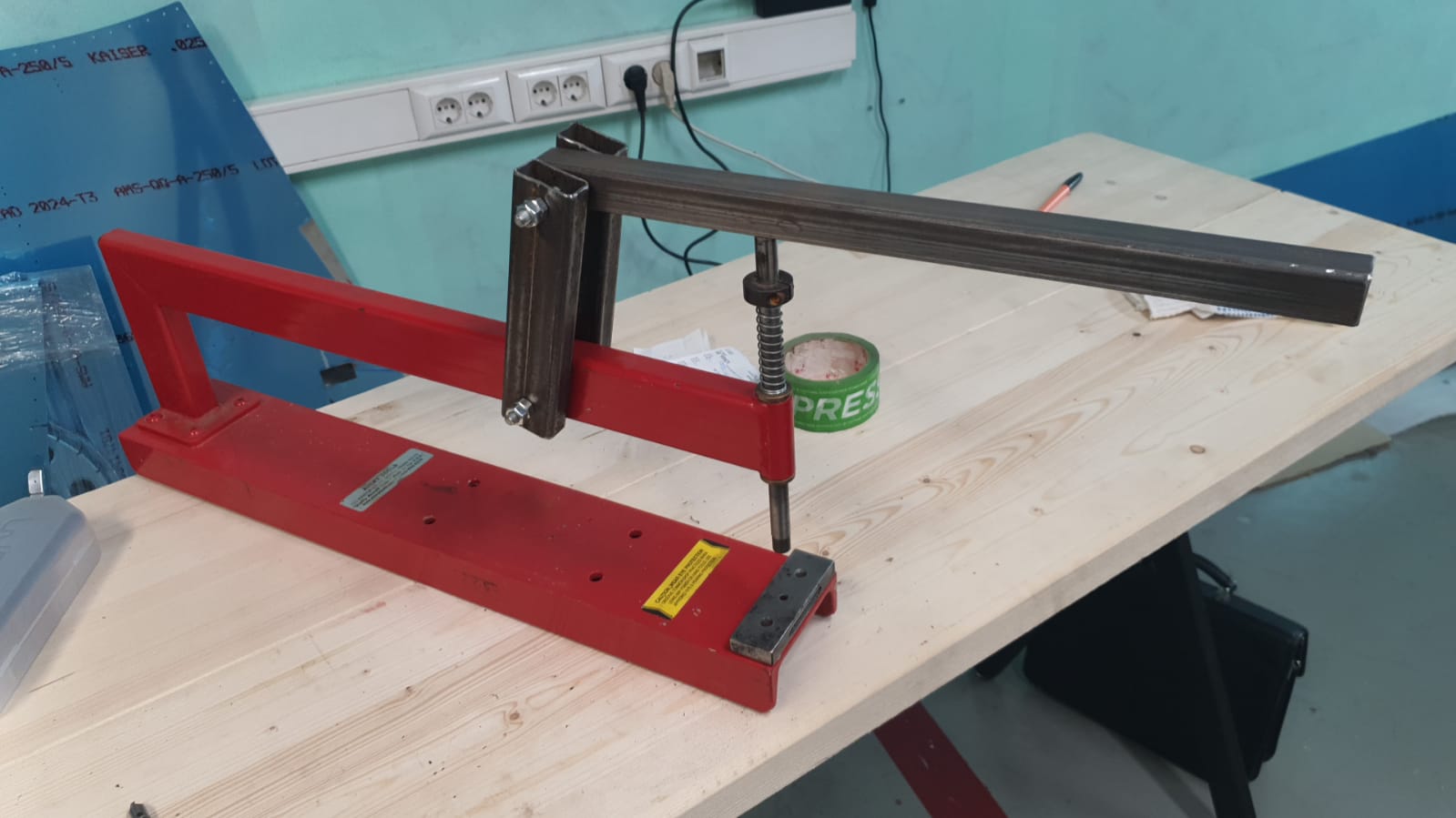

Доработка станка (красного) для димплирования отличная 🙂
Я больше скажу. Тут ребенок захотел помочь. Ну а куда без детей то, кому как не вам знать) ? Так вот пришлось еще пару отверстий сделать, чтобы рычаг уменьшить. Тем самым получился не просто станок для димплирования, а тренажер с разным усилием. Хочешь покачаться подальше рычаг, ну а хочешь полегче поближе. Одним словом нужно получать патент на изобретение).

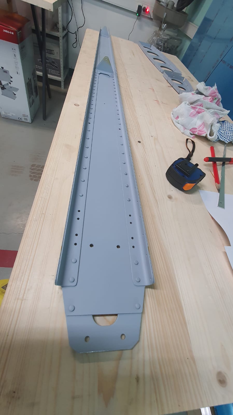

Пару недель назад закончил работу над вертикальным стабилизатором. Первые шаги сборки были описаны в инструкции достаточно подробно, поэтому каких либо сложностей не возникло. Идет привыкание к размерам в дюймах, названиям клепок, где нужно делать димплинг (по русски ямочки, но думаю как-то иначе это называется), где нужно делать зенковку, к клепанию и т.д.

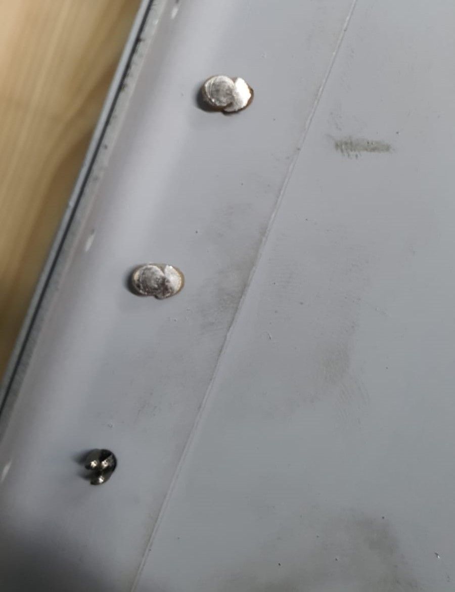

Первые клепки запорол. Ударный пистолет был без регулировки и к нажатию нужно привыкнуть.
Потом в дело пошел сквайзер, которым оказалось работать проще.
Ну и спустя несколько дней было все готово к окончательному клепанию на скелет обшивки
Потренировавшись еще несколько раз на обычном листовом металле начал клепание. Сам процесс занял еще пару дней. В итоге примерное затраченное время на сборку вертикального стабилизатора, получилось порядка 40 рабочих часов
Отличный станок. Далее в строительстве встретитесь с рекомендацией использовать ударный метод для листов потолще (баки например). Ударный метод позволяет димплить четче/глубже чем ужимной. Можно достичь более равномерной посадки заклепки в ужимной димпл если пройтись по нему пару раз ручным deburring tool. Чисто работаете.
Алексей приобретите обязательно регулятор давления для пистолета. Без него очень сложно получить хороший результат, особенно с #40 размером клёпок. Также по возможности приобретите себе Tungsten river bar (проставку), с ней клепки будут на порядок лучше получаться. Вот Лина на ту которой пользуюсь я: Здесь
Она не дешевая, но поверьте стоит того.
У вас все получается отлично, так держать !
Попробовал разницу между ударным методом и ужимом ~ разница действителено, не значительно но заметна, даже на тонком металле. Нервюры и лонжероны сквизером делаю, вот там разница минимальна. Сквизер хорошо обжимает. За комментарие спасибо! Обязательно в видео вставлю потом сравнения для будущих строителей которое начал делать

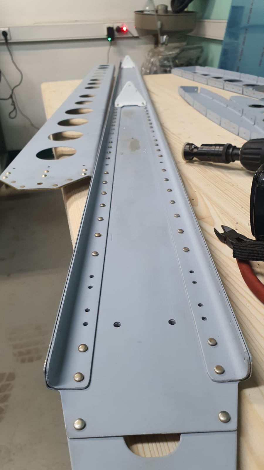

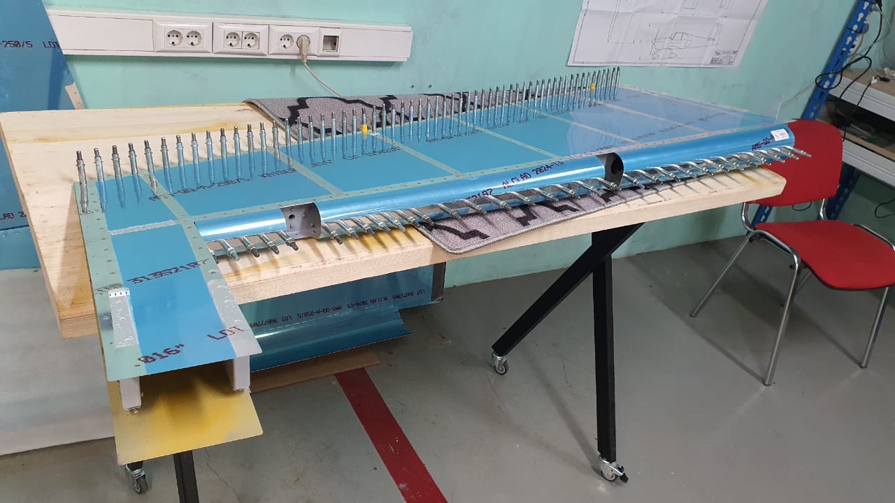

Скоро сказка сказывается, да не скоро дело делается. По часу-два-три в день и прошел еще один месяц и за этот месяц успел практически закончить руль направления и приступить к сборке горизонтального стабилизатора. Стал больше снимать работу на видео. Клепание стало получаться значительно лучше. Но как бы все внимательно не читал и делал, ошибки все же появились. Схема сборки руля немного отличается от сборки вертикального стабилизатора тем, что руль собирается из двух частей. Так сделано потому, что клепать места внутри не остается. Поэтому сначала приклепываем как бы усилители-стрингеры или ребра нервюр точнее к обшивке, а затем две половины соединяем. И вот тут я и сделал ошибку, которую заметил уже после того как начал приклепывать лонжерон.

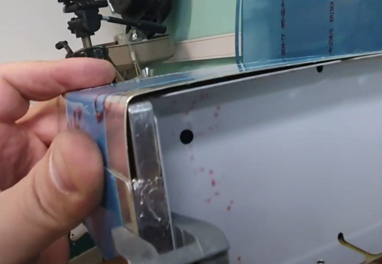

С одной стороны у меня обшивка легла идеально, а с другой появились незначительные "горбы". Если прижимать их руками то конечно все это уходит. Я могу понять образование таких вещей во время клепания: расширение металла и т.п. Но здесь когда деталь изначально ложилась идеально, и потом все это насверливалось, не должно по идее такого быть, хотя опыта мало и конечно я не могу точно утверждать. Но меня этот вопрос до утра мучал. С утра я попав на работу стал изучать свою сборку и понял, что я не правильно склепал ребра нервюр. Для того, чтобы это понять нужно было зеркало, без него просто не видно место сборки всего узла. Смотреть просто в отверстия со светом, казалось все идеально. Было решено разобрать. Расклепывать я уже тоже научился аккуратно, но здесь было всего проще: несколько "забивных" заклепок и большая часть была вытяжных. Вытяжные высверливать можно практически с закрытыми глазами, поэтому времени процесс много не занял.
Единственное неудобство это место высверливания, его очень мало. Верхняя часть у меня легла как правильно, но разбирать еще весь верх не было желания. Да и клепок скорее всего уже не хватит, придется заказывать отдельно. Может лишние и есть, но их точно не много, а тут уже пару десятков я израсходовал на переделку.
Без лонжерона, если знать где искать, сразу видна неправильная сборка. Верхняя часть ребра нервюры должна быть снизу соединения, как и нижнее ребро. Но так как я деталь соединял не целиком, а снизу вверх изгибая обшивку (по инструкции), то из-за изгиба видимо легло как легло, а я не обратил внимания. Сами ребра очень тонкие, меньше 1 мм, и я не знаю на сколько играет роль соединения ребер. Но если пытаться изгибать ребро в разные стороны, то обшивка тоже немного играет, т.к. она еще тоньше. Но в любом случае лучше делать как была предварительная сборка и рассверливание отверстий.
Все переделано
Для того чтобы не поцарапать обшивку во время высверливания клепок и клепания, подкладывал картон. Патроном дрели, не смотря на то что пневмо-дрель очень небольших размеров, сделать дыру в таком тонком металле можно очень быстро и легко.

По времени. На сборку ушло почти полтора раза больше времени нежели на вертикальный стабилизатор. Большая часть времени потрачено на подготовку деталей, которых здесь гораздо больше.
