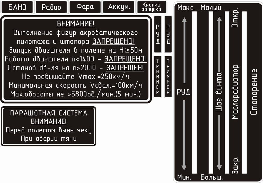

Коллеги, помогите кто знает,  с изготовлением надписей-табличек, шильдиков для приборной доски и кабины. Раньше попадалась ссылка, а сейчас не могу отыскать. Заранее спасибо

Ну я могу сделать. Пришлите ТЗ.  Методы: Печать на пленке, гравировка - фрезеровка. Только по готовому файлу. Некогда отрисовкой заниматься. Удачи
не знаю, подойдет ли - есть самоклеящаяся матовая виниловая пленка для струйников, называется Barva (IF-NVL10-072)
после печати обычными чернилами-водянкой изображение пальцами не размазывается, водой не размывается, пленка тянется, снимается потом вполне нормально. поверхность матовая, не бликует ни пустое незапечатанное место, ни само напечатанное изображение.
сам использую для этикеток и наклеек на разное оборудование, делал пару раз шкалы на приборы.
Таблички нужны на твердой основе, чтоб надолго. Пленка самоклейка была, хватило не надолго,д а и выглядит не серьезно. Нужно это.
Ворд это не серьезно. Изучите Corel Draw или Adobe Illustrator. Если не осилите, то как вариант в ворде к каждой табличке спецификацию. Размер, Материал, толщина, шрифт и тд и тп, что считаете важным. Есть вариант гравировки по пластику, но здесь наверное сублимация по анодированному алюминию подойдет. Таблички клеить будете или клепать?
Вот типа такого, набросал для пробы. Нужны размеры шильдиков.

Мне так почему то кажется, что они делают методом наклейки плёнки на "самый разный материал". Так мы и сами можем. Но это не долговечно и не солидно. Проверено лично в открытой кабине дельталёта. А хочется по настоящему, аллюминий и краска....
Мне мои художники предложили проще-дабы не бросаться деньгами. Панель на которой будут надписи покрываем прозрачным цопоном(от коррозии),а сверху клеим самоклейку под карбон на всю панель,с уже выбитыми на плоттере надписями и рисунками.Я отдал эскизы,как будет готово выложу.

делают на металле, и травлением и шелкографией и лазером и механическую гравировку.
могут и наклейку дешевую сделать, тут уж как запросите (или как заплатите 🙂 ).
Хотел чтобы таблички быле на тонком аллюминии. Маленькие таблички клеить, большие крепить через отверстия. Внешний вид как у  Андрея59. Размеры есть. Кисляков Александр интересно-познавательные ссылки дал.
