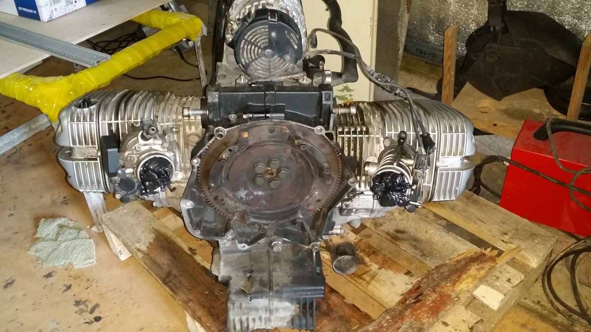

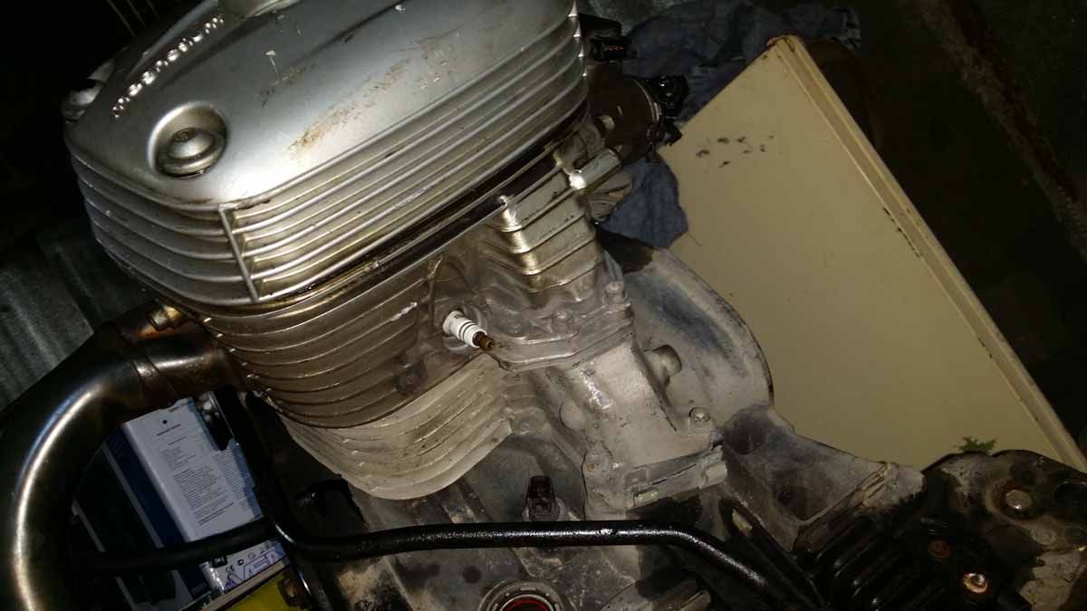

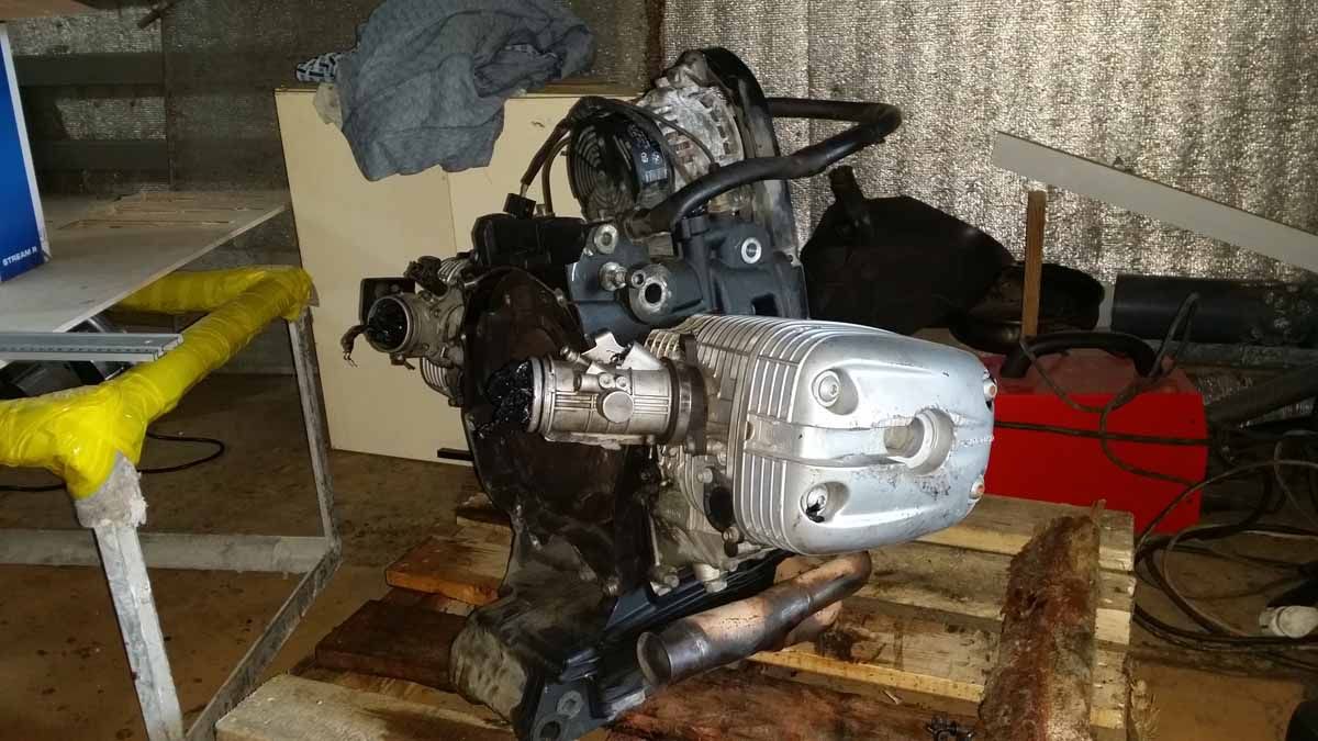

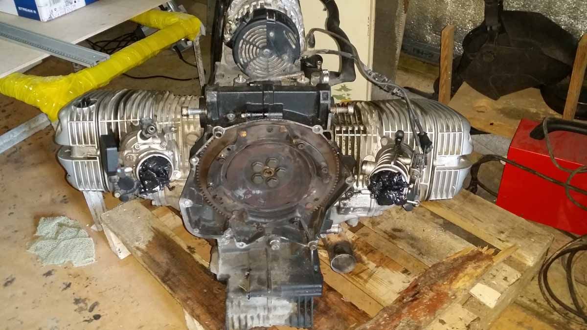

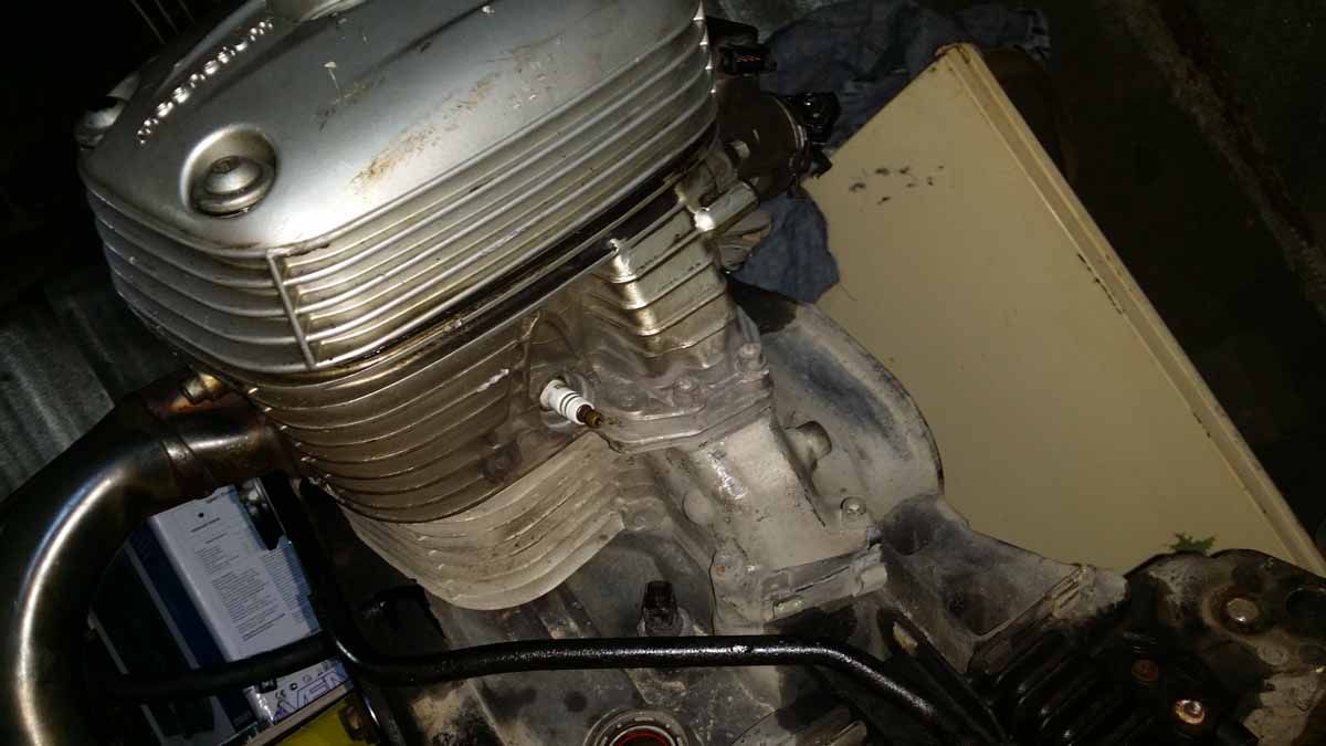

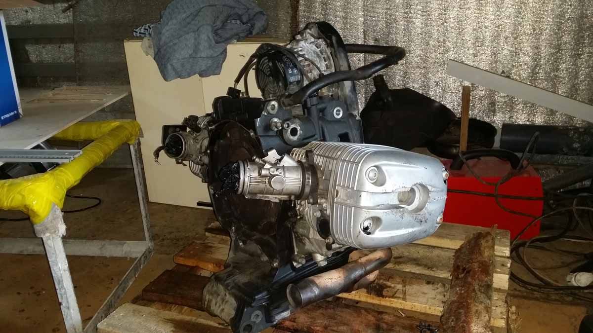

Прислали мотор у него 2 свечи на целиндре.  Народ говорит что это не bmw R 1200 а R 1500  неужели меня на фирме кинули.
и на r1200 и на r1150 по две на цилиндр - одна в торце, другая снизу, покажите фото, будет ясно, что за мотор
с 1200 сложнее будет - там ключ чипованый.
фото движка
    114 КБ · Просмотры: 93
http://www.reaa.ru/cgi-bin/yabb/YaBB.pl?num=1330936755/750
обратись к астраханцам, они собрали несколько силовых на базе БМВ
Это r1150gs
Вот так он выглядит на мотоцикле
http://www.xrv.org.uk/forums/bikes-sale-wanted/80748-bmw-r1150gs-2003-abs-evo-black-48k-miles-3250-a.html
под правым цилиндром( по ходу движения мотоцикла) написан код и номер двигателя первые три цифры это объем 122-значит 1200 и буквенный код, мощность может быть разная в зависимости от года и модификации но все равно в пределах 95 лошадей для 1150 мотора. Если порыть интернет, то можно ее узнать по буквенному коду, но не факт, что информация будет правильной)
