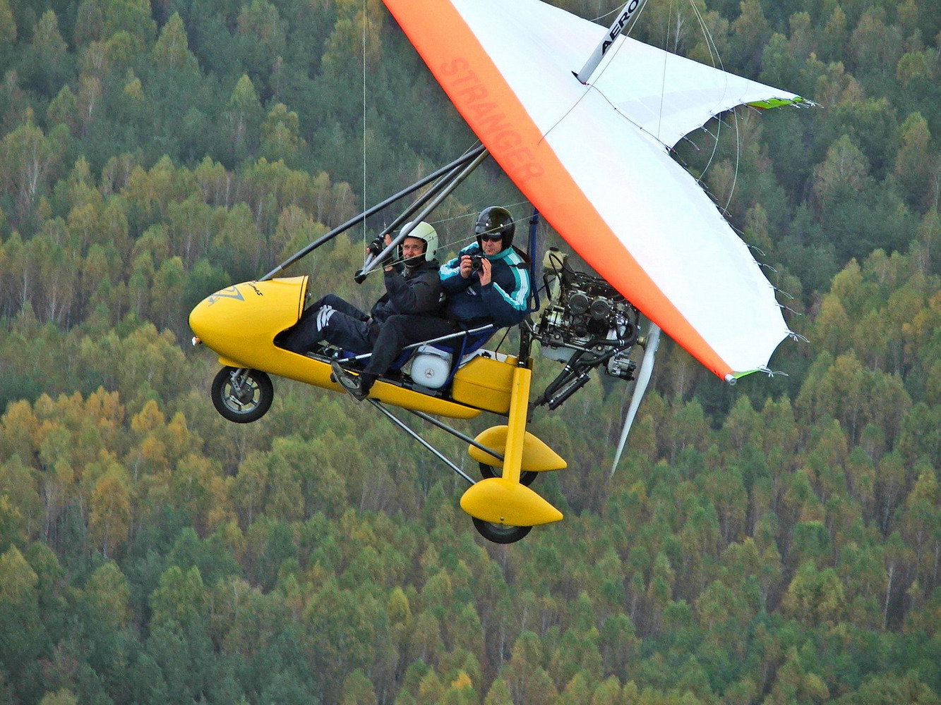

Я люблю летать.
Установил К-500, вроде по инструкции, то есть направление отстрела в сторону где лопасти винта движутся в верх.
В моём аппарате (Пегас, Сузука Ж-13) это влево (если смотреть сзади) в сторону глушителя, но потом вспомнил что на Форсажах
Кобра установлена так что стреляет в другую сторону.
Как правильно? Может для аппаратов ВМ какая то своя специфика установки? Или я не правильно понял инструкцию?
Там же вот такой рисуночек-

Так, поставим вопрос по другому.
На рисунке (схематично) вид дельталёта сзади , спассистема установлена под двигателем, перпендикулярно оси движения дельталёта, вращение винта правое.
В какую сторону должна отстреливаться спассистема, в сторону А(левая)или в сторону В(правая)? И почему?
Да, про заглушить двигатель. Это понятно. А если не будет времени? Ведь есть же разница, затащит парашут под дельт, или подбросит вверх? Да и производитель не зря же рекомендует определённую схему установки?

[highlight]...по твоей схеме, отстреливается влево!
Тогда на всех фотках установлена не правильно?
На дельтах с Хондами левое вращение и спассистема влево направлена, на аппаратах с Сузукой и Субарой правое вращение и и спассистема направлена вправо.
Наверное люди не заморачиваются как я?
@ -сергей[highlight]...смотри на схему![/highlight]
...фото для общего вида...
...и по фото ни как не определить направление вращения, если сам не снимал...

Чего же не определить? Очень даже определить.
На 1м под вопросом,на 2м и 3м Хонда, на 4м Сузука, на 5м Субару.
На двух этих вращение (по твоему) разное , а направление отстрела одинаковое.
Всё таки где то тут засада. Не может такого быть что бы столько народу могли ошибиться при установке .
Вот у меня как установлено.
    52,5 КБ · Просмотры: 105
Надо было позвонить Леве Киносяну и он бы рассказал, что на пегасах и форсажах действительно стоит таки неправильно, потому что если поставить правильно то фал спассистемы,  на котором висит телега под парашютом, ложится на горячий глушитель и может за время снижения испортится. Но это только касаемо форсажа или пегаса. Чем остальные руководствовались кто его знает.
Вот исчерпывающий ответ.
