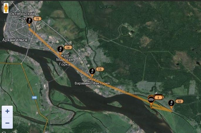

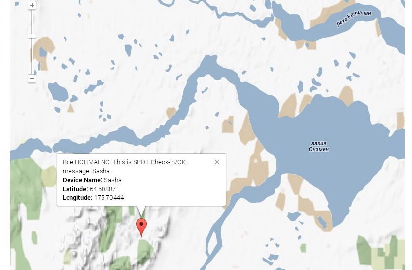

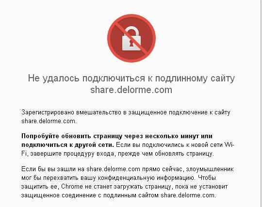

По теме конкретно.
При нашем не Московском интернете (Вы и  не подозреваете об этом),
СПОТ показывает вот так. Первый снимок.
Ту же поездку  Ин Рич показывал так. Второй снимок.
Сейчас друг перегнал самолёт из Новосибирска в Киров,
а Ин Рич показывал так. Третий снимок.
В этом вопросе нужен диалог на одном, понятном всем языке.

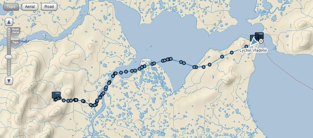

Приехал с аэродрома домой. 25км. Ехал с остановками (чтобы Misha не ругался, что пишем за рулем), треккер отбил всего четыре точки. И как тут можно чтото или ктото найти.
