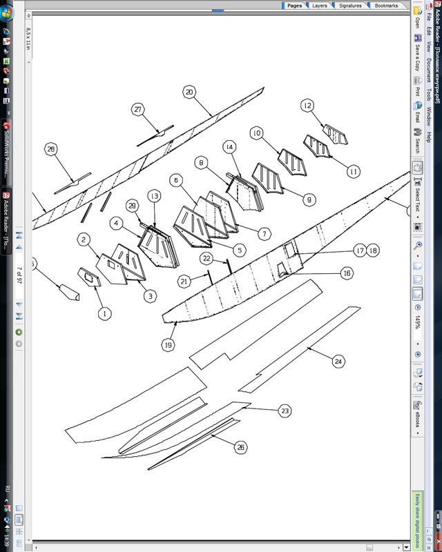

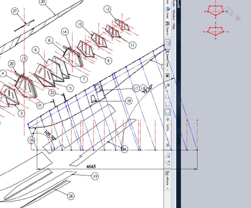

Первым этапом проектирования было наглое передирание геометрии поплавка с картинки. Как это выглядело.
    72,4 КБ · Просмотры: 205
    88,8 КБ · Просмотры: 197

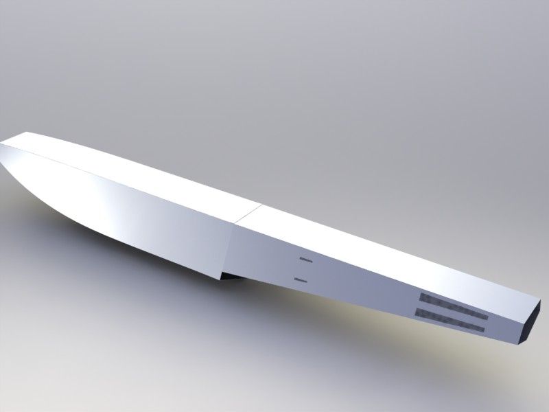

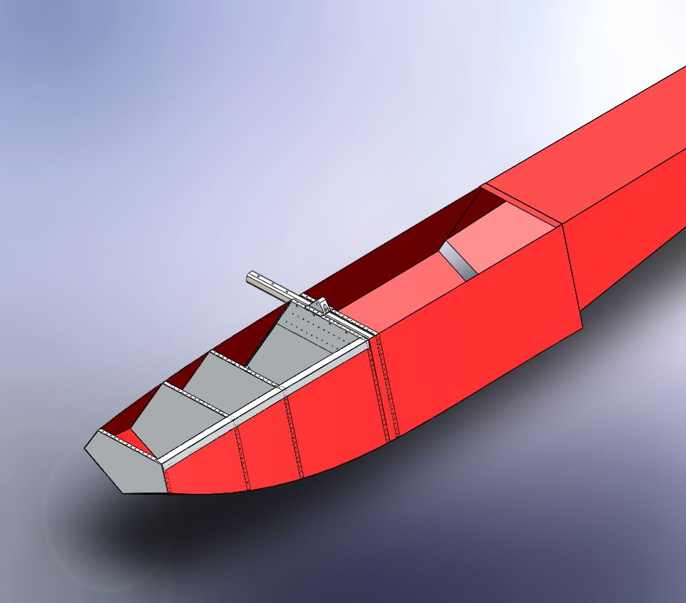

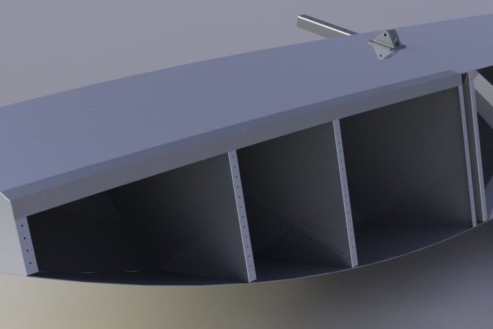

Далее получилось вот так.
    50,7 КБ · Просмотры: 203
    22,2 КБ · Просмотры: 227
    18,1 КБ · Просмотры: 195

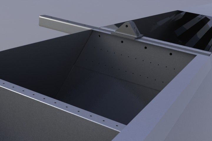

А потом я засомневался. Какую толщину дюраля делать на днище??? Какую на шпангоуты, какую на боковые стенки. Это огромная конструкция очень чувствительна к толщинам металла, а именно очень значительно изменяется вес при не значительном изменении толщины материала.
На узел крепления сделал квадратную трубу 40х40 стенка 4. Правильное это решение или нет? Тоже не уверен. Она воспринимает изгибающий момент. Выдержит не выдержит.... Нагрузки на воде вроде как большие.

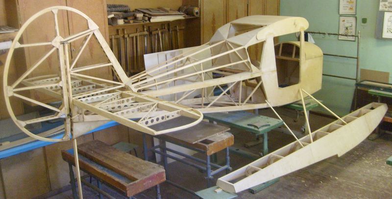

Интересная тема, сам щас делаю поплавки, простой граненной формы, но из фанеры, очень технологичны, я выкладывал таблицу плазовых ординат на них, легко пересчитываются по водоизмещению.
Удачи вам в проектировании и постройке, для России поплавки думаю будут очень актуальны, воды много.
    60,9 КБ · Просмотры: 204
Деревянные тяжелые наверное очень? Какое водоизмещение поплавка на фото? Какой вес в данном виде?

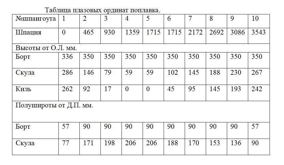

Вес пока не мерил, но достаточно легкие, одной рукой легко поднимаю, как соберу полностью, взвешу, по водоизмещению, один поплавок, чуть больше 200 кг.
Вот таблица плазовых ординат, думаю вам пригодится, правда я у себя немного изменил носовые и кормовые обводы, избавился от кривизны, так же расширил поплавки на 20мм.

Если  и вправду интересна толщина дюралевой обшивки поплавка- она различается в разных местах от 1.2 до 0.8  .  Вообще-то имею поплавки CAP 3000 , находятся в Подмосковье   - можно толщину уточнить. Вес 1 поплавка около 70 кг.
Да! Толщина очень интересна!! Особенно на днище в передней части поплавка и днище на задней части за реданом. Боковые листы. Поплавки CAP 3000  под какой взлетный вес? Амфибийные они или нет? 70 кг один поплавок многовато будет для пайпер кэба. Это 140 кг. !! Не полетит!!! Очень хотелось бы уточнить. Я сразу в модельке SolidWorks поправлю.
В SolidWorks модели отлично развернулись в плоскую развертку абсолютно все листы. И даже днище. 🙂
САР 3000 используются на 182 Цессне и на Вильге. 3000- это водоизмещение в lbs или каких-то американских единицах.
