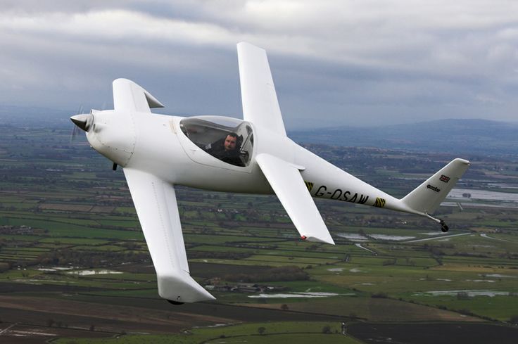

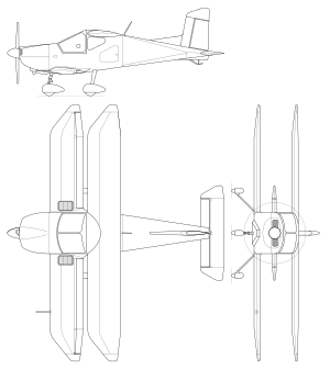

Не знаю как перевести negative stagger - схема биплана, где нижнее крыло спереди. Как пример :
+ целая линейка снс (от гуппи до звездолета типа https://en.wikipedia.org/wiki/Sorrell_Hiperbipe и 115 кг металлического https://en.wikipedia.org/wiki/Sorrell_Hiperlight) и легенды в виде Beechcraft Model 17 Staggerwing.
Как бы по тестам при правильных углах установки крыльев оно в штопор не заходит - срыв на нижнем крыле и оно само поправится. Вопрос... Есть ли в таком варианте "все лучшее трех миров" или одни недостатки ?
Знатоки, скажите, а если увеличить верхнее крыло и уменьшить нижнее? Чтобы уменьшить влияние нижнего крыла на верхнее. Имеет право на жизнь?
negative stagger - переводится как отрицательный вынос, т.е. нижнее крыло смещено вперёд, относительно заднего.

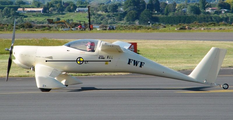

Какой? Этой?  [smiley=happy.gif]
Даже сам Берт Рутан не до конца его исследовал(!), а в NASA - не взялись, считая его "курьёзом". Хотя, "Квики", - самый тиражированный, произведённый автором и реализованный, разнесённый биплан(Number built      350+), как окрестил его сам автор.

чтобы уменьшить влияние нижнего крыла на верхнее - лучше вообще от него отказаться 🙂, уменьшение нижнего положительно влияет на устойчивость самолета. а отрицательное влияние их друг на друга уменьшают разнося их по осям У и Х. (м.л.м)

[highlight]Ну, не скажите[/highlight]!  🙂 Компоновка имеет массу достоинств, ну, хотя бы по центровке - очень неприхотлива из-за очень больших плеч по Ц.Т.

летавший, как то раз)))...ещё одним из достоинств квики является практическая не сваливаемость в штопор,  есть парашютирование и  валежка весьма пологая и  всё. Разность  установочных углов играет роль  своеобразной страховки самолету . Блоха так же имеет  такие  свойства ,  но  компоновка там  более  правильная на мой взгляд. 😉
.ещё одним из достоинств квики является практическая [highlight]не сваливаемость в штопор(1)[/highlight],  [highlight]есть парашютирование(2)[/highlight] и  [highlight]валежка весьма пологая(3)[/highlight] и  всё.

Фишка Квики, в сравнении с блохой, как раз в том, что нет крыла над головой. При маневре пилот полностью видит полусферу в сторону поворота. Мне именно поэтому такая схема больше нравится.
