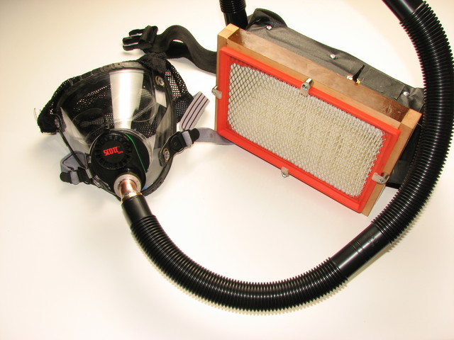

К сожалению у Файдаля мелкой расфасовки экологически чистых материалов нет.  :-[ То есть вопрос собссно один: где достать ФЛ-02?
Поберегу- ка я свою печень, куплю ПШ20-ЭРВ в любом случае. Или сам сотворю что-нибудь стимпанковское.  😱
Gas Mask Powered Respirator
Красить буду летом в гараже.  ;D
/me
PS. Противогаз при покупке проверял, как учили на военной кафедре... Всё было хорошо. И вот нате. Малогабаритная коробка- отстой.  :-[
