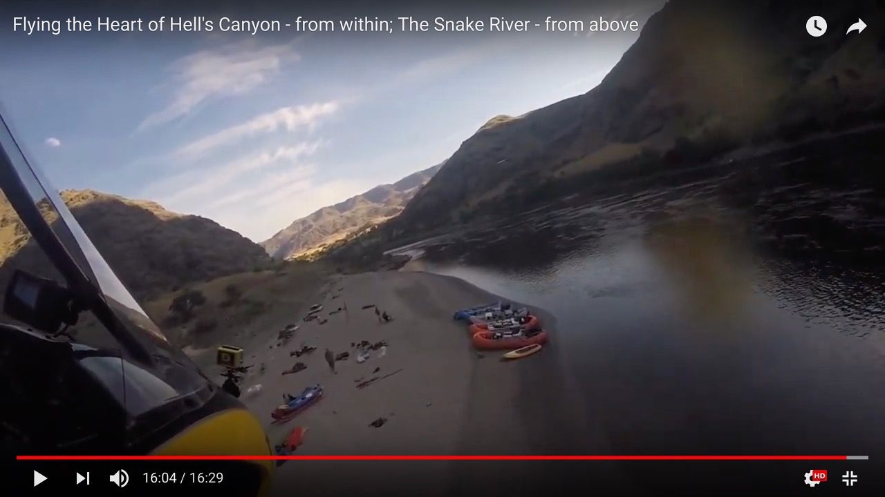

Ниже 100м. в Америке можно летать?
Алексей SPB
Питер
https://youtu.be/1Zwj2SyycI8
Я так понимаю, что партизан в Америке нету.
Стало быть этот пилот летает там легально.
Свой бортовой номер он светить не боится.
Бреющие полеты в Америке законы?
Или у них там для СВС другое, отдельное законодательство?
И второй вопрос: я правильно понимаю,
что за такой полет российскому пилоту теперь полагается "премия" как минимум 20 тыс?

Совершенно верно. Вот это чревато последствиями...
Ты (Вы) мне смотри!!!
"В редкозаселенной местности и. над открытой водой. ограничений по минимальной высоте нет.
