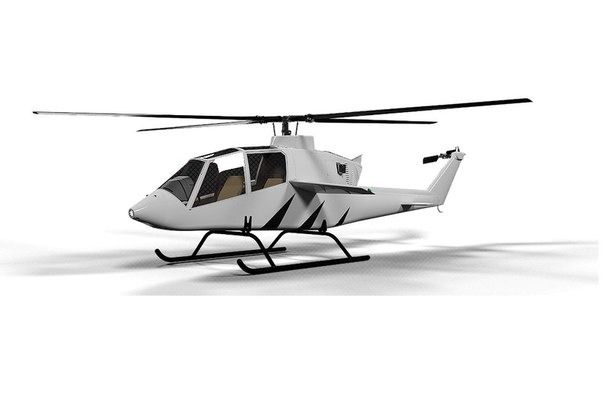

Новый 2-х местный вертолет
orkaan
Новый 2-х местный вертолет VV-2 Киев
http://www.airrecognition.com/index.php/archive-world-worldwide-news-air-force-aviation-aerospace-air-military-defence-industry/global-defense-security-news/global-news-2016/may/2656-softex-aero-unveils-new-vv-2-light-attack-and-reconnaissance-helicopter.html
Уже второй полноценный тандемчик!
Кобры навеяли ...
Вот ещё одно изображение этого проекта:-
(как учебный вертолёт в ВВАУЛ - то, что доктор прописал)

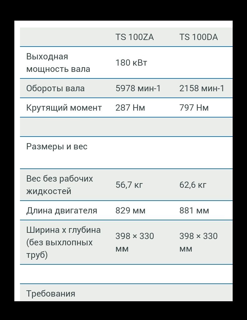

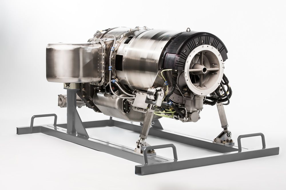

Я смотрю, турбовальник TS100 очень удачную нишу занял. Многие производители на нем новые проекты строят.
Никто не в курсе, сколь у него на номинале г/квт/ч ?
http://www.pbsvb.ru/rynochnyye-segmenty/aviatsiya/aviatsionnyye-dvigateli/turboval-nyy-dvigatel-ts-100
Правда информации о расходе нет.

Пример применения такого двигателя:-   https://www.youtube.com/watch?v=87gHvSXeIKw&feature=youtube_gdata_player
Он же на стэнде:- https://www.youtube.com/watch?v=Fq4rhKUBsBY&feature=youtube_gdata_player

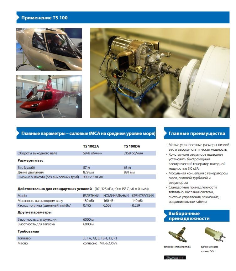

Почему нет, есть!
В пересчете на 2-х местный вертолет получается в районе 60 л/ч. Это так - взлететь, сделать пару кругов вокруг взлетки и плюх... скорее обратно.

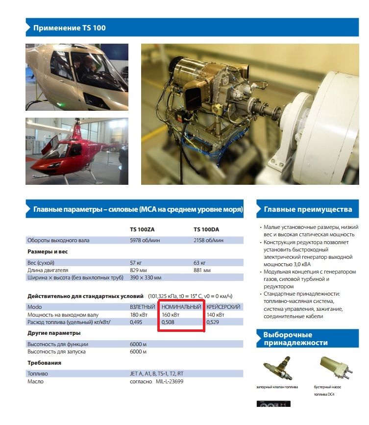

Его прародитель TJ-100, жрёт 110-120 кг/ч на максимале. Примерно тот же часовой расход можно ожидать и от ТВД на его основе. 😉
Короче-  ТРУБА................... ;D
Ща глянем (см.внизу).
На номинальном режиме (160 кВт) его удельный расход будет составлять 0,508 кг/кВт.час.
    102,6 КБ · Просмотры: 215
Получаем расход  81,28  кг/час.
Многова-то.
А в литрах это будет  ...
делим на плотность керосина (0,8)  и получаем  101,6 литра/час.
Однозначно как-то многова-то !!!
Но это на мощности 160 кВт.
А сколько этому двухместному вертолёту потребуется реальных кобыл пока не известно.
Может быть 100 кВт или ваще 75 кВт...
Но при снижении мощности и удельный расход начинает немного расти...
