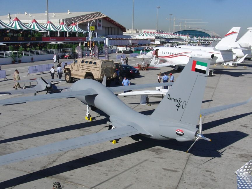

Впечатляют характеристики, особенно максимальное аэродинамическое качество - 43 ед.
Похоже, что в воздух еще не поднимался...

БПЛА United 40 оснащен гибридной силовой установкой, которая включает в себя бензиновый двигатель Rotax 914 UL, мощностью 120 л.с. и электродвигатель мощностью 80 л.с., работающие совместно. Силовая установка приводит во вращение толкающий винт, расположенный в задней части фюзеляжа.
однако :-?
оставшиеся 40 л.с. хавает начинка я так полагаю.
Не согласен!
Думаю так. На взлете и наборе высоты на ВВ идет 120 (или115) л.с. + 80 л.с = 200 л.с.
На "крейсере" Rotax работает на ВВ и генератор, в качестве которого может использоваться и электродвигатель, а от генератора идет зарядка АБ и работает "начинка". Кстати признаков начинки на фото с выставки я не обнаружил...

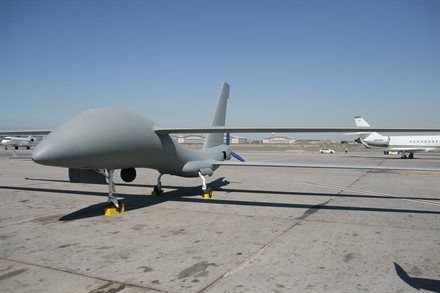

Расположение крыльев-странное для тандема.
А в чем странность?
Также интересно,насколько эффективен винт при данной компоновке
С винтом, боле-менее, все в порядке. Рабочие участки лопастей находятся в невозмущенном потоке.
Единственно, киль портит картину обтекания, но он, в основном, не нагружен. Что хорошо, винт почти не влияет на планер, значит нет вибраций и начинка работает в хороших условиях...

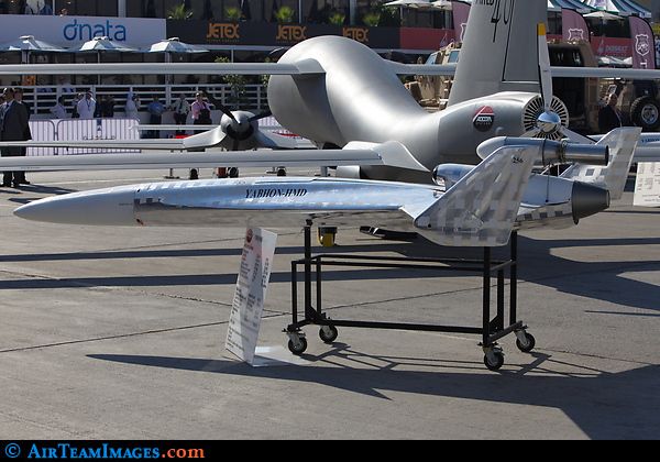

а что там за аппаратик поменьше перед этим здоровым?
вроде такой же схемы?
а справа что за белая штуковина? где два охранника к девушке пристают 🙂 вроде скоростная?
а справа что за белая штуковина? где два охранника к девушке пристаютвроде скоростная?

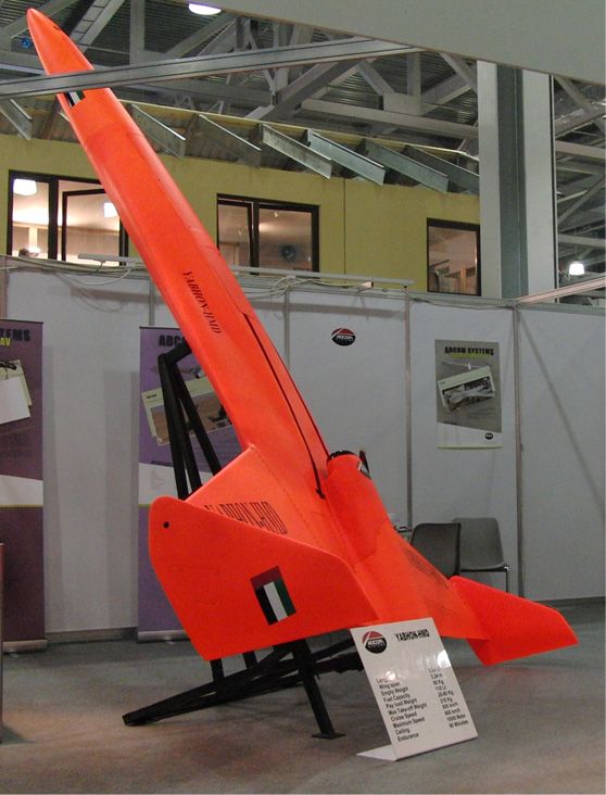

Эта машинка называется YABHON-HMD и представляет собой летающую мишень...
http://adcom-systems.com/PDF/Targets/YABHON-HMD.pdf
http://adcom-systems.com/RUS/Targets/YAHBON-HMD/Overview.html
Видео здесь http://adcom-systems.com/RUS/Targets/YAHBON-HMD/Gallery.html
Обратите внимание, что ТРД нет, вместо него выше стоит ПуВРД

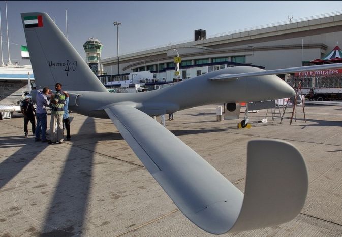

Скос потока от переднего крыла,уменьшает углы атаки заднего
Если разработчики заложили в этот аппарат запас продольной статической устойчивости, то заднее крыло, в любом случае, недогружено. А скос от переднего - тоже фактор разгрузки заднего.
Только вот при таких серьезных удлинениях, скос от переднего плана совсем небольшой, можно сказать, "символический", особенно на крейсерских режимах...
