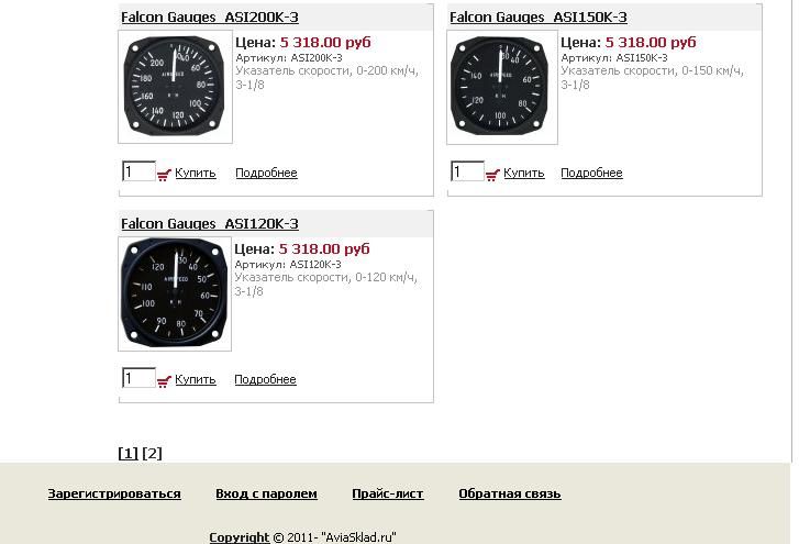

Извините, может не в тему. Но многие ищут (и я тоже) УС-150/250 для СЛА. Так вот, на этом сайте есть относительно недорогой "спидометр" http://www.aviasklad.ru/shop/item-5726/ . У кого-нибудь есть опыт использования импортных скоростимеров. Будет ли он показывать (+-10км/ч) от наших ПВД?

Mitja-san, спасибо за ответ и приведённую таблицу. Но интересней было бы увидеть таблицу поправок для комплекта ПВД + Falcon.
А так вполне реальная цена для прибора типа УС-120 - 5тыс. с небольшим. А то мне уже УС-150 б/у за 15000 предлагали!.

Обнародуйте хоть примерные цены,хоть на что нибудь = будет сразу понятно - стоит ли "ходить" в Ваш магазин.     Для примера -УС-250 у одного продавца -2000р,у друго - 15000р.(Взято с этого сайта.)
