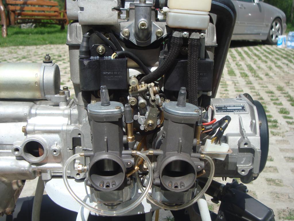

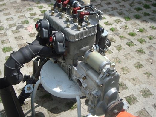

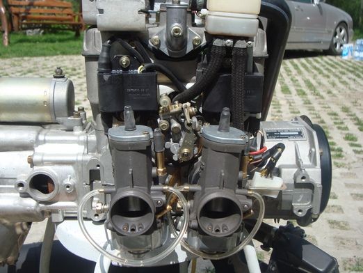

Новый ROTAX 618 - 74 силы
Dennisko
5000 евро.

Неужели он до сих пор выпускается? Или из запасников?
То есть он "одноразовый"?  Есть эксплуатанты этих моторов на форуме?

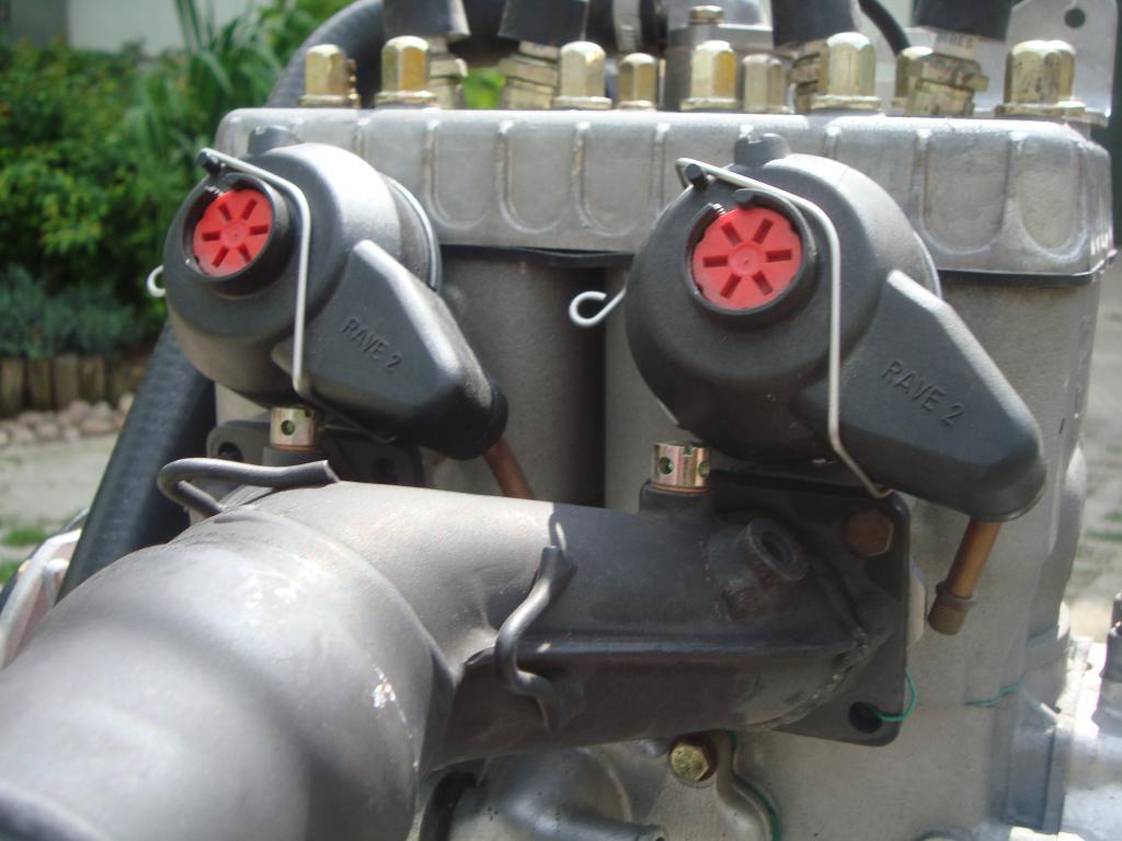

А что за колобашки над выпускным коллектором?
Это мощностные клапана, дают 2Т двигателю прибавку мощности и крутящего момента. Штука полезная, но как-то, очень давно, когда R-618 были в ходу, слышал, что и довольно капризная - чистить от нагара требовалось чуть ли не после каждого полета.
To  Dennisko -  а по мануалу через сколько моточасов мощностным клапанам требуется обслуживание?
Устройство мощностного клапана Rotax Rave можно посмотреть здесь: http://imgsrc.ru/main/pic_tape.php?ad=640950&pwd=
Как работает мощностной клапан здесь (правда не на примере Ротоксовского, но ссылка на Ротаксовский в статье есть): http://w1.motogon.ru/ru/library/old_moto/1177
Есть! В ветке Птенцы, Виталий из Кировска
Вызывали 😎
Безбожно врут 😡 Не экономьте на масле и будет вам счастье 🙂
Каждые 25 часов. Разного рода очистителями неплохо очищаются клапана. Там есть ручной привод клапанов, не забывать переодически шевелить, чтоб не коксовались интенсивно.
Интересно, а запчасти к ним есть в "Авиагамме"?
В большинстве своем есть, многие детали по каталогу с 582. Проблема будет коленвал, но по заверениям Димы Петрова она решаемая, надо будет оформлять заказ и ждать с завода деталь, что несколько выбивает по времени. Кстати на этих двигателях усиленные шатунные шейки коленвала по сравнению с 582.
Вообщем мотор не плохой, я летаю и радуюсь. Продавцу удачи в продаже. ( И где ты был когда я новый искал 😉)
