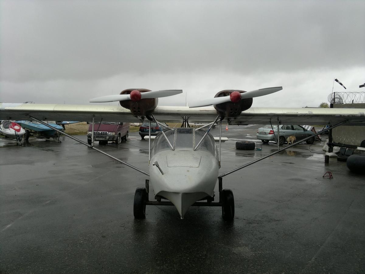

  Попробовал новый винт от Финиш-проп для Jabiru-2200 в составе ВС "Корвет".
Винт представляет собой двухлопастной целнопластиковый моноблок с железной оковкой.
Оковка - 400 мм.
В статике выдаёт  ощутимо больше чем деревянный.
Выход на глиссер значительно легче.
Остальные параметры  вроде прежние.
Вибрации нет.
От дождя не разбухают.
Я в восторге! :~)

Т.е. проблема винта для Джабы - решена? Наконец-то!
И какой же диаметр? И какая все-таки тяга?
Д=1520мм
У меня динамометр в УЕ показывает, а не в кг.
На деревяшке выдавал 1,75 УЕ.
На новом ВВ =2 УЕ.
Но самое ощутимое  - это резвость выхода на глиссер.
Если раньше  плотно подзагрузился, то можно и не подняться из воды, а теперь этой проблемы нет.
Оковка из нержавейки 0,5мм.  Никаких признаков разрушения в отличии от меди.
