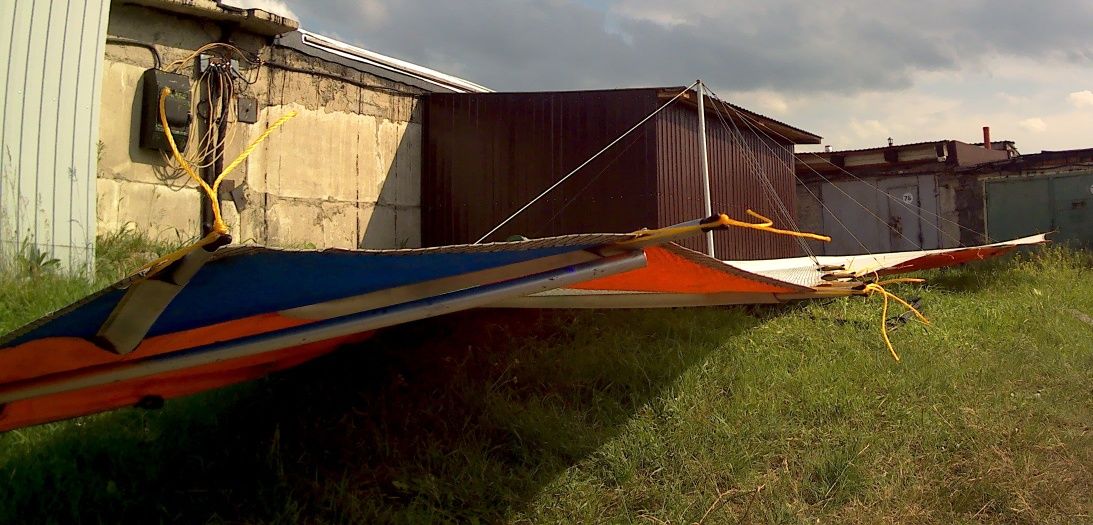

Нужен совет по дельталету
судя по фоткам, крыло слишком плоское, нет Sобразности
я бы подтянул подвязки лат 2 или 3 в каждую сторону от килевой
можно сделать пробежки в том виде как есть и с подтянутыми латами

Про фотографии. Фото ненагруженного крыла мало что даёт. Нужен снимок в полёте/подлёте, строго сзади, например на взлете, чтобы можно было увидеть линию эадней кромки относительно передней, как на фото, выложенным otto.

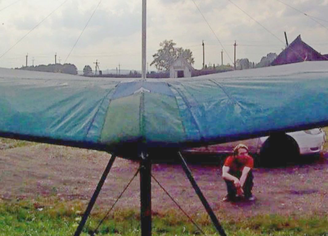

Это ясно, но если на фотке задняя кромка на полуразмахе консоли выше, чем на лопухе, значит с круткой беда.
Ошибаетесь сударь, лопухи на полукрыльях выше чем задняя кромка АПУ, это же визуально видно!

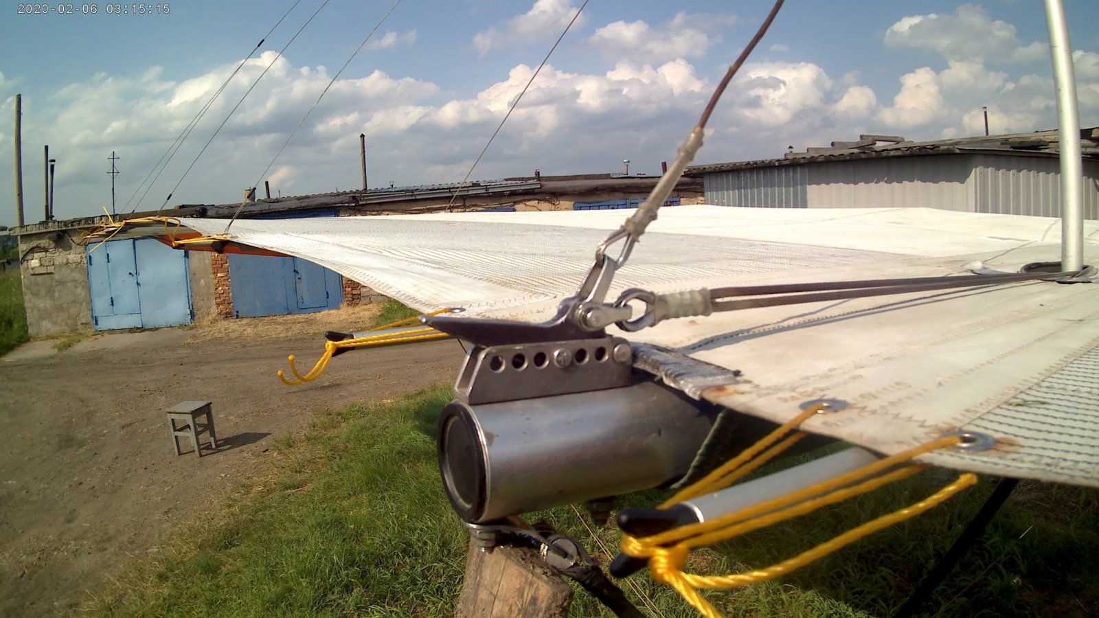

Натяжной трос поперечины пропущен ПОВЕРХ обшивки! Это правильно??? Кто знает это крыло?? Неужели так задумано? Или это нелепая ошибка???
Это ещё и очень удобно, скажу я вам!
У Аэрос Профи - так же. 😉

Под нагрузкой, то есть в полёте/подлёте, как на фото otto, о чем я писал несколько раньше. При изгибе боковых труб под полетной нагрузкой картинка крутки будет совсем иная.

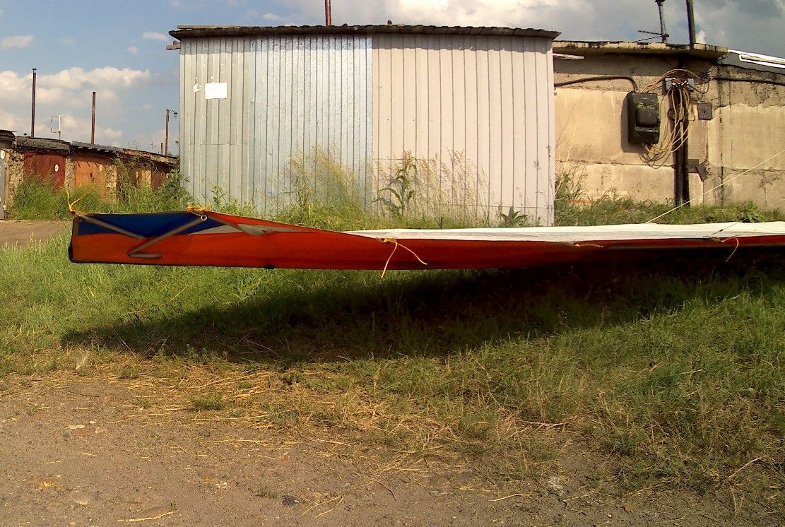

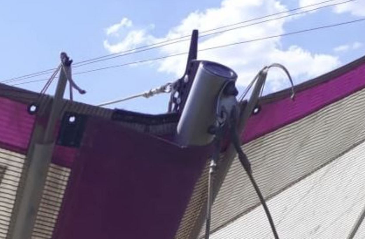

Из всего, что видно по картинкам, мне не нравится только лобовая часть в корне ( морщины и утяжки паруса в носовой части )... и кубик на предельно задней центровке.
Парус вытянут и его геометрия нарушена. При загрузке с пассажиром, возможно, попадали в предсрывной режим.
Ну да , там еще как бы следы ремонта...

Если ещё и парус перешивался, тогда его соответствие каркасу вообще под вопросом.

Парус не перешивался точно! Были отдельные небольшие участки ремонта....Смотрел специалист, который шьет крылья и прекрасно разбирается в швах.
