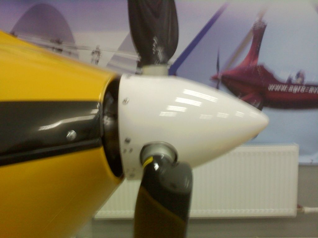

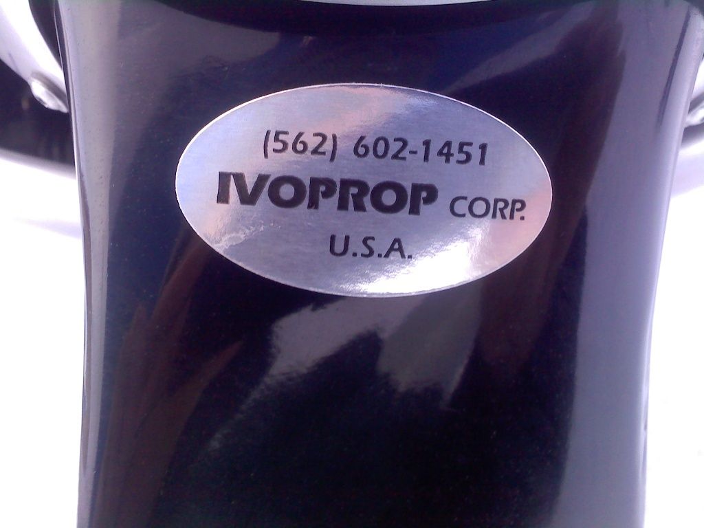

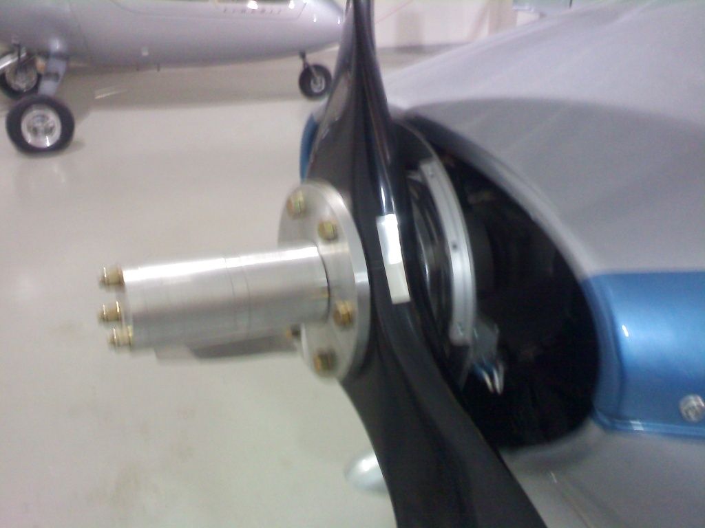

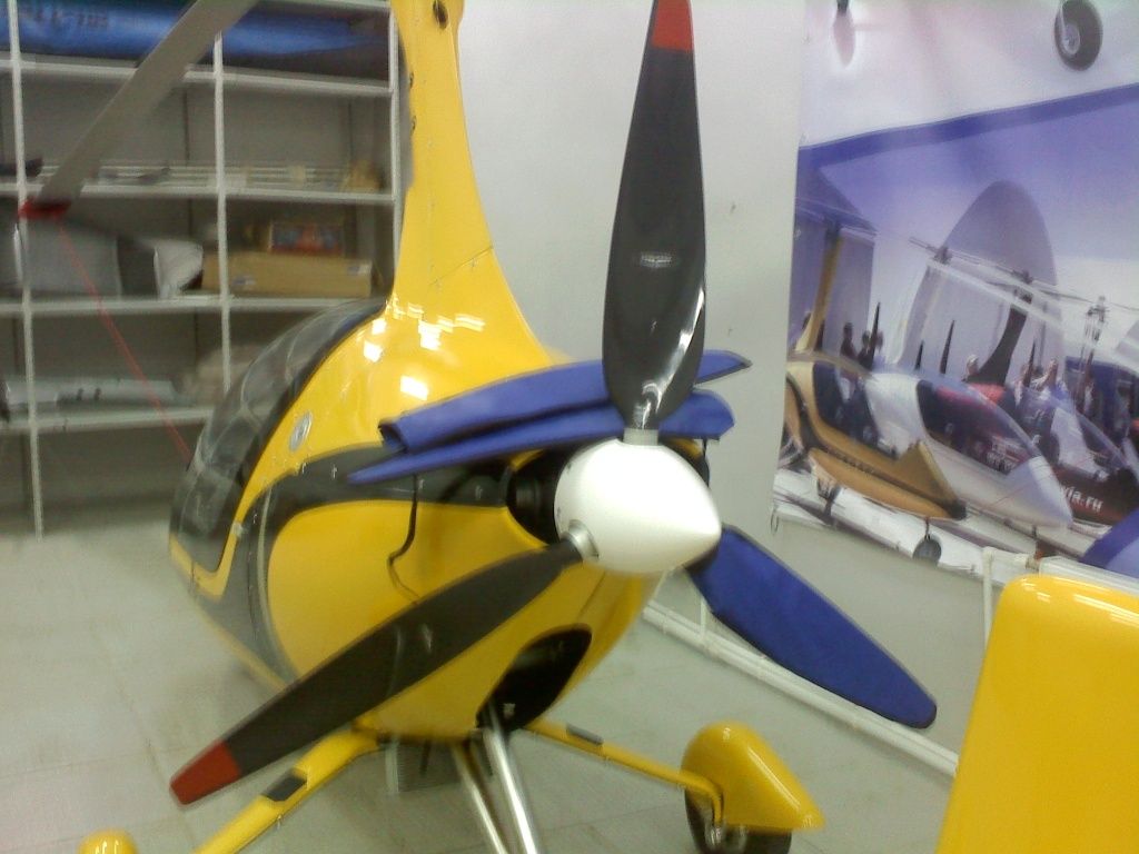

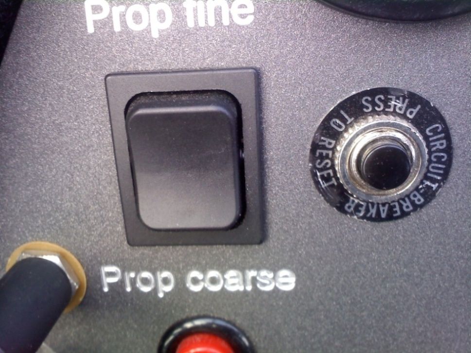

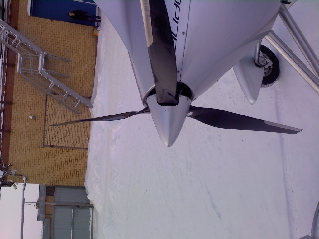

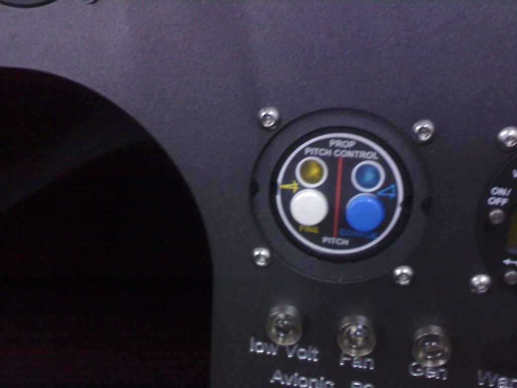

IVO PROP
    66,6 КБ · Просмотры: 120
    79,6 КБ · Просмотры: 127
    53,8 КБ · Просмотры: 126

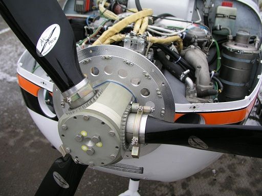

Woodcomp
    42,4 КБ · Просмотры: 137
    55,9 КБ · Просмотры: 116
    85,4 КБ · Просмотры: 116

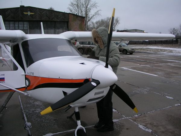

Здравствуйте коллеги ,я тоже предлагаю свою продукцию ,1800мм ,тянущий толкающий вариант
С уважением
Киевпроп стоит на 3х. бортах. Первые брал в 2008г. на 2х. моторный. Еще 2 Виша на 1моторных. Брал в 2010г. Проблем нет.
Доволен.Летаю в осовном с воды. На амфибии бетон-вода-бетон. Цена=2300евр.
