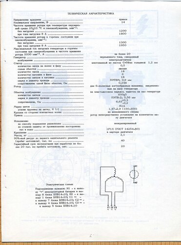

Документация  на  генератор  от  ИЖа  пятой  серии :
Для  увеличения  кликнуть  картинку
«  генератор  ИЖ  стр. 62.»
http://img-fotki.yandex.ru/get/3112/kvadrat67.22/0_25e71_aee5765d_orig
«  генератор  ИЖ  стр. 63.jpg»
http://img-fotki.yandex.ru/get/3212/kvadrat67.22/0_25e72_7100fa38_orig
Придётся  сделать  переходную  планшайбу  и  возможно  -  както  корректировать  конусную  посадку...

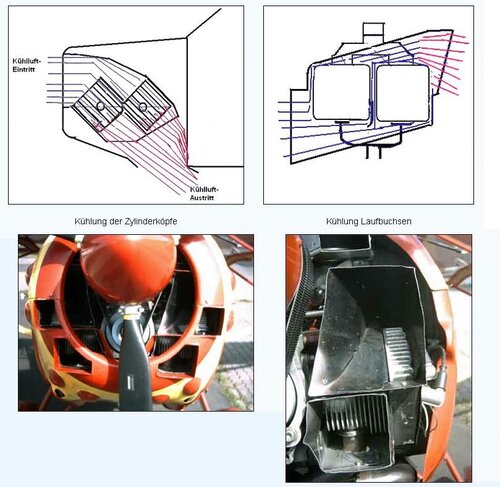

Для  охлаждения  -  мне  кажется  лучше  всёже  использовать  или  вентилятор  с  приводом  от  коленвала  но  доработанной  системой  подачи  воздуха  -  при  моторе  сзади.
При  моторе  впереди  -  кажется  более  заманчивым  дефлекторная  схема  типа  такой :
