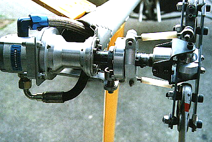

Я задаюсь вопросом, почему вместо сцепления и отбгонных муфт не применяется гидротрансформатор наподобие того который стоит в АКПП автомобилей.
1. В момент прогрева двигателя выходной вал удерживается обычным ленточным или каким либо другим тормозом
2. Трансмиссия работает более плавно
3. Потери больше чем механика, но это как в автомобилях
4. Привод на " хвост" по трубкам маслом,все легко дублируется
Если по вопросу в целом гидропривода основная трудность- цена, то применение гидротрансформатора(гидромуфты) имеет право на жизнь.
Может у кого есть информация о существующих примерах применения, по делитесь опытом :-/

Вот на  Masquito M80  бельгийском пытались на хвост гидромотор поставить.
Жалко, что забросили проект.
Полностью поддерживаю   georgy31 в ответе 3!
    232,1 КБ · Просмотры: 133

гидромуфта и гидротрансформатор - это одна ипостась , а насос и гидромотор на ХВ - совсем тут ни при чем , эт другой коленкор...
Вот приведенную фотку и имел я в виду , когда написал , что инфо про такой ХВ существует ., не не прижилось ... КПД дрянь ,  сопротивляется масло продвижению в трубках , длинные они . Если начать увеличивать их диаметр - вес самого масла растет , его охлаждать надо , да и насос с мотором по весу вряд ли переиграют обычную зубчатую передачу ...

Да не тупик это, просто сегодня махолёт не востребован, да и сложнее он вертолёта раз в 10, одних автомат-перекосов пять вместо одного. Но не осилит дорогу стоящий на месте. Насчёт ХВ с гидромотором, тут я с вами согласен, и у нас было другое решение этой проблемы, причём изящное. Кстати зря вы насчёт нагрева длинных трубопроводов, если нет дросселирования, то он весьма невелик. И резонансные явления нас сильно терзали поначалу, но потом научились с ними бороться и забыли эту проблему. Так что вертолёт с гидроприводом это баловство, в сравнение с махолётом, всё разработано, найдите заказчика и мы его сделаем, причём будет лучше механических собратьев. В махолёте нас лимитировала сжимаемость жидкости, здесь простор неограниченный, привод будет гораздо легче механики никаких вибраций и резонансов. Сказка. 😉 Вы наверное сильно удивитесь, что гидропривод получается гораздо легче механики и электрики, просто вы не умеете его готовить.
