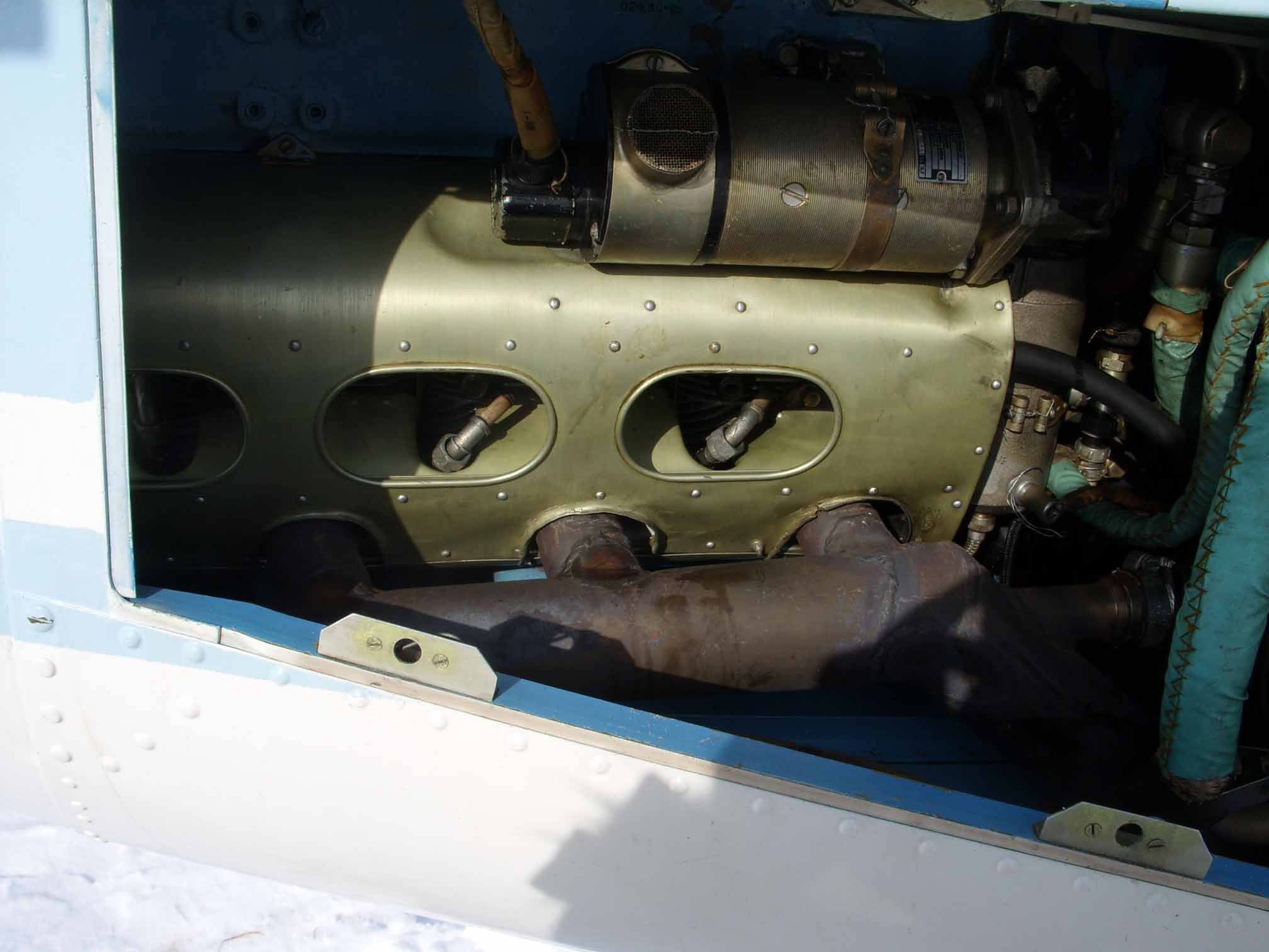

Подскажите пожалуйста как грамотнее реализовать подогрев кабины от двигателя М-332, возможно кто то уже делал это или есть заводское исполнение? Спасибо!
Основное: отвод через кожух выхлопного коллектора, стоит заслонка, управления в кабине. Два положения:
1. - в атмосферу,
2-е - в кабину.

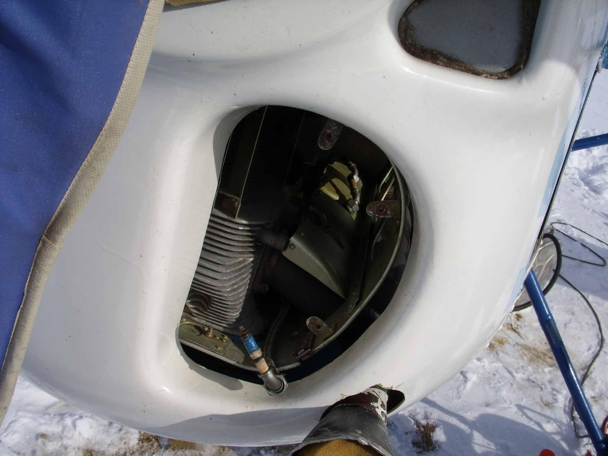

У нас на СЛ-А(Ф), вход в кабину внизу слева. Дополнительный обдув - справа внизу вырезали круглое отверстие d-50мм в противопожарной перегородке, установили заслонку. Эффект великолепный, при - 40 за бортом, в пилотской комфортно и лобовое и блистеры не запотевают.
Верхние ВНА(входной направляющий аппарат),  обдува генератора, заглушены, на ВНА цилиндров - изготовлены затенители трех видов - 10, 20, 40%.
Все в комплексе полностью решает проблему экспл. при низких темп-ах.

Спасибо за интересные фотки, тогда ещё вопрос, я правильно понял? выхлопные трубы вварены в трубу большого диаметра, а труба подвода горячего воздуха просто проходит насквозь через эту трубу?
А по поводу заслонок перед цилиндрами, то я уже такое видел, а на своём хотел сделать регулируемые жалюзи, когда долго снижаешся с большой высоты, то температура быстро падает, приходится делать площадки, кстати может кто такие жалюзи делал?
