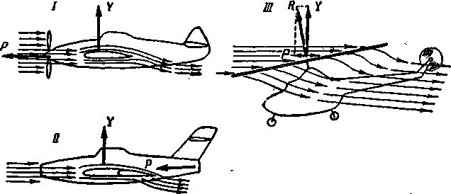

Да  ребята  правы.  Проливка  лесов  дело  тяжёлое  , желательно  вертолетной  техники, дельт  макушки  помоет  и  всё.
Вопрос к berkut. С какой целью делали десикацию кукурузы, впервые слышу про такое.
Если физику ещё не отменили, то что вертолет, что самолет при одинаковой массе и одинаковой скорости должен отбрасывать вниз одинаковое количество воздуха.
@ леха (magnum)
Нужно обязательно уточнить: в единицу времени. Самолёт и вертолёт имеют разную скорость. За единицу времени самолёт улетает гораздо дальше. Поэтому на единицу пути его к-во отброшенного воздуха меньше.
