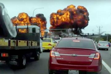

2 мая, около 15:40 по местному времени, в  пригороде Сиэтла разбился одномоторный самолет  Piper. В инциденте никто не пострадал, но самолет полностью разрушен, а на улице повреждены несколько автомобилей.
А  автовладельцы  нескольких  автомобилей, да  и  владелец  самолета  наверно.... ;D
Удивительно, но все живы и здоровы, включая пилота. У PA-32  отказал двигатель после взлёта, когда самолёт успел набрать только 300 метров.

пилот молодец, знал куда нырять. Ведь не стал садится на улицу прямо перед собой, а отвернул почти на 90 градусов от створа полосы на более узкую, но менее оживленную улицу.
Вот это образец мастерства и везения.
Вообще, это реалии множества аэродромов там - в случае отказа двигателя, садится на дорогу между домами.
И самолет достаточно крепкий, не развалился в воздухе после удара и людей спас
Неужели с 300 м ничего более подходящего не нашлось?  То, что никто не пострадал - чудо.

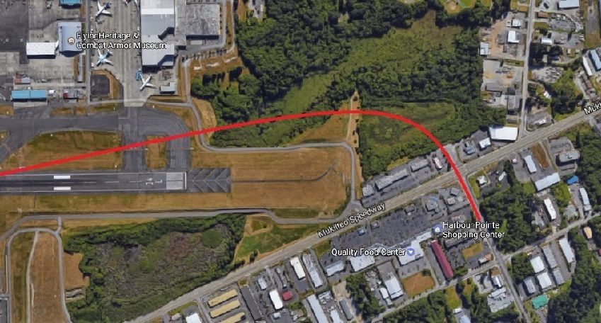

не думаю что они набрали 300 метров.
Вот, нарисовал приблизительную траекторию.
    101,8 КБ · Просмотры: 100
Конечно нет, это СМИ не правильно прокомментировали рассуждения о том, что разворот обратно на полосу возможен, но только если самолёт уже набрал не меньше 300 метров.
Извини меня. Откуда у тебя такие данные по траектории полёта.
Это мое предположение на основе видео с автомобильного регистратора и новостных репортажей. На этом перекрестке тыщу раз останавливался и пожил в гостинице возле которой остановился самолет достаточно долго.
Маневр мужики сделали достаточно замысловатый.
Это откуда сия "истина"?
Можно конечно и попробовать вернуться и со 150 метров, но шансов остаться в живых будет мало:
