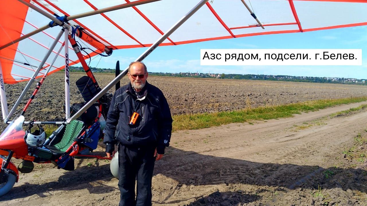

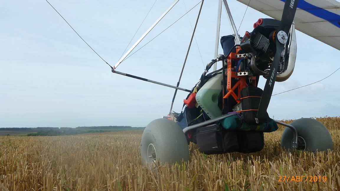

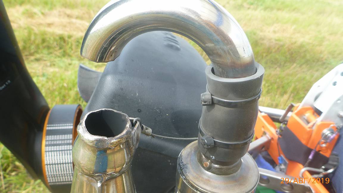

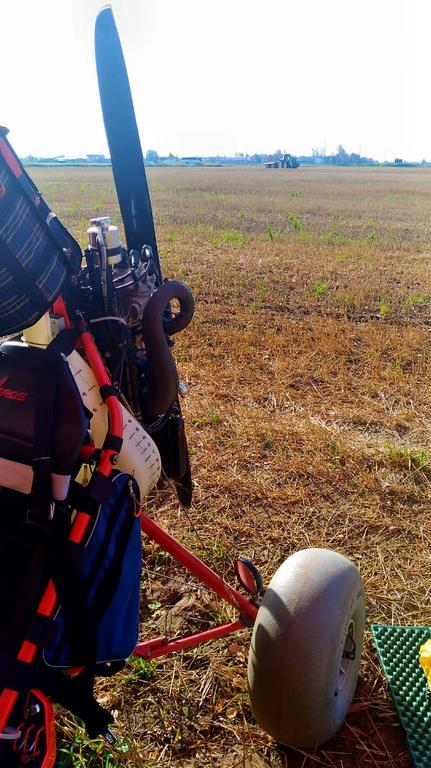

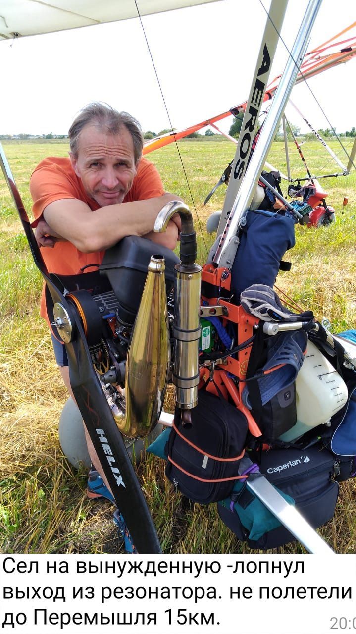

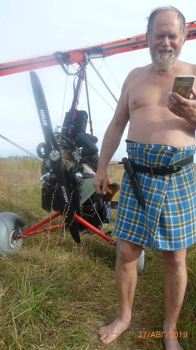

Долетели до г. Белев славящегося своей пастилой. Там мы планировали дозаправиться на заправке Роснефть. Но у Роснефти не было подходящего поля или дороги рядом, а та заправка у которой в итоге сели показалась стремной, да и топлива до Перемышля у нас вполне хватало, т. к. путевая скорость сегодня была хорошей. Не долетая до Перемышля 15 км я услышал сзади новый непонятный звук мотора, который очень быстро превратился в «подпердывание» и еще через какие-то считанные секунды в грохот незаглушенного выхлопа. Явно что-то с глушителем, но удивлял тот факт, что в винт ничего не попало и я по прежнему летел как обычно. Что и как там отвалилось мне было неведомо, поэтому сразу заглушил двигатель и сел на вынужденную на не самое лучшее поле. Пришлось бигфутам отрабатывать по полной… Анатолий был извещен по рации и сел неподалеку.
На земле выяснилось что от резонатора отвалилась U-образная трубка идущая к глушителю.
Решили сначала поесть, искупаться, вздремнуть, а уж потом решать что делать дальше. Так и поступили. Место где мы сели было достаточно удаленное от дорог и прочей цивилизации, поэтому приколхозив резонатор к глушителю по временной схеме (чтобы не болтался) мы полетели в Перемышль чтобы найти сервис, дозаправиться и найти место ночевки, т. к. дело шло к вечеру.
    81,2 КБ · Просмотры: 294
    61,9 КБ · Просмотры: 300
    45,8 КБ · Просмотры: 287

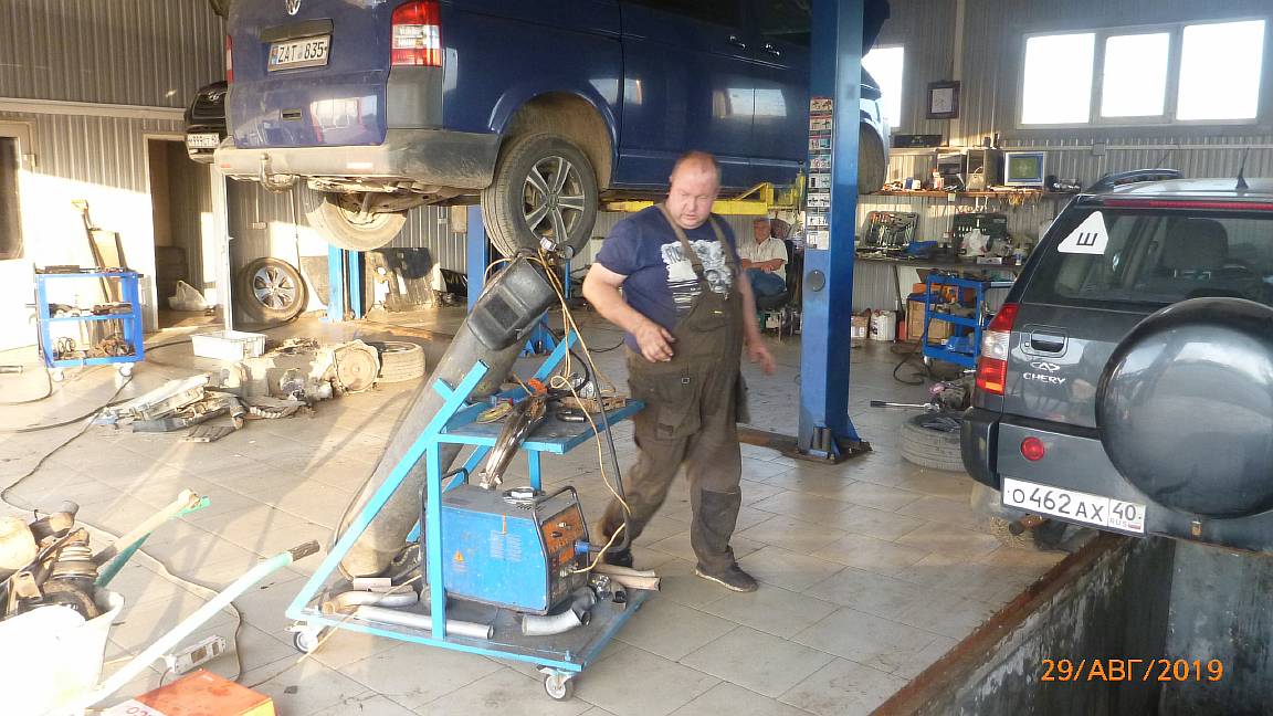

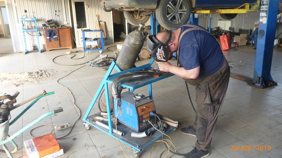

Сели у заправки, купили воды попить, но заправляться не стали, т. к. у нас еще планировались посадки сегодня, а делать это на наших аппаратах с почти пустыми баками гораздо легче и безопаснее. На заправке узнали, где ближайший автосервис. Долетели, нашли, сели на поле в нескольких сотнях метров от автосервиса. Подъехали к перекрестку с круговым движением, чтобы ходить таскать было ближе. Стали как три тополя на Плющихе 🙂 Сходил на сервис, договорился с мастером Василием о сварке. Снял резонатор и поехал на сервис в надежде быстро починиться и лететь на реку в поисках места для ночевки. Познакомились с одним интересующимся. Валерий правда мечтает об одноместном паралете, но бывает на этом форуме, и даже в моем дельтике узнал «белку». Заварили быстро, я установил все на место, и тут Валерий замечает, что колено отходящее от цилиндра к резонатору с трещиной. Трещина большая почти по всей окружности трубы. Но и это не все. Еще лопнула одна шпилька крепящая через фланец это самое колено…. Вечер обещает быть веселым. Чтобы ускорить процесс Валера предлагает подбросить меня до сервиса на своей Ниве. Договорился с Мастером задержаться. Дуем обратно на поле, скидываю мотор, снова в Ниву и на сервис. У мастера клиент, пришлось подождать. В итоге заварили колено, приварили гайки к обоим шпилькам (вторая тоже на ладан дышала). Из того, что нашлось в закромах подобрали болты, сделали новые шпильки. У Валеры в машине размораживалось мясо, поэтому он вынужден был уехать. Донес до поля мотор…
    120,6 КБ · Просмотры: 311
    110,4 КБ · Просмотры: 297
    124,7 КБ · Просмотры: 314

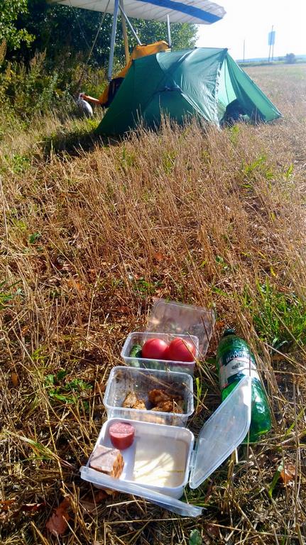

Дельт собирали уже в темноте при свете фонариков, в итоге в скорости мотор заработал привычным звуком. И только мы собирались отрулить от этого перекрестка к ближайшему лесочку, как подъехал Игорь, с Людмилой и Алексеем Шумовым. Они привезли нам поесть!!!! Блин, до чего же это трогательно и приятно!!!! Все вместе мы все-таки отъехали к намеченному лесочку. Людмила собрала и овощей и куриные окорочка, хлеб, сыр и даже привезла домашнего козьего молочка, которое мы с Семенычем тут же выпили 🙂 Мы достали из закромов свои запасы… В общем накрыли поляну… Удивительно, но факт — у нас с Анатолием с собой есть все необходимое с собой, но не оказалось водки!!! Забыли 🙂 Несмотря на то, что мы прилично отъехали от дороги , через какое-то время к нам подошла сильно беременная женщина с двумя детьми. Они принесли нам Яблок!!!! С Татьяной Семеныч познакомился пока я был на сервисе и она уже была в курсе наших приключений. Оказывается они семьей тоже путешествуют и у них тоже была крымская кругосветка этим летом, но только на машине. Так что компания наша еще больше расширилась. Это был удивительный вечер…. Потом все разошлись разъехались и все до единого пообещали обязательно быть на следующем слете.!!!

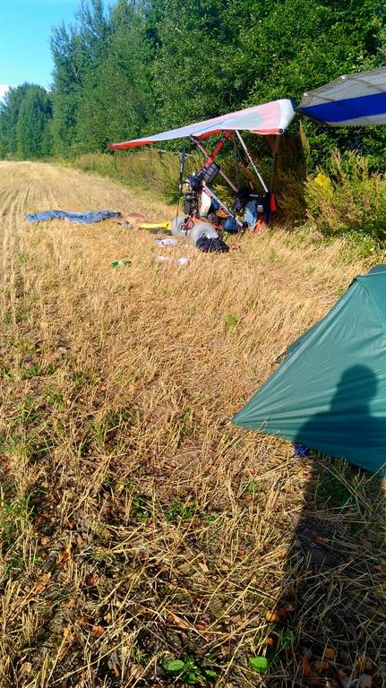

Ну а мы поставили палатки и завалились спать

Наша продуктовая сумка заинтересовала ночных гостей, но полакомиться они не смогли)
