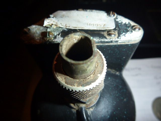

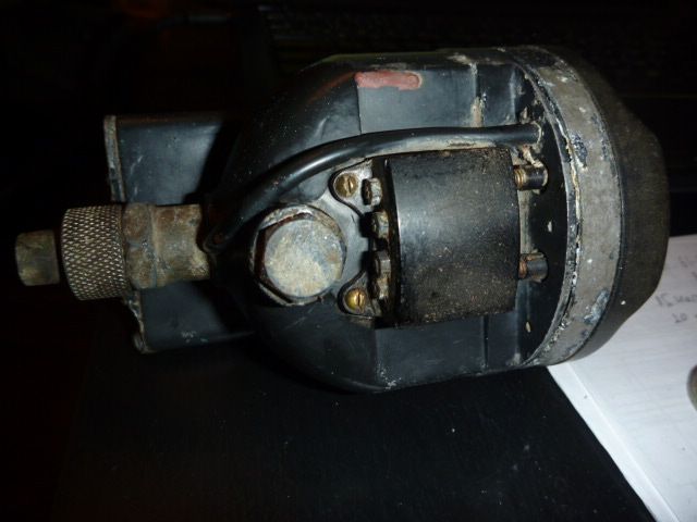

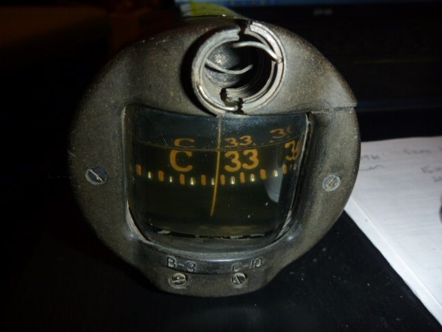

Собственно нашелся в сарайчике)
    31,8 КБ · Просмотры: 80
    35 КБ · Просмотры: 100
    30,2 КБ · Просмотры: 97
Это компас с боевого самолёта второй мировой. На ЛА-5, ИЛ-2 и на некоторых других такой стоял  (находили на раскопках).
    Перестаньте пугать людей. Радий-226 используется для радоновых ванн в медицине. В самолётах таких приборов было больше десятка и со шкалами побольше компаса. Излучает альфа и бетта частицы. Опасного гамма излучения нет.
Спасибо за ответы. Так  где там Радий то, напыление шкалы? Надо проверить на излучение. А марку прибора как узнать, что компас , это понятно, есть какой-то номер или тип, чтоб почитать про него.

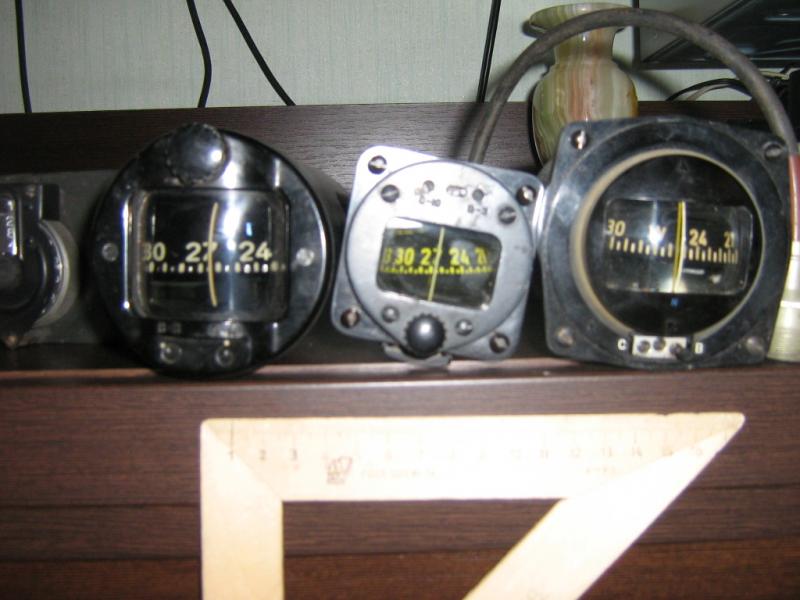

Это магнитный компас КИ-11. Имел встроенный подсвет. Сверху гнездо под лампу. Поэтому светомасса ему вроде как ни к чему. Ни простая, ни с радием. А белая краска шкалы пожелела от времени, такие часто встречаются. По поводу годов выпуска не знаю. Кому интересно поищите в сети. Вот первое попавшееся: http://www.airpages.ru/book/instrument_21.shtml
И он на чьём-то фото с форума.
