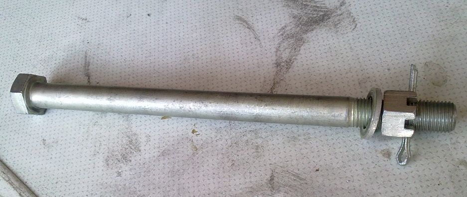

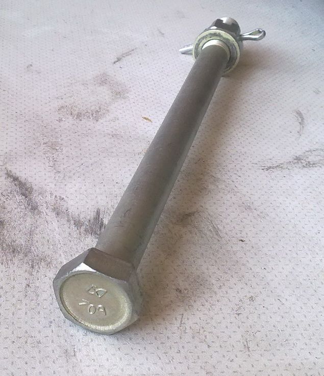

вот такие М12  от коробки Камаза, использовали на телегах с Бураном, класс прочности 10.9 длина рабочей части 140мл, самое главное на резьбу не залазить! 😉

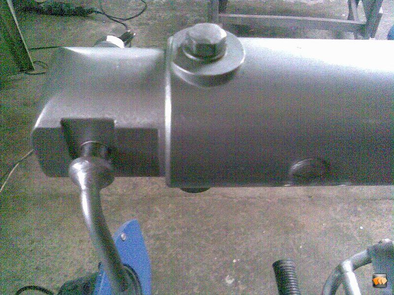

Для основного всегда использовал болты крепления ГБЦ от любого авто мотора D12мм. Марку стали не помню,но столько лет и не только у меня всё гуд! Уже лет пять даже стаховочный трос не использую.Надоело каждый раз намотай-отмотай.
