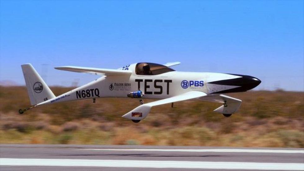

Проект иногда называют «Quickie Jet». Группа любителей приобрела недостроенный «Квики», хранившийся как экспонат в аэропорту Мохаве (США) и переделала его в реактивный, установив две авиамодельных турбины.
Еще на ранней стадии выяснилась склонность ТРД к отключению (что-то было не так с системой подачи топлива), но создателей это не остановило. Проектом заинтересовалась группа «Red Bull», которая начала снимать о нем фильм.

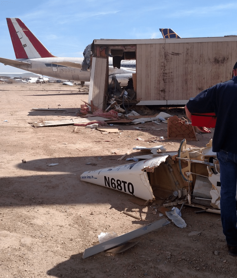

Первые полеты прошли успешно, но 13 мая 2016 г. везение кончилось. При заходе на посадку с сильным боковым ветром пилот принял решение об уходе на второй круг, но левый ТРД заглох. На некоторых форумах можно найти упоминания о том, что у «Квики» недостаточная путевая устойчивость. Тут ситуацию усугубило отсутствие обдува оперения винтом. Возможно также, что пилот не распознал момент от работающего ТРД справа и не убрал газ. При сборке же никто не озаботился установкой ТРД под углом (вектора тяг через ц.м.).
Самолет резко повело влево, прямо на авиационную свалку. Прямо по курсу подвернулась деревянная бытовка, и пилот влетел в нее (это показалось менее страшным, чем таранить фюзеляжи «боингов»).

Примчавшаяся съемочная группа к величайшему облегчению обнаружила, что пилот не только жив, но и стоит на ногах. Даже не знаю, что сказать…
Недавно до меня с трудом дошло, что был еще один фактор, способствовавший аварии. Убрав поршневой двигатель, создатели удлинили носовую часть (плюс балласт). Это сдвинуло ц.д. фюзеляжа вперед, ухудшив путевую устойчивость.
Целью полетов в тот день была проверка устойчивости к боковому ветру (а дул он в сторону свалки рядом с ВПП). Такого эффекта явно никто не ожидал.
Ну что за бред! Для того, чтобы при таком расположении двигателей пустить вектор тяги через ц. м., надо будет двигатели установит поперёк линии полёта! 😆
Почему? Сместить назад, масса у них небольшая. Кстати, изначально они стояли на пилонах на носу. Перенесли из-за нагрева обшивки.
