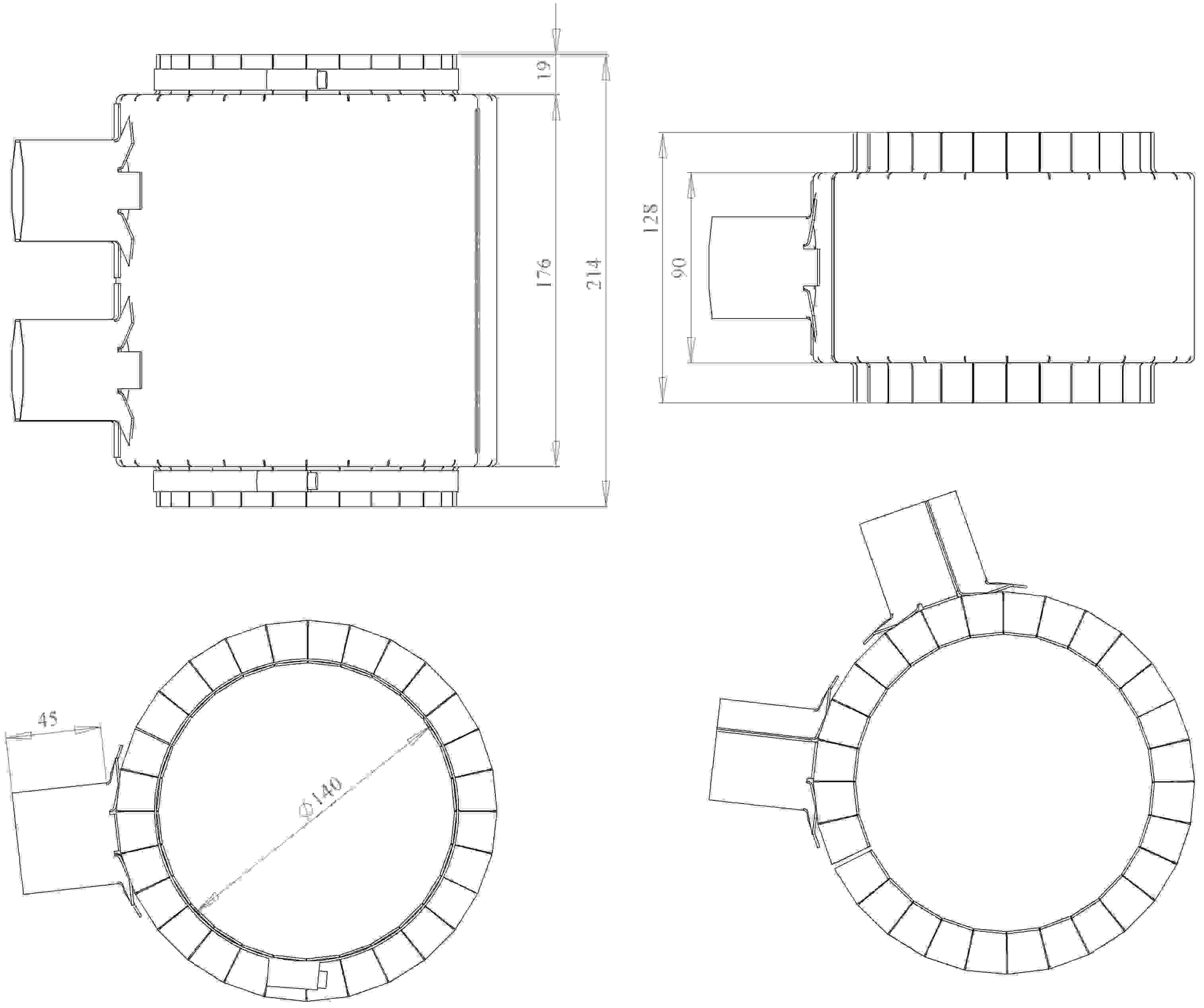

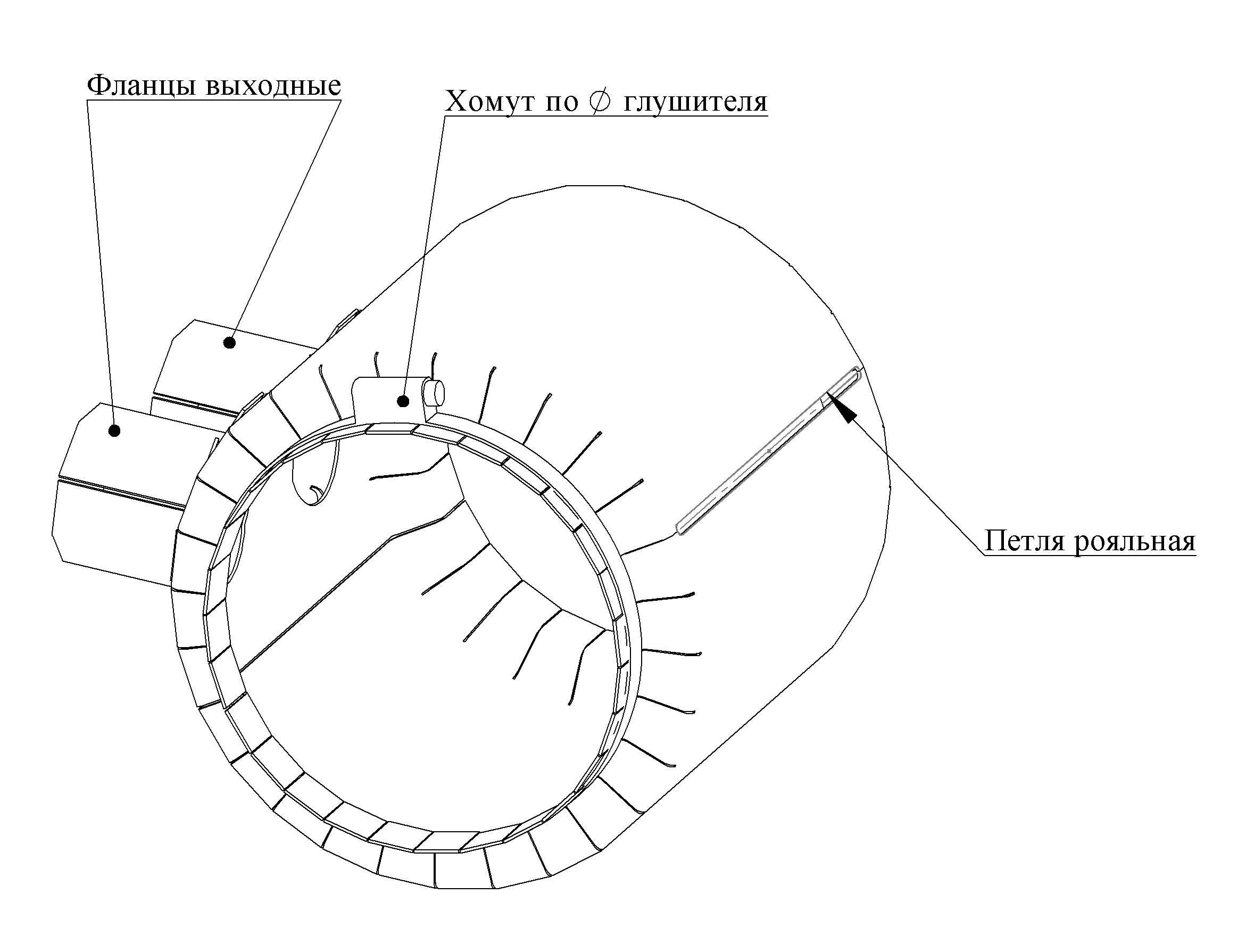

Думаю соорудить такую печку-отопитель на глушитель.
На рисунке показана печка для стандартного глушителя ротакс912
Согнут кожух с листа.
Подвод осуществляется таким же фланцем ка и выходной, воздух подается через отверстие в капоте, например.
Створки выполенны отдельно и могут устанавливаться как у кожуха, так и у пожарной перегородки - у кого где место есть.
Идеи? пожелания?
