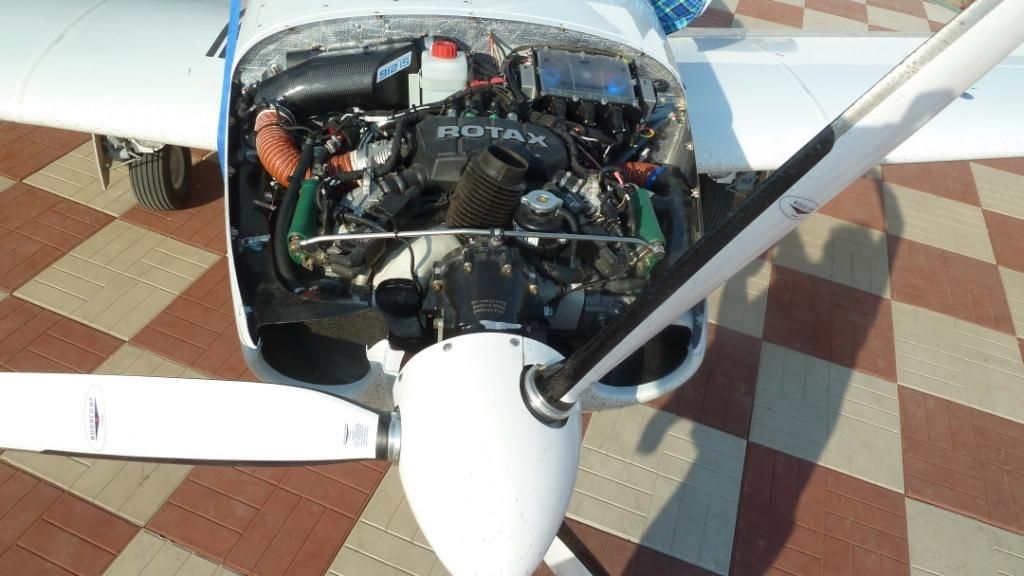

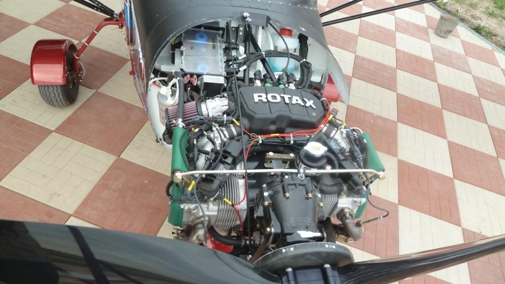

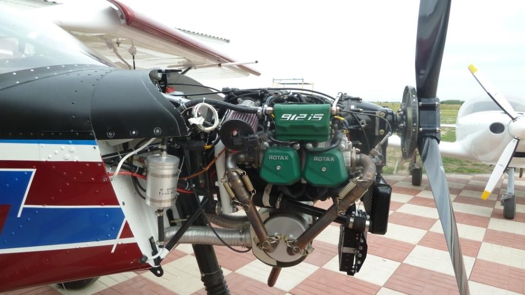

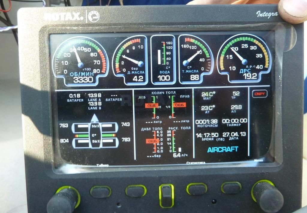

Маленький отчет  об опыте эксплуатации и установке двигателя  Rotax-912 IS на самолетах Dynamic MT9 и СП-30.
       Экономика - обычный R-912ULS  с комплектом приборов контроля двигателя и кольцевой моторамой обойдется вам 18190 евро,  а R-912IS  21690 евро разница 3498 евро, но это без приборов контроля двигателя.  Контролировать параметры R-912IS возможно только двумя путями.
первый -  многофункциональная система SkyView  (очень дорого и имеет смысл, только если изначально, вне зависимости от двигателя предусматривалась к установке на самолет) тогда  дополнительный блок параметров двигателя обойдется вам 1000-1300евро.
второй - Прибор контроля параметров двиг. R-912IS   EMS INTEGRA  цена примерно 3400евро (с учетом дополнительных датчиков).
Итого разница в цене двигателей составит от 4500 до 6900евро.
Мы опробовали оба варианта, на Dynamic MT9 установили SkyView, на СП-30 EMS INTEGRA оба варианта приемлемы и особых отличий по монтажу приборов и качеству показаний мы не заметили.   Единственный недостаток у  INTEGRA – не возможность отображать параметры двух двигателей одновременно. Если у вас два мотора, придется ставить две INTEGRы. :'(

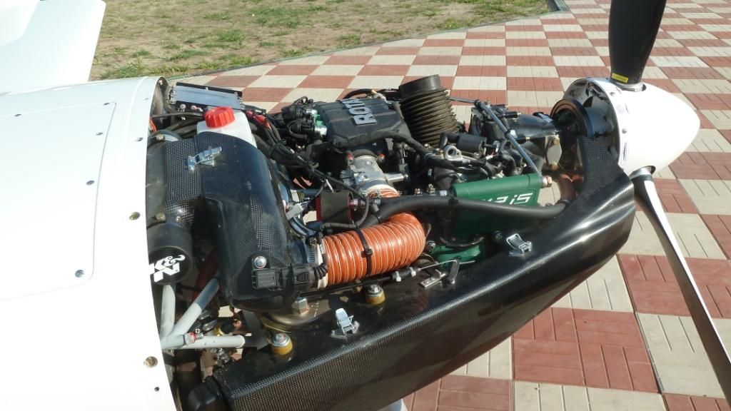

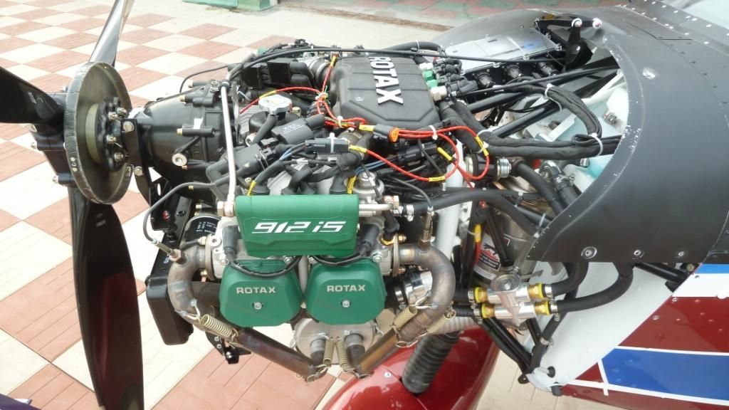

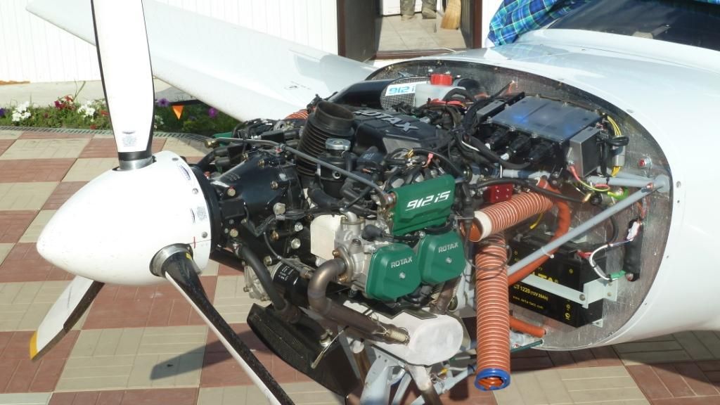

Установка на СП-30
