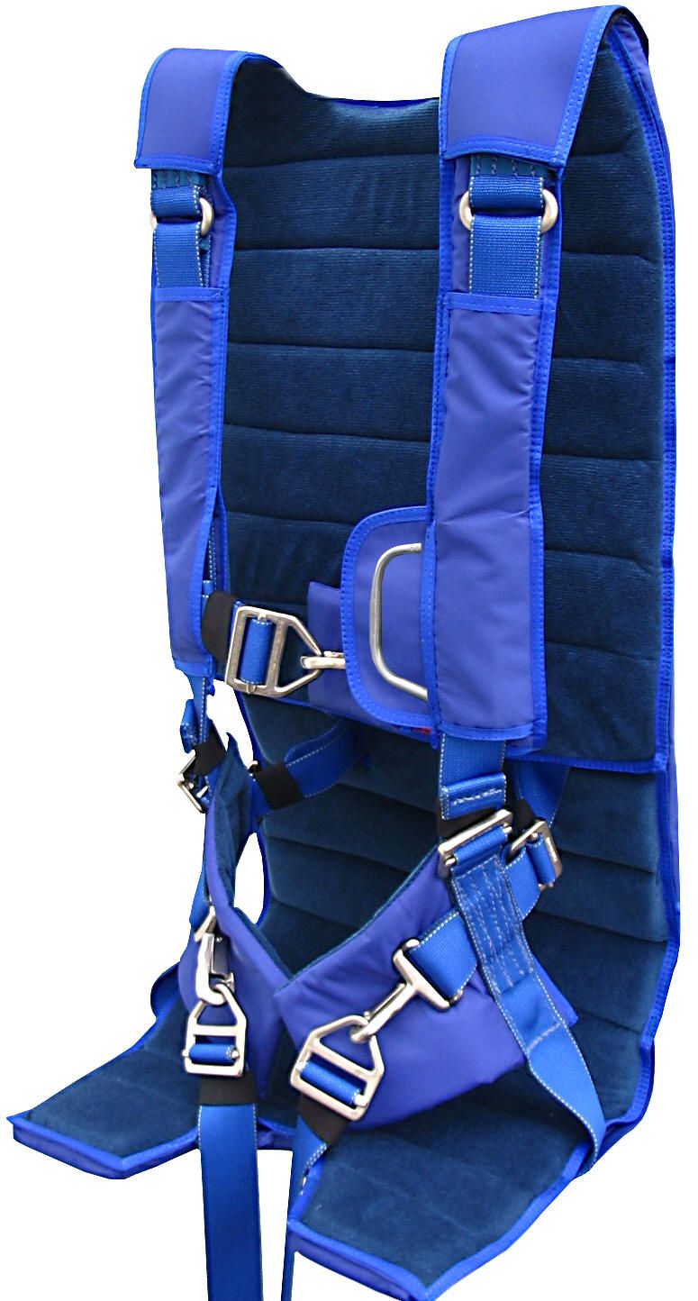

Тебе 29ый достаточно грамотно всё растолковал. Парапланерный парашют расчинан на иные условия эксплуатации и условия применения. Самым оптимальным по надёжности и условиям применения является армейский С-4У. Основным его недостатком считается некая громоздкость и вес. С ПАЙПЕРА с С-4у не прыгнешь.  Вообще то тема полётов с парашютом , похожа на тему ношение личного оружия. Или его иметь всегда с собой , или никогда.
Много провёл времени со спецами из ПДС , которые на многие нюансы применения парашютной техники на самолётах как аварийно - спасательного средства  мне открыли глаза.
http://www.youtube.com/watch?v=M5Wg45jRr1g
таблица типов самолётов с рекомендациями по подбору парашюта
http://www.parachuteshop.com/Recommended_parachutes.htm
по моему разумению , самое то для ПАЙПЕР КАБа
    132,9 КБ · Просмотры: 116
