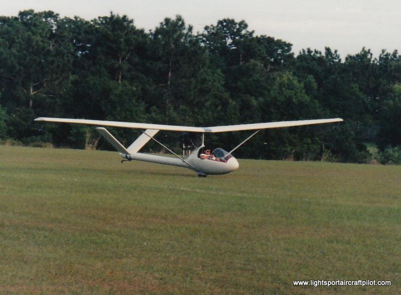

Мне вот очень нравится схема парасоль.
Вижу там одни плюсы и ни одного минуса. Однако такую схему мало кто строит. И вообще, ее не любят. Непонятно почему.
Давайте подведем баланс плюсов и минусов такой схемы.
Плюсы:
1. Чистое крыло полного размаха
2. малый мидель фюзеляжа
3. удобная посадка сверху-сбоку
4. высокий высокоплан. Повышенная Устойчивость , до травы не достает.
5. очень маленькая интерференция фюзеляжа и крыла.
Минусы:
1. торчит в потоке лишний пилон из середины фюзеляжа.
    69 КБ · Просмотры: 588
А мне кажется там много минусов, как Вы правильно выразились В виде пилона и подкосов. Остальные плюсы (мидель,посадка,интерференция), весьма сомнительны. И такие планера как Янтарь с какчеством 40, АС-7, DG1000 -  с качеством50 Вряд ли бы имели их с такой схемой.
