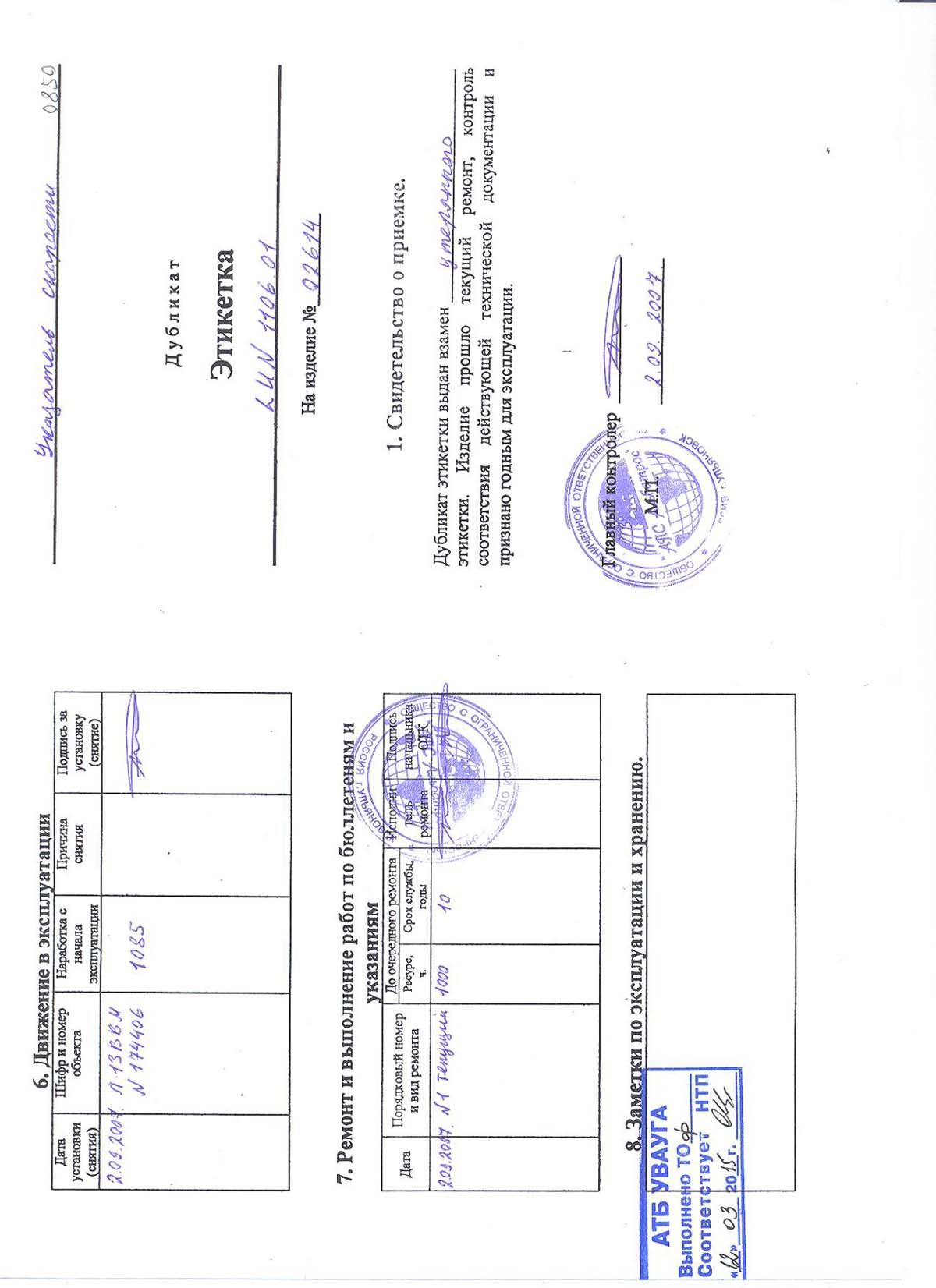

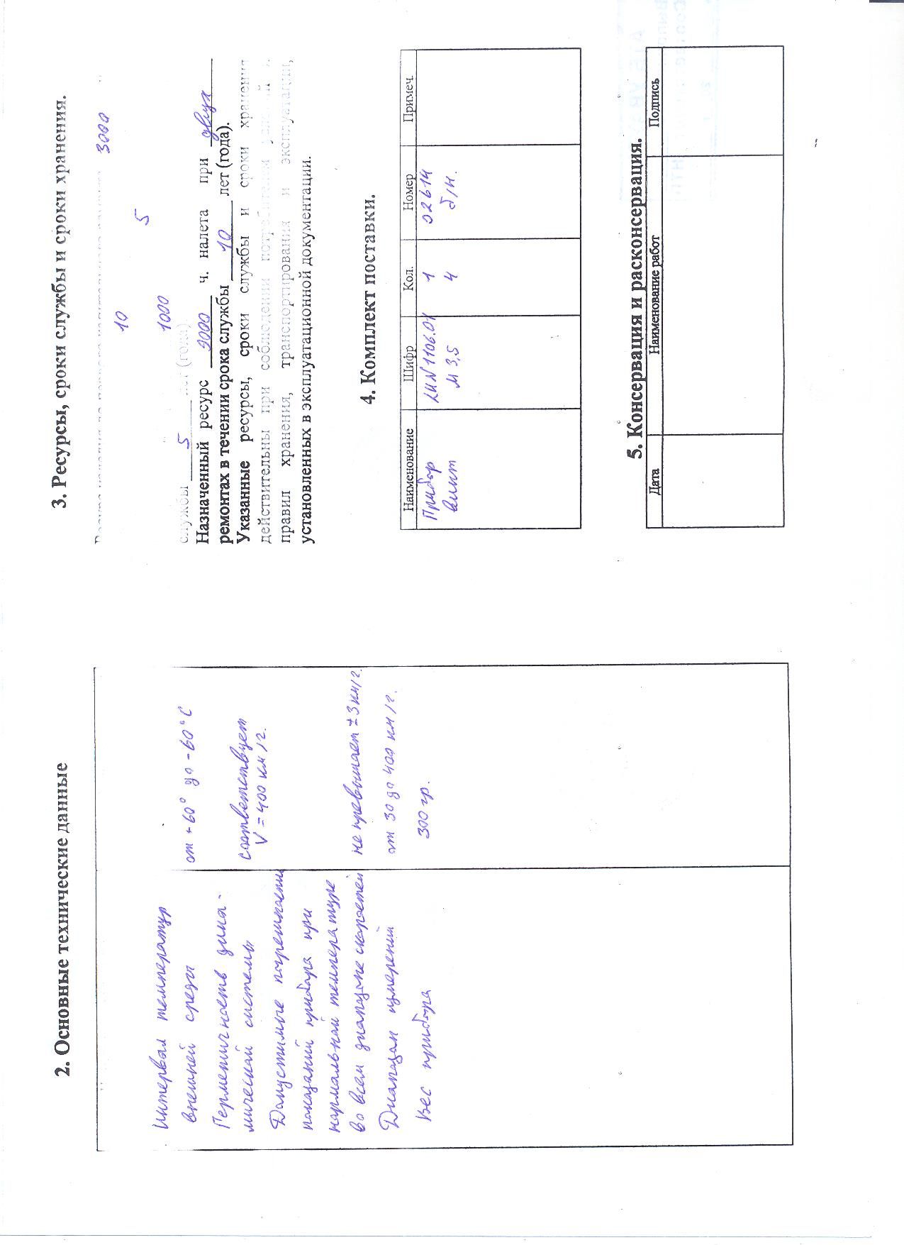

Как вариант

Не изобретайте велосипед. Есть ГОСТ 27693-12. Если паспорта сделаете по ГОСТУ то ни один чиновник не сможет докапаться - поверьте, я этим занимаюсь профессионально.
Могу скинуть образцы по почте, просто как их выложить для всеобщего доступа не знаю.
Еще одна особенность:
-в разделе 6 "Движение изделия в эксплуатации" вписывайте установку прибора от руки (НЕ ВПЕЧАТЫВАЙТЕ!);
- в разделе 4 "Ресурсы, сроки службы и сроки хранения" пишите "по основному изделию". Срок хранения не заполняйте - пишите "в складских помещениях".
Это касаемо ЕЭВС.
Это не совсем по ГОСТу. к тому-же чего это назначенный ресурс 5 лет - потом прибор выбрасывать что-ли?
